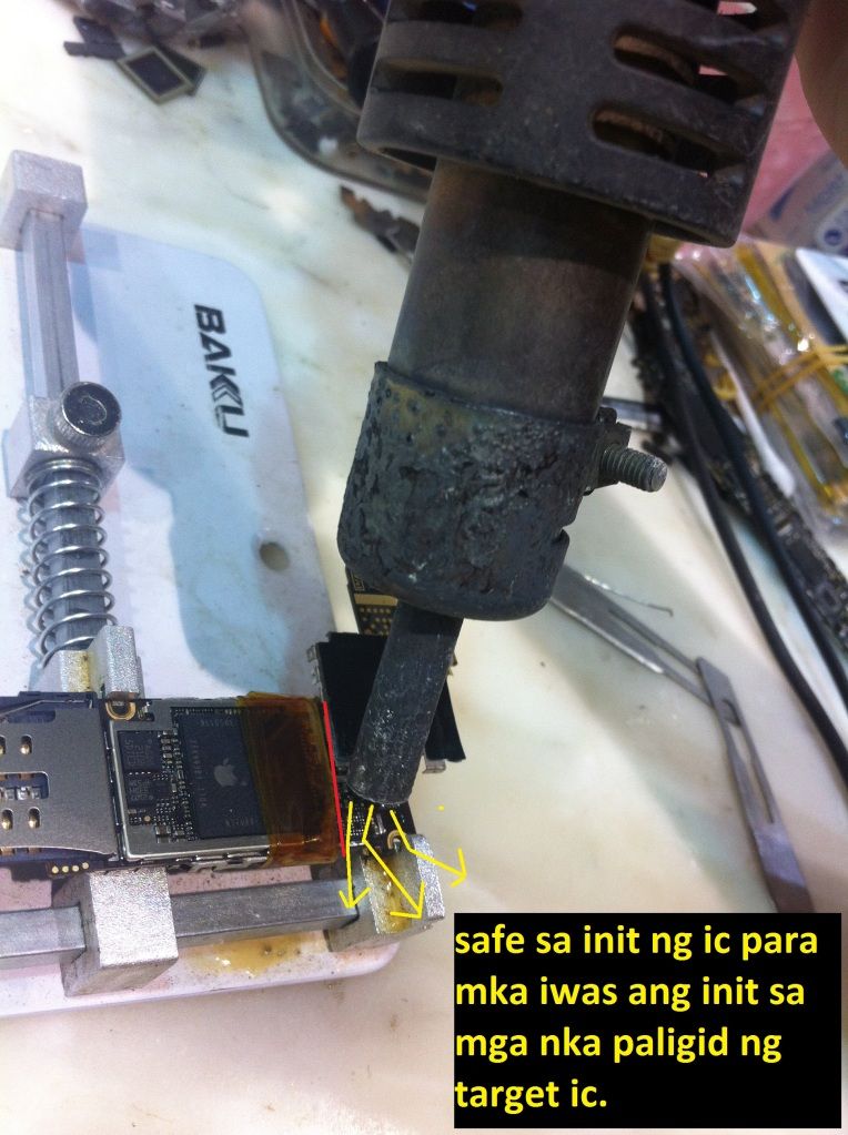

GUIDE HOW TO REMOVE MIC IC SEAL
1.resistance tape cover for (A4)
2.metal cover for (wifi ic)
3.medyo nka higa ang hot papunta sa gilid para umiwas ang hot air sa A4 at wifi
4.100% SAFE if you follow this procedure

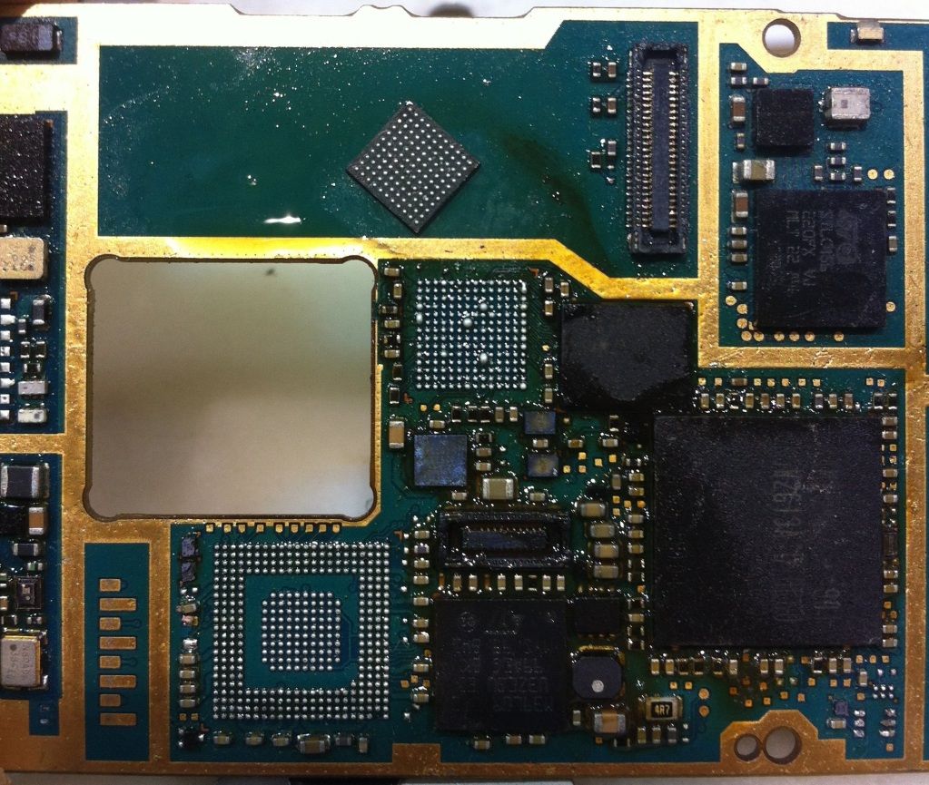

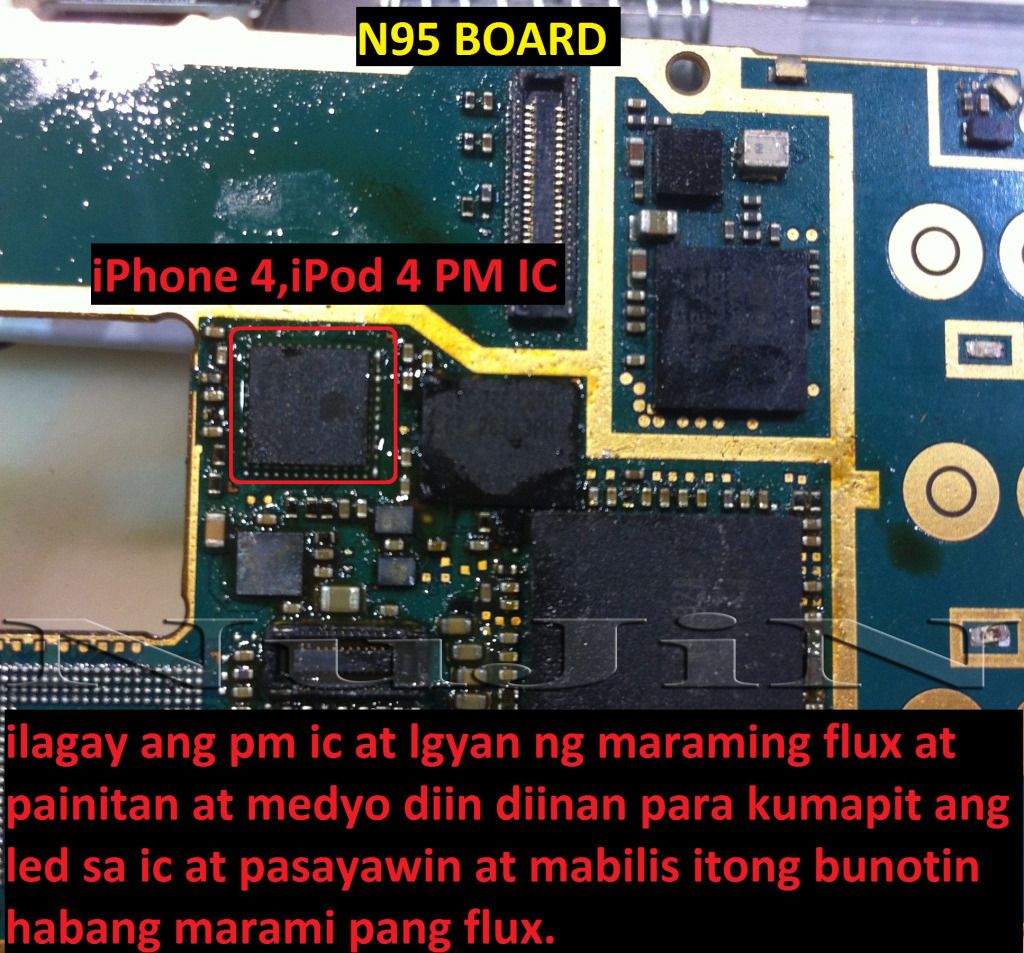

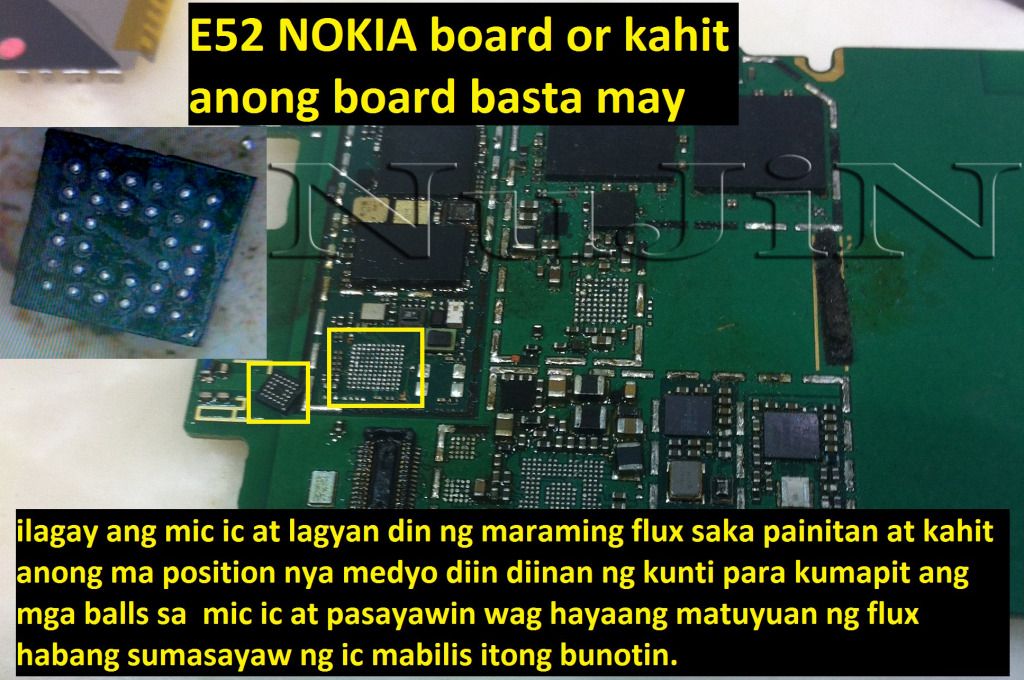

HOW TO MAKE EASY AND FAST REBALLING
ang pag rereball ay pwde rin na ndi mataas ang paa ang mahalaga po ay kumapit ang mga led sa ic ng maayos kac pag nka dapa tlga ang ic maraming ndi umaabot na mga balls kaya yan ang pagka dahilanan ng hindi gumagana ang ic pero ito po ang simpleng procedure ko para sa mga kulang kulang sa mga ic sa reballing kumakapit ika nga nila=))
ito pong tips ko ay di po kataasan ng paa paraan lng po ito pa malgyan ng kunting led ang mga balls para kumapit lahat ng mga led para gumana ang ic.
"WALA PONG MASAMA SA TRY LNG:)" mahalaga tested ko napo yan
MIC IC
PM IC
