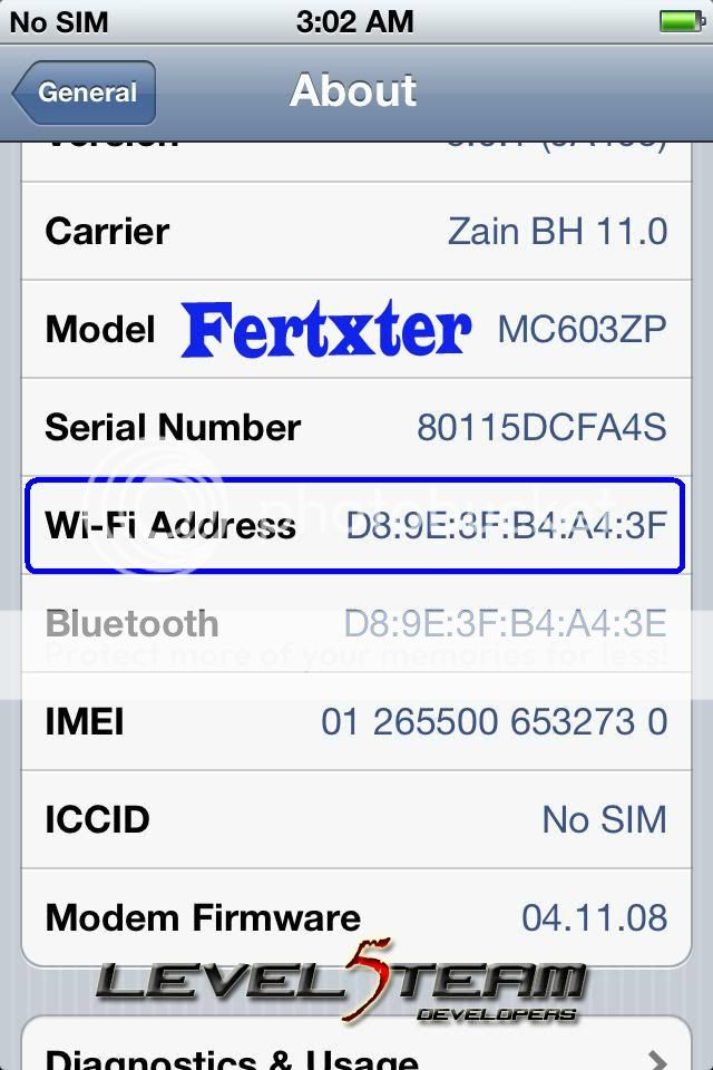

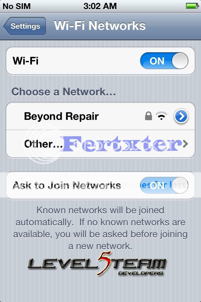

Bigla nlang nawala ung Wifi see the picture
WiFi Address------- N/A

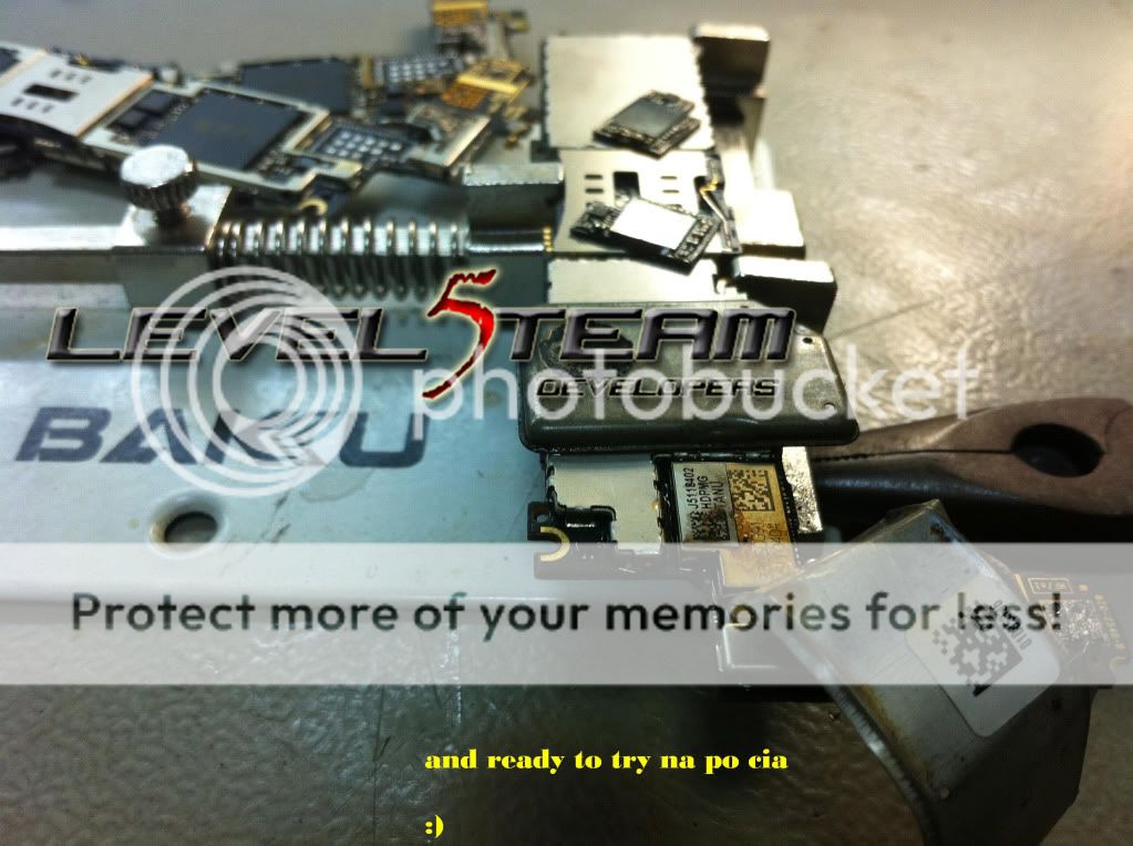

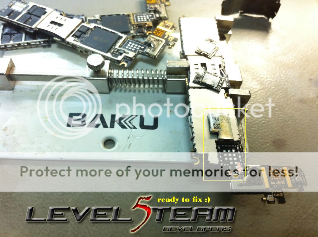

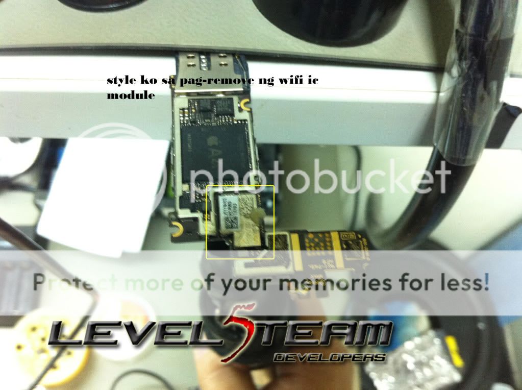

pang-apat try to replace WiFi module
see My procedure Hardware
Note: mga bossing ito ginawa ko po dito ay pinagkahuyan ko po to ng module po at itong board na to ay dead po cia at para sigurado po ako na hindi masisira ung module po kaya sa ilalim ko cia tinira po
kc ung unang pinagkahuyan ko po ay na sira boti nlng may isa pa ako dito

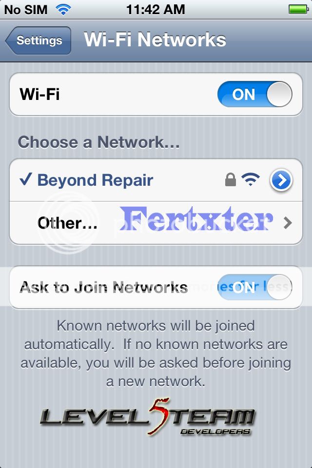

Nga pala boss baka magtaka po kau bakit iisa lng ung nasasagap niya wifi po, oo isa lng po kc ung may wifi dito kundi ung shop po namin lng po at wala po ako sa mall po kc lumipat kami ng building
Ito na ung Finish Product ko po boss
