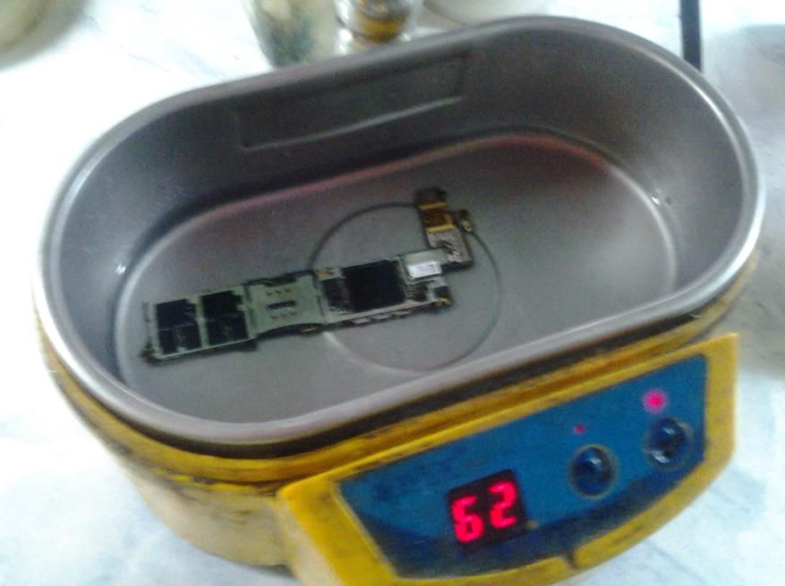

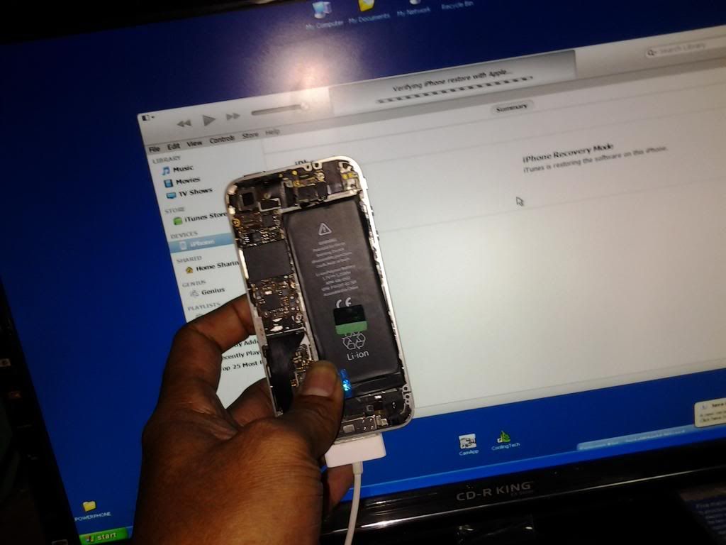

ACTION 1
clean mainboard

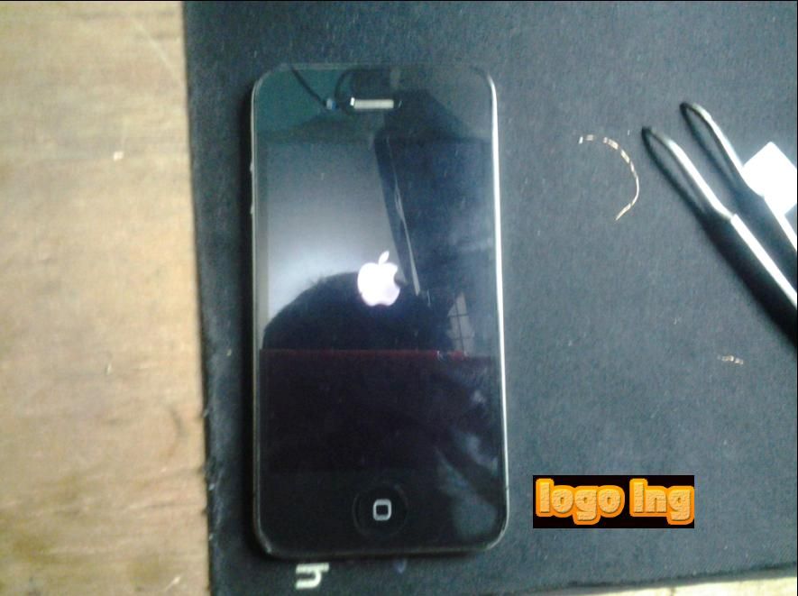

AFTER CLEANING LOGO LANG

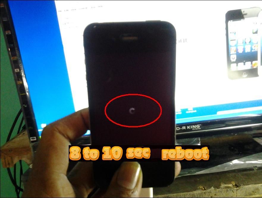

restore
tapos ang restore kaso 8 to 10 sec nag rereboot

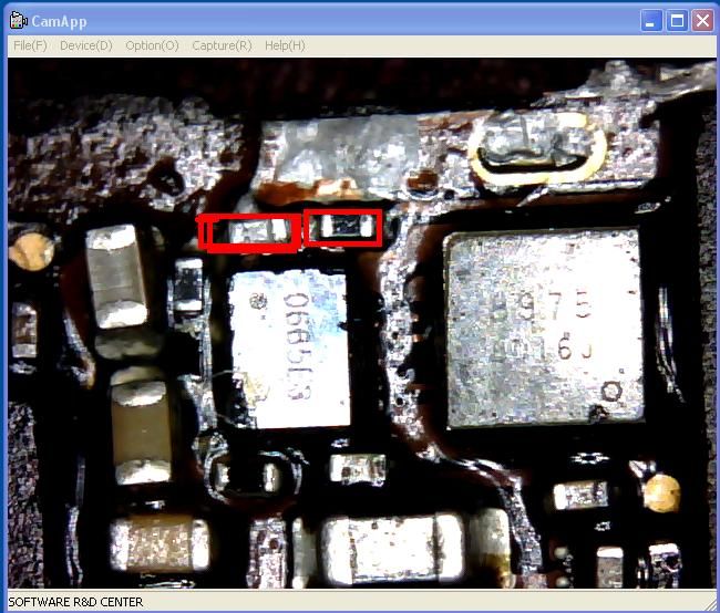

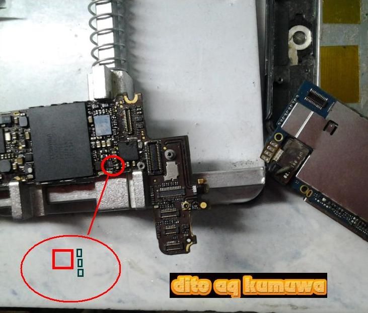

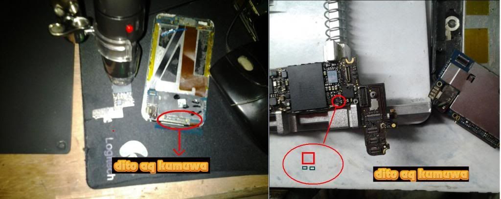

action 2
folow screen shot remove and replace parts
pag tapos ko palitan lumitaw na ang menu kaso namamatay parin reboot ng reboot,,
Dina ako lumayona andon lang sa area ang tama
kapakapa dito ko nadali
eto naman pinalitan ko
TEST
SAPUL

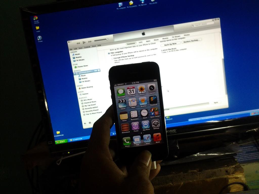

TRY KO RESTORE ULET PARA MAKASIGURADO
DONE
MARAMING SALAMAT BOSS
