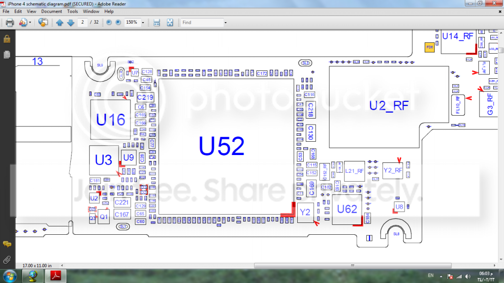

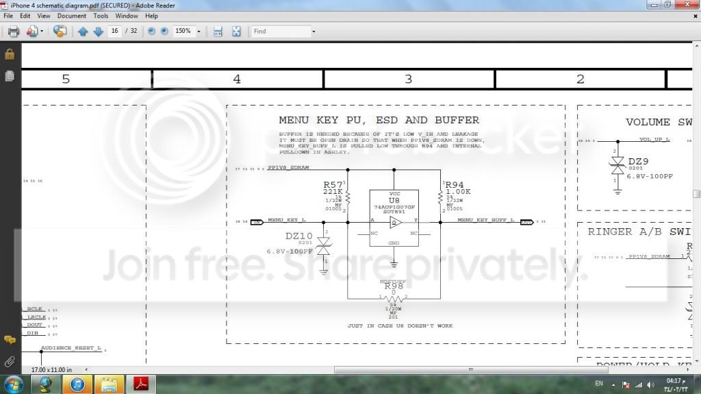

kaya tumingin na ko sa diagram,eto po yung
nakita ko

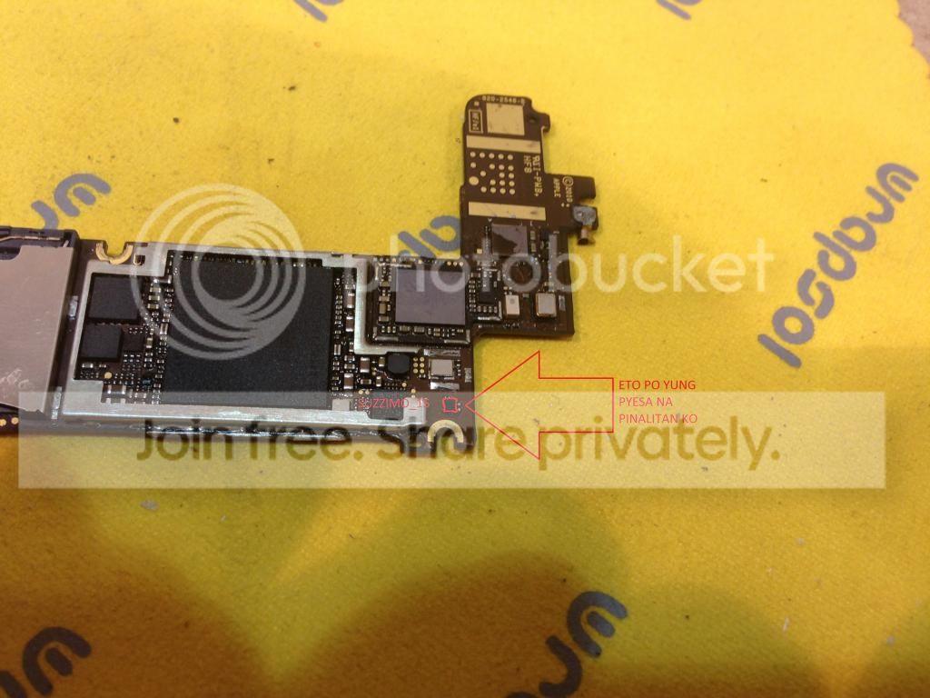

U8 po ang name ng ic sa diagram,matatagpuan naman po eto sa taas ng mic ic
see picture below

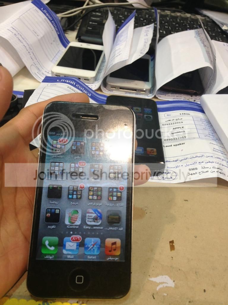

eto na po ang unit ngayon ok na po
sana po makatulong sa lahat lalo na sa baguhang tulad ko:)):))​
