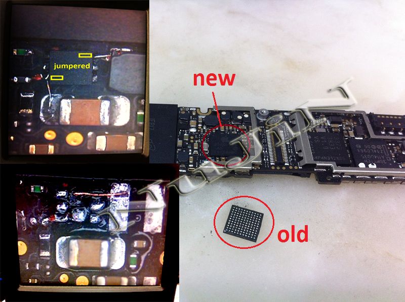

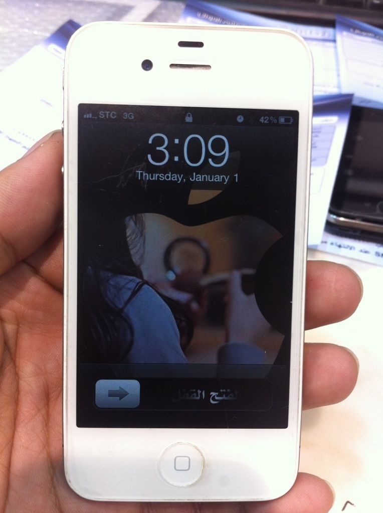

model : iphone 4G
history : bigla lang daw ndi nman wet
problem : no light
action taken : pakisundan lang po sa baba:)
SCREENSHOT
natanggap kopo itong unit walang ilaw bigla nlng daw namatay akala nila na dead na=)) un pala ilaw lang nawala:) pero nong buksan ko kinis pa po ung board wala rin tama sa LCD connector tapo nung masilip ko sa may display light coil boom ayun sunog coroded na tlaga at open pattern pa yun 2 paa nong ic na maliit 3x3 magkabilang paa:) anang step ko ay ang sa linya ng light sa coil at etc pero umabot ako ng mahigit 1 oras at ndi kopa rin napapagana ang light ok nman mga linya ng light kac na jumper ko na at palitan ang mga coroded na parts ang buti nlng may nkita ako sa GOOGLE na last step on PM IC ayun try ko muna reballs pero no luck parin last 1 replace pm ic from dead dead board ipod 4g ayun sapol=))
