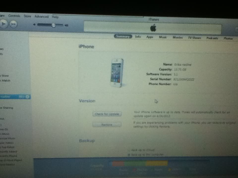

Iphone 4G no reaction sa USB at no charging..Done!
Iphone 4g no reaction sa charging at hindi madetect ng PC....

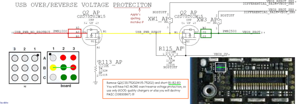

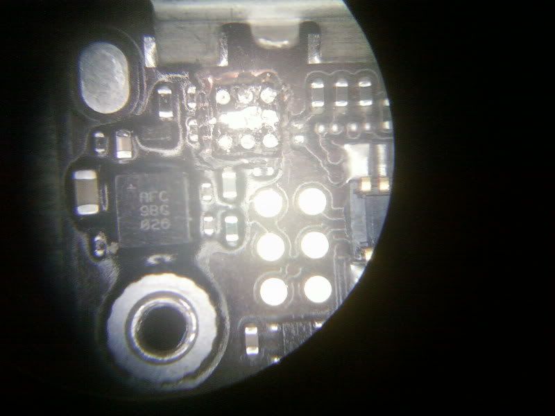

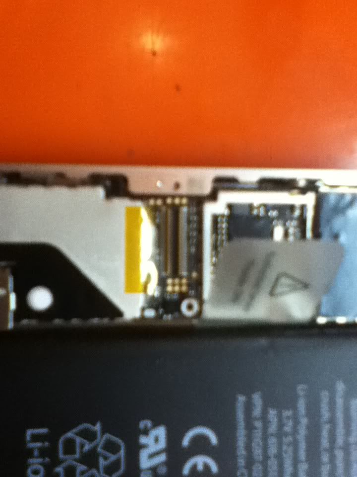

silip ko mga coil pero gud... so possible sa usb IC if not sa Power IC na... pero sa USB IC muna ang tinira ko..
o po ung solution using this method.. dinurog ko nalang ung crystal hanggang lumabas mga tingga kasi mahirap kung hotair madamay ung ringer IC

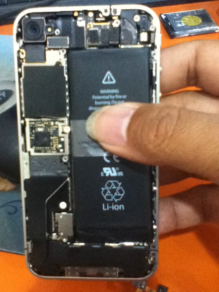

eto po ung finish product...
