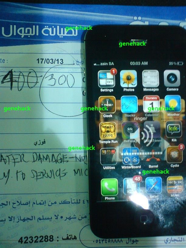

pagkatapos palitan ang mga piyesa, itesting na para malaman kung may pagbabago...
o ayan,ok na,nawala na yung headphone display...
makikita nyo sa resibo,ang singil ko ay 400riyal,pero binura ko ang presyo kasi po tumawad si TUMER,kaya binigay na lang ng 300riyal, kita na naman ang amo naming arabo....
sana po ay nagustuhan nyo ang aking munting post..
hangang sa muli po....
