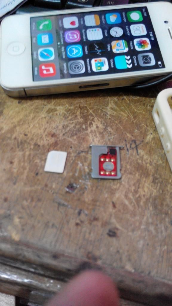

inunlock ko po gammit rsim 9 gold,at na unlock naman

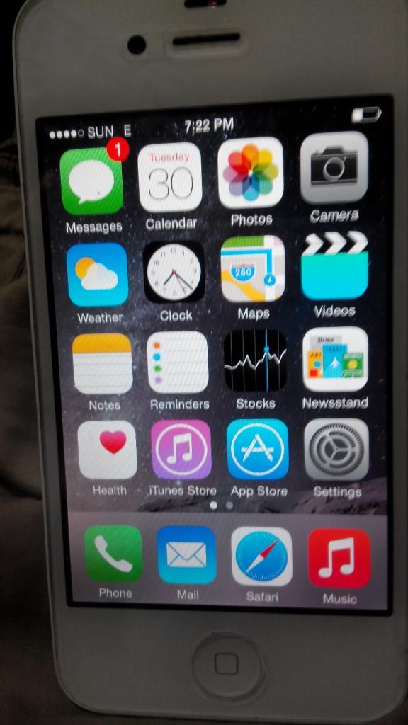

.kinabukasan bumalik si customer,,searching na lang yung iphone nya,,at nawala ung appstore,itunes store at safari..so try ko po i reset all settings yung iphone nya,,at bumalik naman po ang mga nawalang application ng iphone nya,
at try ko uli kabitan ng rsim 9 gold at ok na uli,,eto ang malupet,,try ko uli ibang sim at biglang nagloko yung unit,,

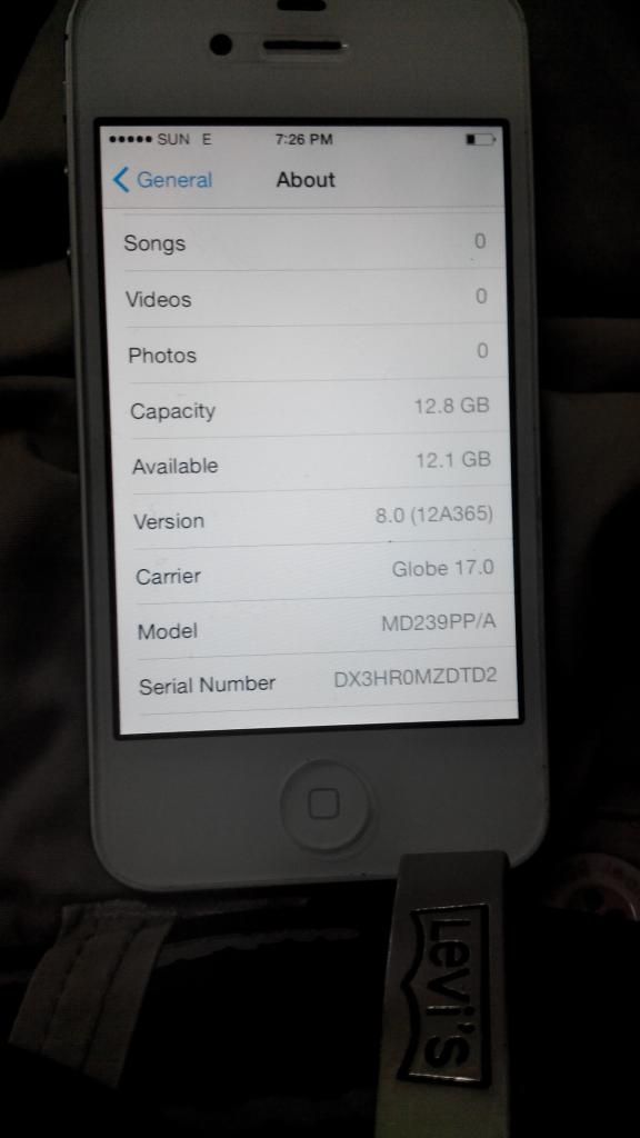

sign out na ang ios7.1.2 ..no choice kundi irestore ang unit sa ios 8.para kahit mag refund na lang ako basta magamit lang ng customer yung iphone nya kahit sa globe na lang uli,,
ACTION TAKEN; RESTORE TO IOS 8.0 habang nakasalpak ang rsim 9 gold at ang sim na gagamitin,,(kumbaga i activate gamit ang rsim 9 gold)
sun cell po yung sim na ginamit ko
DONE!
