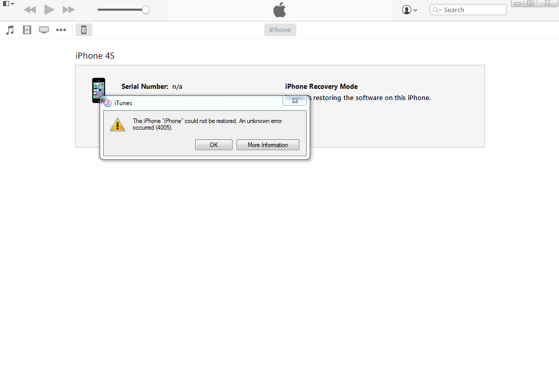

Share ko lang po itong makulit na iphone 4s
Status: Apple Logo Only then Off, Sa Restore error 21, minsan error 4005

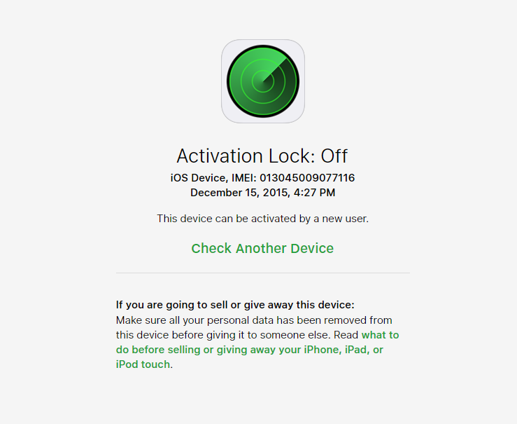

4. Check ko muna FMI, mabuti naman at OFF

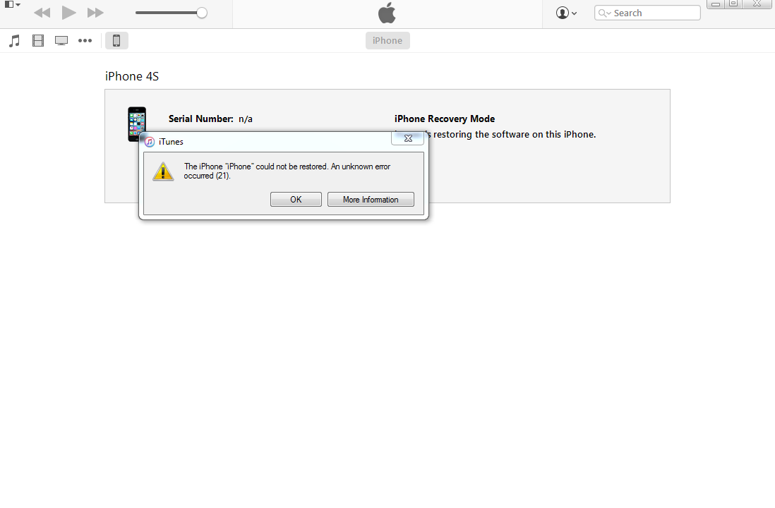

4. Restore to IOS 9.2, but nag error 21 at minsan error 4005
5. Try another PC and Cable, still got an error 21 & 4005

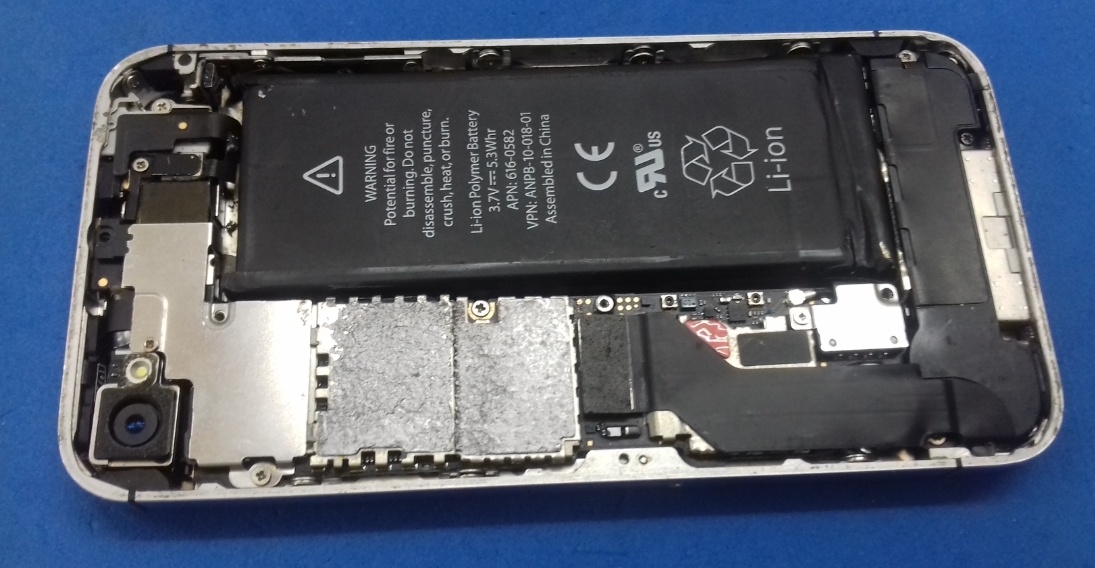

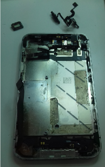

6. Isip muna kung ano magandang gawin, so nag decide na akong buksan ang unit..
7. So since ang problema nya ay Logo only then Off, logo again then off, na pabalikbalik lang, so suspetsa ko ang power flex ang sira, kaya tinira ko na...

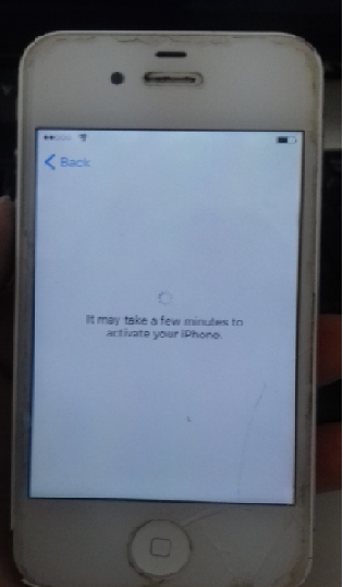

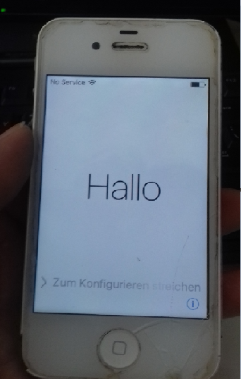

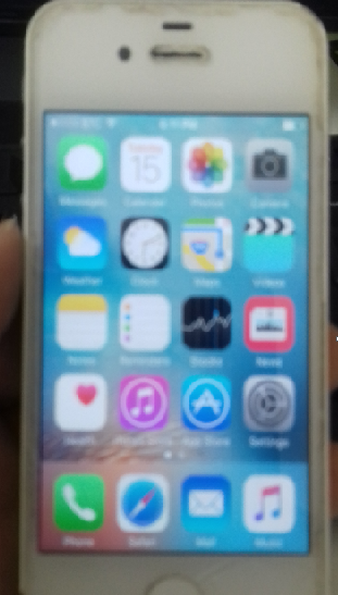

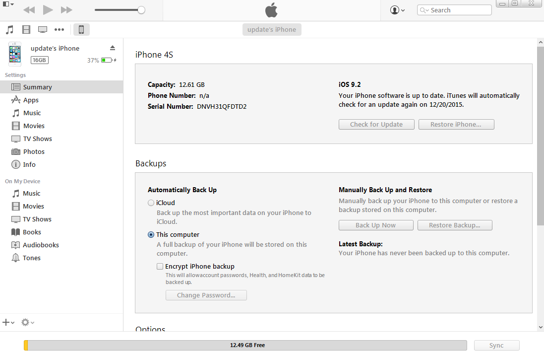

8. After mapalitan ng POWER FLEX ay assemble, din ni RESTORE ko uli, yun nagtuloy na at walang error
at ito na ang RESULTA ...(done)...
