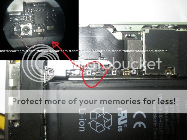

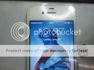

share ko lang po ang nagawa kong iphone 4s,

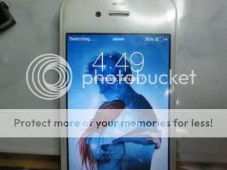

dumating sken kahapon searching lang ang unit.
after searching no service na..
try ko sa date & time, tpos connect wifi, airplane mode.
no luck
ngayon araw ko binuksan pra hardware.
try ko check linya sa antenna at may putol ATA na linya
apply ko itong solusyon at sabay testing..
done na po...=))
