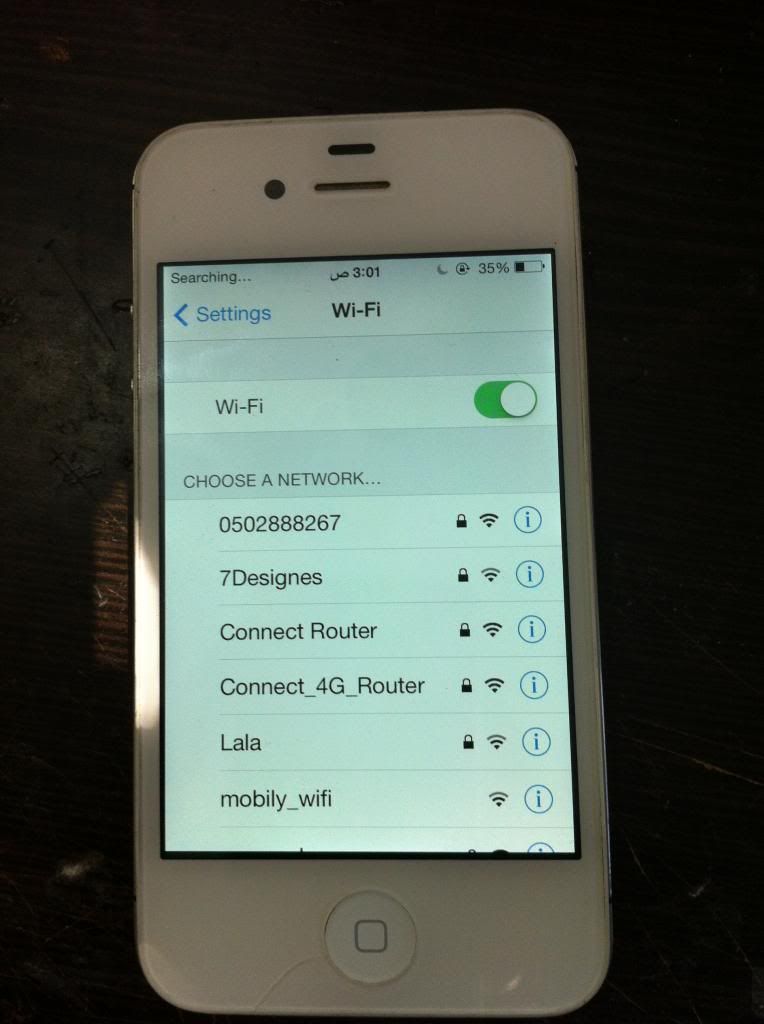

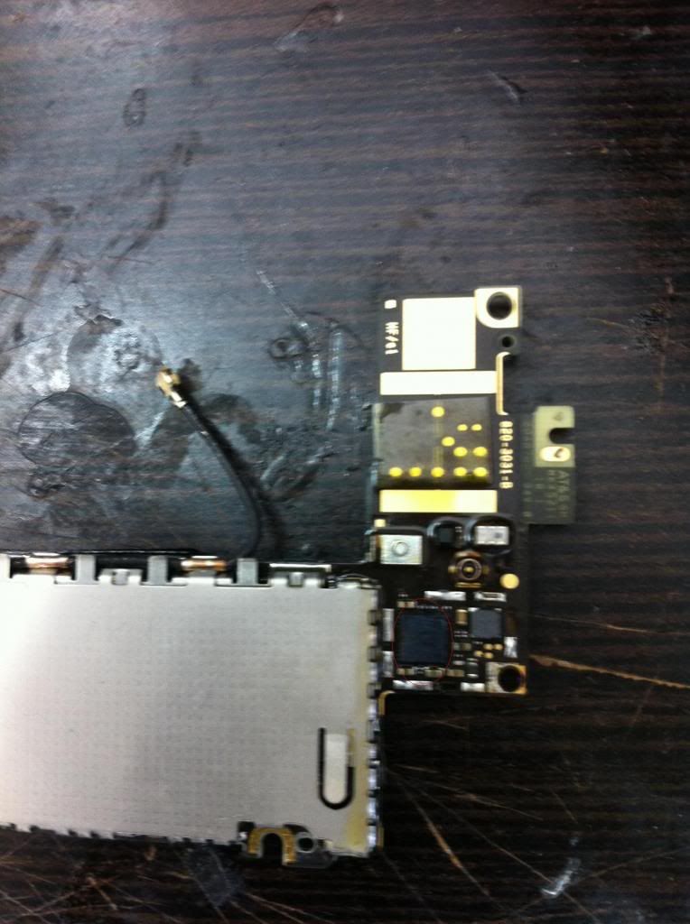

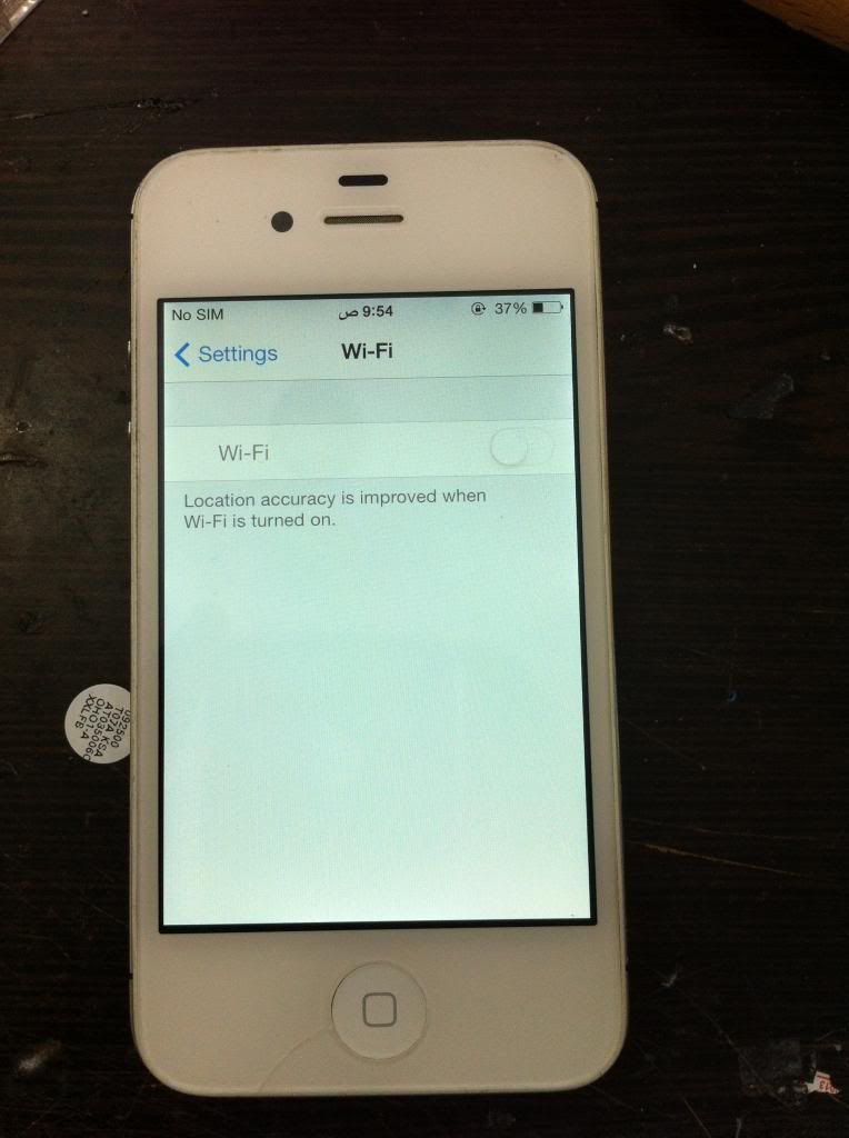

iphone4s wala siyang wifi ito po siya
binoksan ko po siya ito po yong Ic na tinira ko ininit ko lang at kunting uga
tapos binuo ko siya at binoksan ko yong wifi nya aba nag karuon sya hindi ko akalain na maayos ko sya chamba lang siguro hehe..

boss hindi ba sa touch screen i.c yan boss?kasi mayron ako na tanggap binonot ko yan ng luko touch screen
boss kaya rebott ko ulit yang i.c na yan mahigit 3hrs ko ginawa kasi akala ko nagloko na yong touch screen
mismo yon pala i.c na yan yong touch screen i.c niya pero nong na rebol ko na nag ok na rin touch screen
niya at ng ok na rin wifi niya mga 5months balik ulit sa akin tumer ayaw nanaman wifi.hindi kaya dahil
nainitan mo yan boss kaya gumana wifi?gusto ko rin malaman kung yan yong wifi i.c niya talaga boss

mga boss pg ka2alam ko lng ha ung module ng wifi i.c dba malaki un at nsa harapan lng hnd sa ilalim
pero btw boss congrats po sau at salamat sa binahagi mo.....
Touch IC / Controller or U19 or U1019
Wifi IC or U1_RF
Malamang Nainitan lang ang Wifi ic kaya na ok ang wifi..;));))
