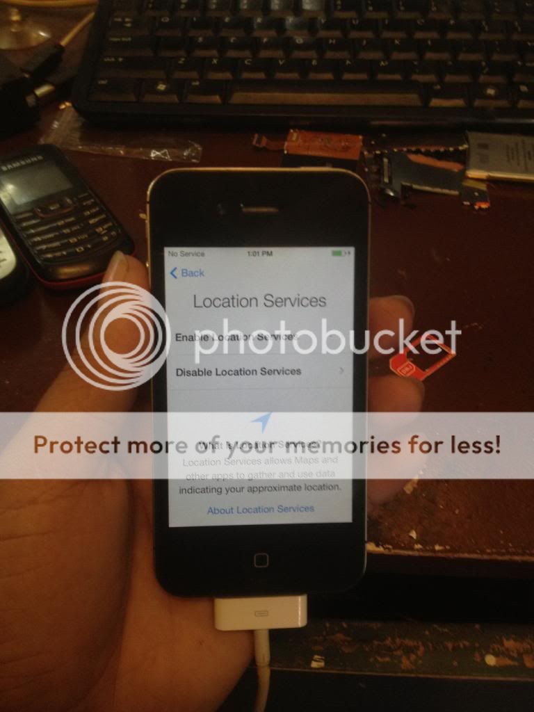

Share ko lang mga boss Iphone 4s restarting apple logo lang po sya
water damage po ang unit.
una ko po ginawa baklas ko po ang unit at tester ko pero di po sya shorted

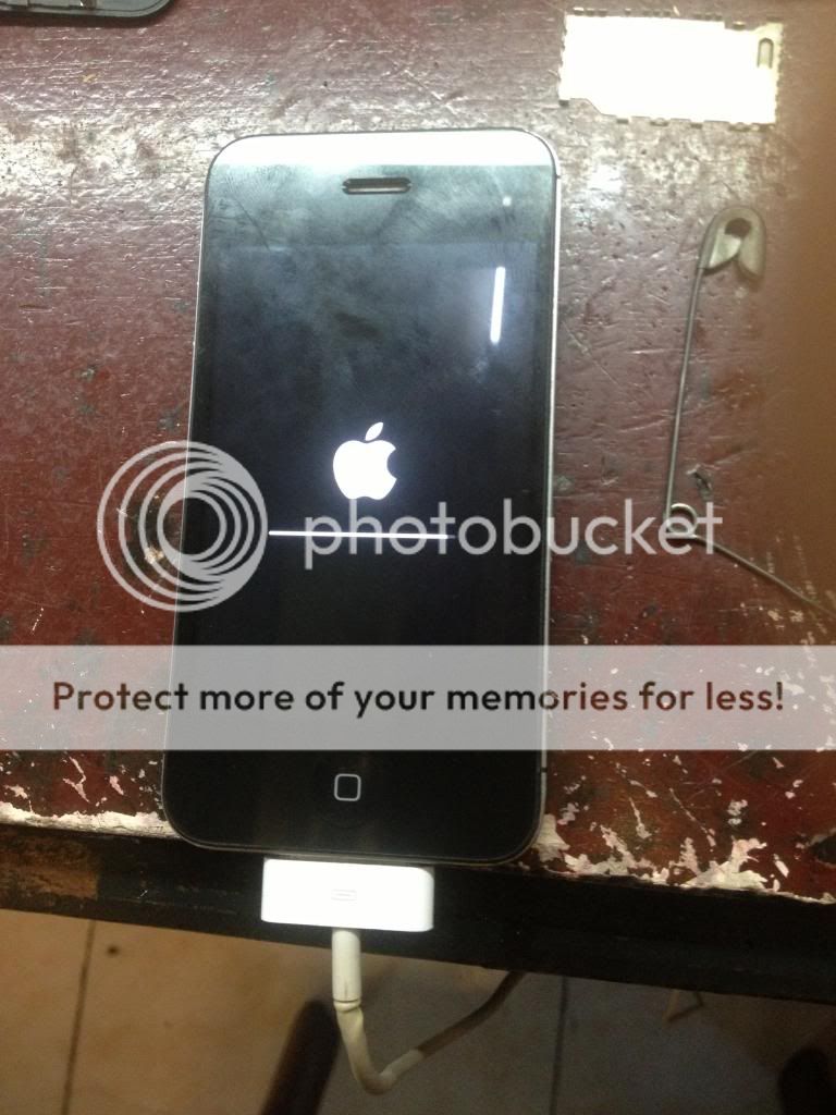

pangalawa kung ginawa restor ko version 7.0.3 pero meron po error {1611}

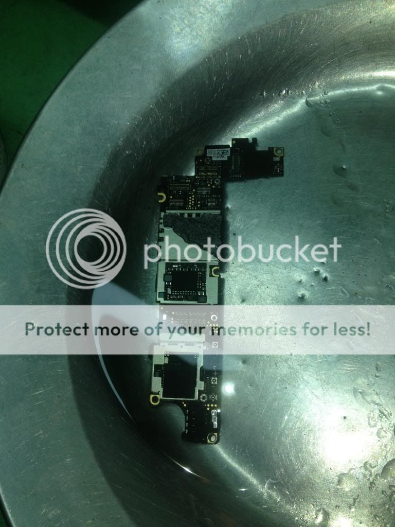

kaya na isipan ko ulit baklasin ang unit at babad ko sa thinner mga 30mins po..
at pagkatapos ko po nang 30mins babad sa thinner linis nang brush at kunting hot air pra matuyo

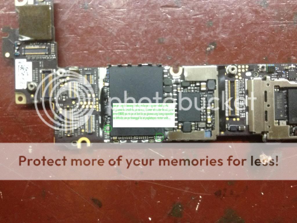

at pagkatapos ko malinis meron po akung nakitang parts na corroded see the pics below kung sa.an po located ung parts na may corroded..

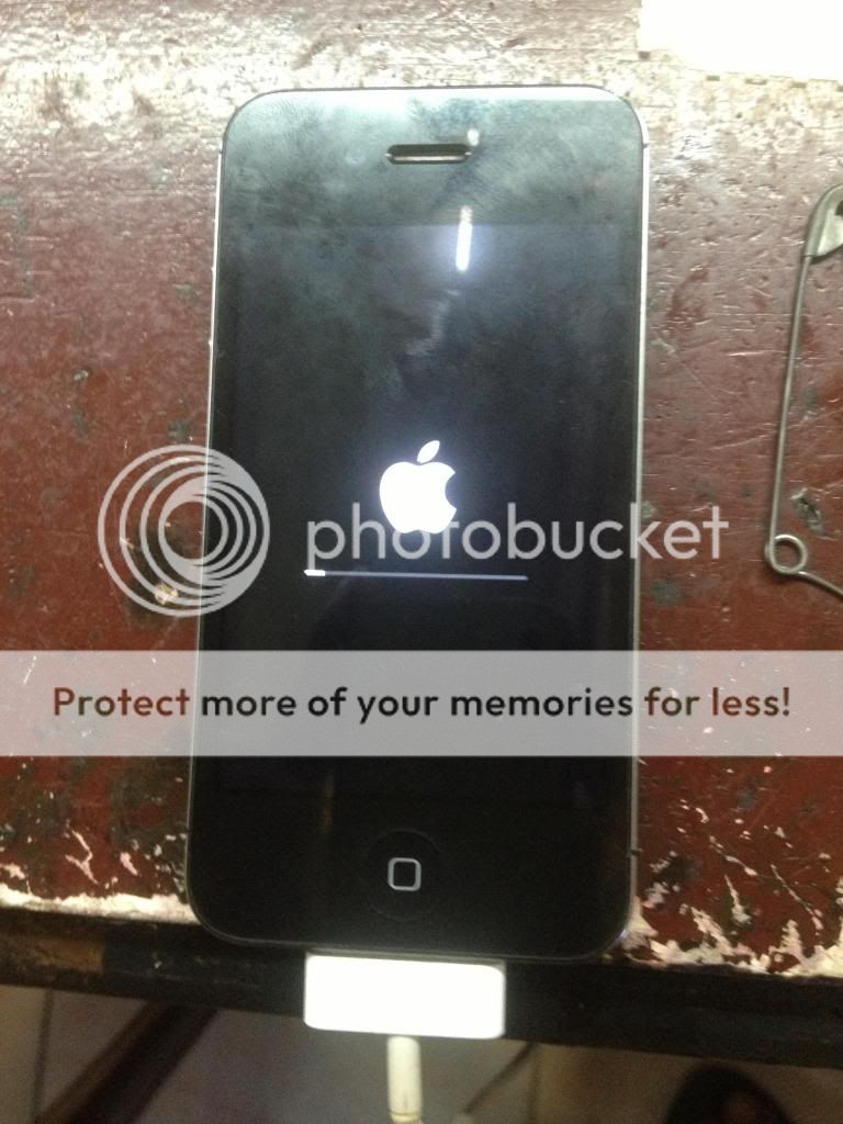

at restor ulit ayun salamat naman at tuloy tuloy na po ung restoring nya...

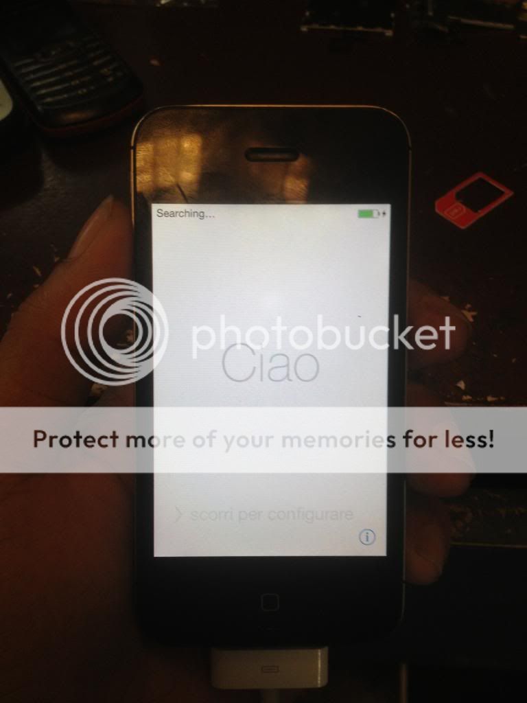

pagkatapos po ma restor Actevation naman po..
at pagkatapos ma Actevate ung phone,,

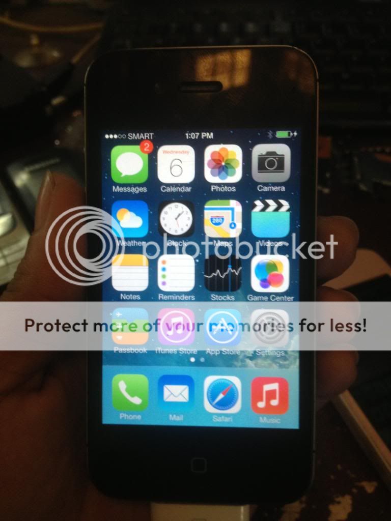

ito na po sya mga boss...
finish product.
maraming salamat po sa pagsilip mga boss sana makatulong sa kagayang kung baguhan...
finish product.
