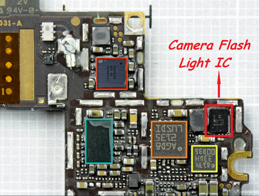

share ko lng po itong kunting solution ng iphone 4s shorted baka sakaling mka incounter po kau nito.
model : iPhone 4S
history : WET
problem : shorted no power
action taken : replaced camera flash IC
SCREENSHOT
una cmpre disassemble tapos check ko lahat ng mga parts kaya ito nkita ko kunting moist
pag tester mo cya almost kalahati ng palo nya tapos pag salpak mo din sa power dc supply kusang papalo.
compare ko sya sa ic ng iphone 4g same lng cla pero iba ng code pero nag match parin cla dahil sa iisa lng pala camera flash ic nila, kaya kumuha ako sa iphone 4g ic dahil pag nag shorted na ang ic ay need to replacement na tlga.
ito reballs ko nman d2 sa N95 RAP 3G balls
anyway ndi ko muna nilagay ang ic try ko muna paganahin dahil pag remove ko ng ic nawala ang shorted kaya alam ko na buhay na cya kaya ito check muna ibang funtion para malaman ko kung saan purpose tlga ung ic n yun:)
ito na nkita ko na ayaw mag cam flash it means un pala function ng ic=))
kaya ito kabit ko na yung ic, anyway ung mkkta nyo sa preview nung cam flash ic ng 4S at 4G ay ang 4G ung code iiba sa kinabit ko dahil nga nka twice ako ng replace dahil unang replace ko yung nka preview ksama ang ic ng 4S ay sablay shorted din kaya panibagong ic ulit.
ito na ang cam flash silaw=))
