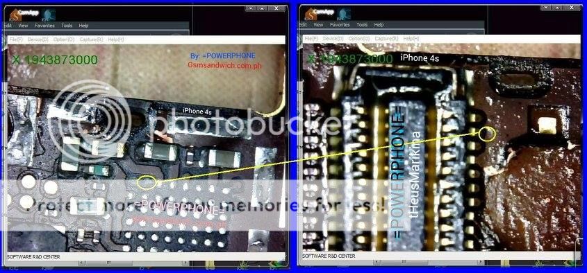

Follow Screen Shot
try new good touch screen

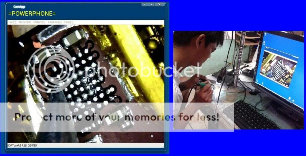

reheat touch ic noluck po : (

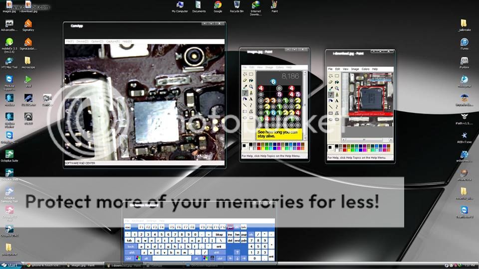

dina aq mag kwento tuloy tuloy ko na po
follow screen shot

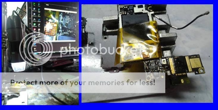

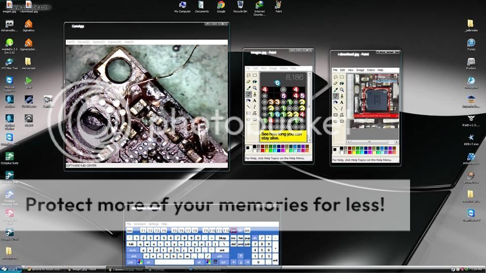

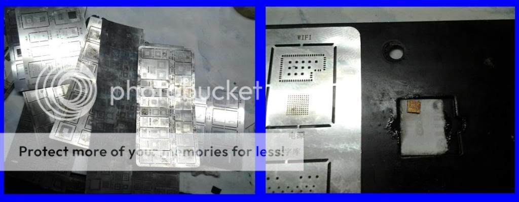

kaso ang problema wala aq mahulmahan sa dami ko plate walang saktong bola. kahit malaki wala kahit sa quiapo at sa
universal wala po kahit sa ibang bord na pwedeng ipatong

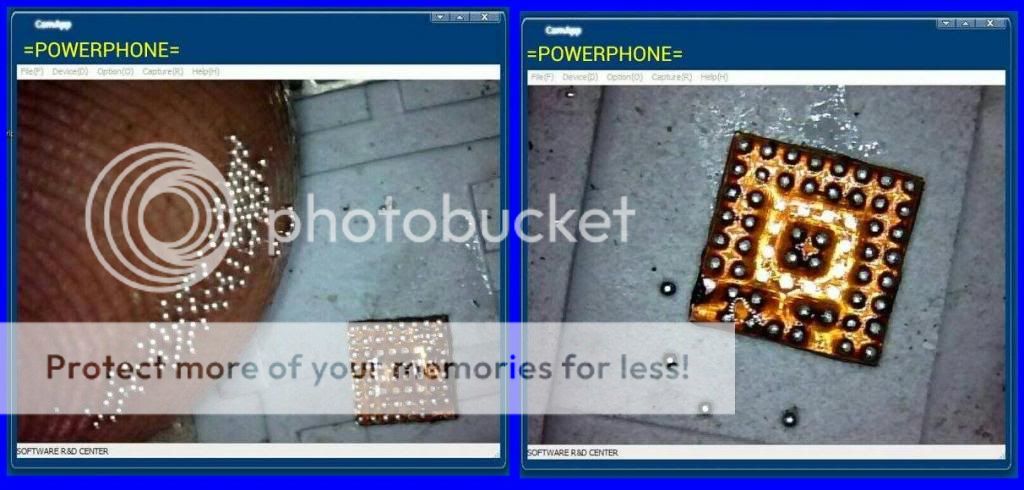

para mag ka paa wala kaya mano mano mag tatanim po aq
Tanim Mode Mano Mano
Old Skul But GOLD way
pasensia napo hindi na nagkasunod sunod ang mga screen shot

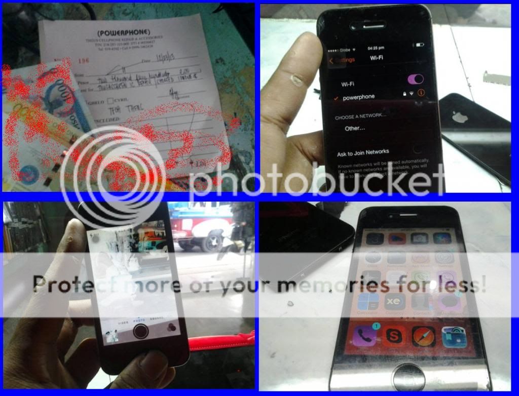

3 weeks to 4 weeks po saken ang unit ngaun lang na balikan

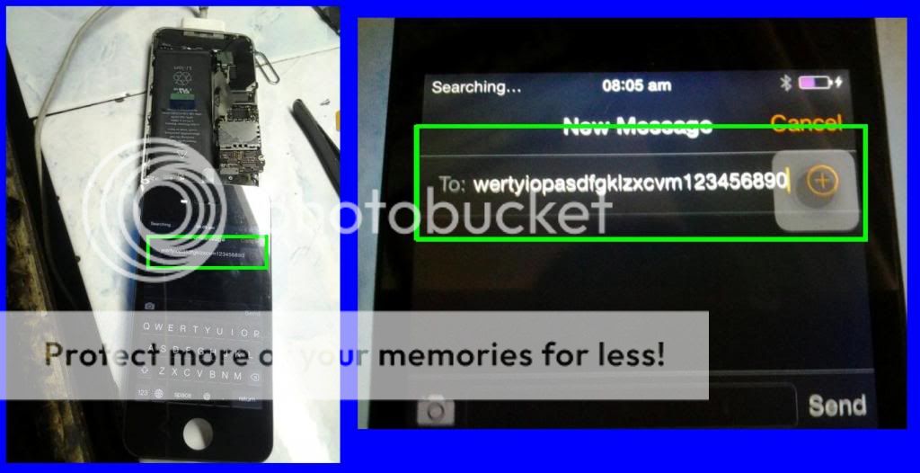

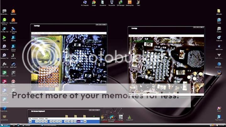

anjan po yung jumper wire diko muna kinabit test ko muna kung gagana

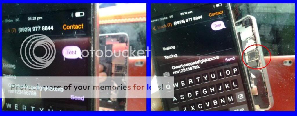

test ko po TAGUMPAY po picture ko sa likod salamin para makita po nyo
DONE
Eto Po Yung My Ari Tuwang Tuwa Bilib Na Bilib sa Pinoy
FILIPINO IS A GOOD AND HONEST WORKER Sabi Saken My Tip Pa Po Ako
iNilaban Ko Pala Ng 50/50 To Bago Iwan saken Dahil Nakita Nya Nabuhay Na
Share Ko Lang Po More Bless
Olwayz Put God On Top

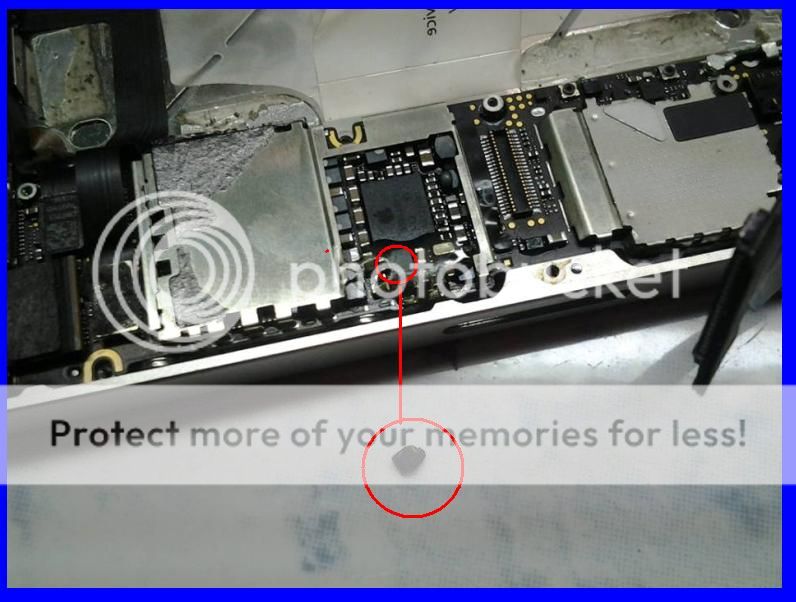

Problem
water damages shorted touch screen other letter number not work
eto (coil) yung umiinit inuna ko po palitan ok na po normal na po
yung unit nya yung touch screen ang madugo
Action
dismantel-cleaning w/magic thinner blow dry buhay na kaso no luck
shorted sobrang init nung kinapa ko at ibang letter at number di gumagana spanish ata
my ari ang tagal saken take my time daw mahalaga kc sakanya ang unit sundan nalang
po ang proseso masyadong madugo at mahaba reheat touch screen ic try new
good touch screen noluck po
Follow Screen Shot
follow screen shot

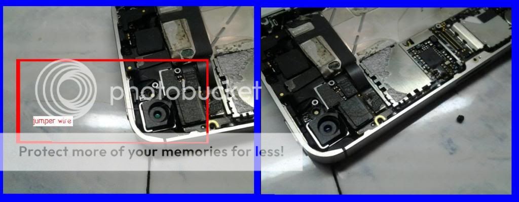

DONE
