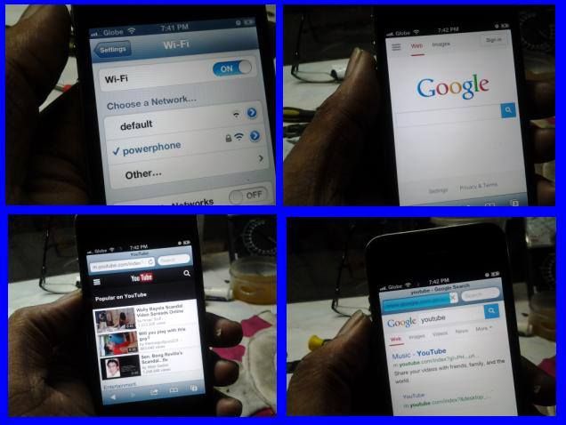

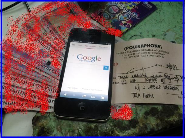

hindi nakakasagap ng wifi minsan nakakakonect
pero bumibitaw din
action
-reset all net work setting noluck
-reset network noluck
-Restore noluck
Dismantel
check ko paligid ng wifi modole check ko my napansin aq my pingas yung ilalim ng filter folow screen shot
sa iphone 4 po aq kumuwa ng pang palit
set up ulit test
scan / connect
ok na stable na sya pero pina iwan ko ang unit para
ma obserbahan ko ng 2days
after 2 days stable na talaga
DONE
