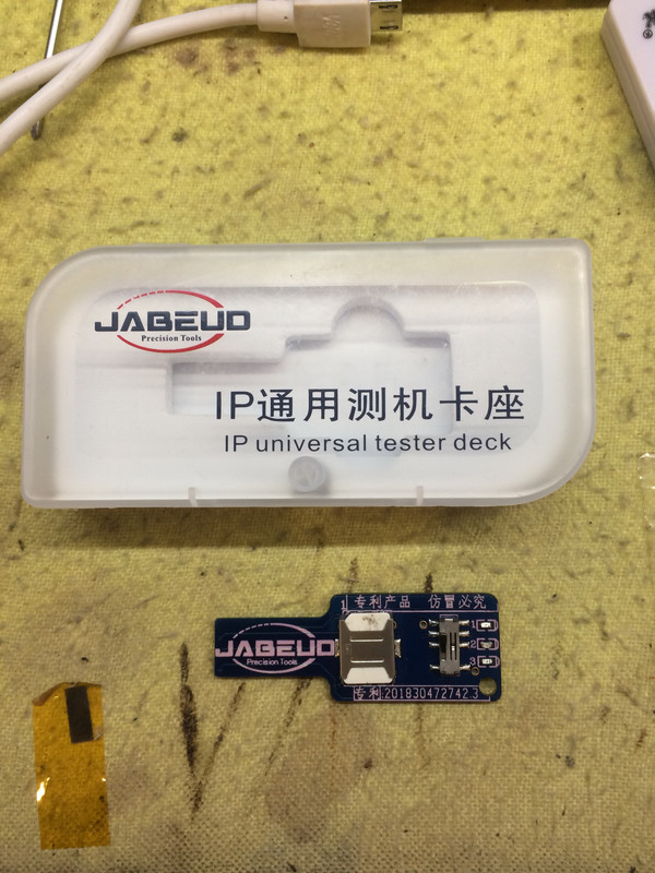

Shard ko lang sa inyo mga boss pang Semi FU ng iphone mula iPhone 5 hanggang sa mga latest..
https://i.postimg.cc/vmNQ2nJg/328-BA3-F8-3221-48-D2-920-F-86-BB6169722-E.jpg
NOTE: Kailangan Mo Si Apple ID/iCloud Para ma unlock sya
1. Connect wifi
2. E off mo ang FMI sa iphone mismo para wala nang pasikot sikot
3. Isaksak si tester deck sa iPhone (SIM Slot)
(Note: dapat naka set sya sa Deck 1 yung may SIM na puti)
4. Pag na welcome screen na sya,punta ka sa menu at e click mo ang home botton para lumabas si emergency call
5. dial mo *5005*7672*ICCID#
6. Tapos balik ka sa welcome menu at tanggalin ang tester deck at isaksak mo ulit
7. Next,next,next mo lang hanggang pumunta sa home menu..automatic na yan...
8. Insert mo na ang SIM at pera na...
Sana maka tulong
