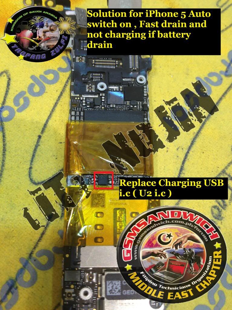

Solution For iPhone 5 auto switch on and Fast drain

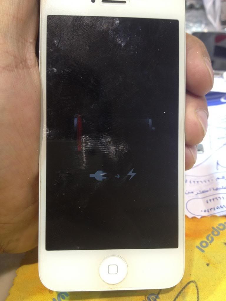

ito cya after ko kargahan ang battery pag connect ko sa board auto switch on cya pero yan responce nya kac lowbat pa
ito nman after a few minutes na nka charge nagkarga na cya:)

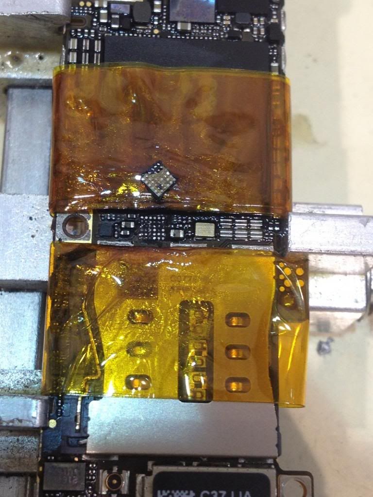

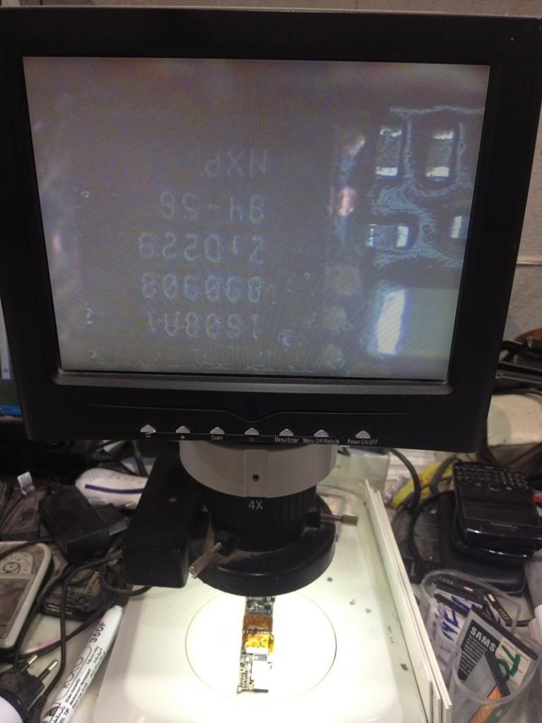

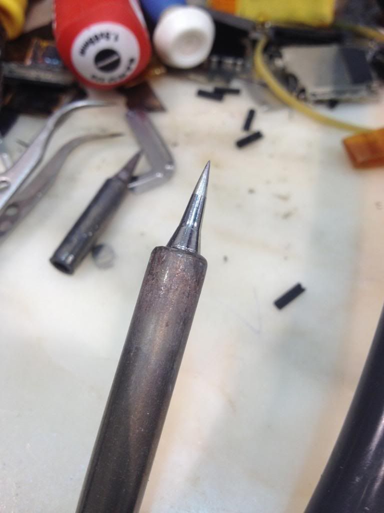

cmpre kailangan natin ang doble ingat kaya gamit ako new soldering=))
malinis na:)

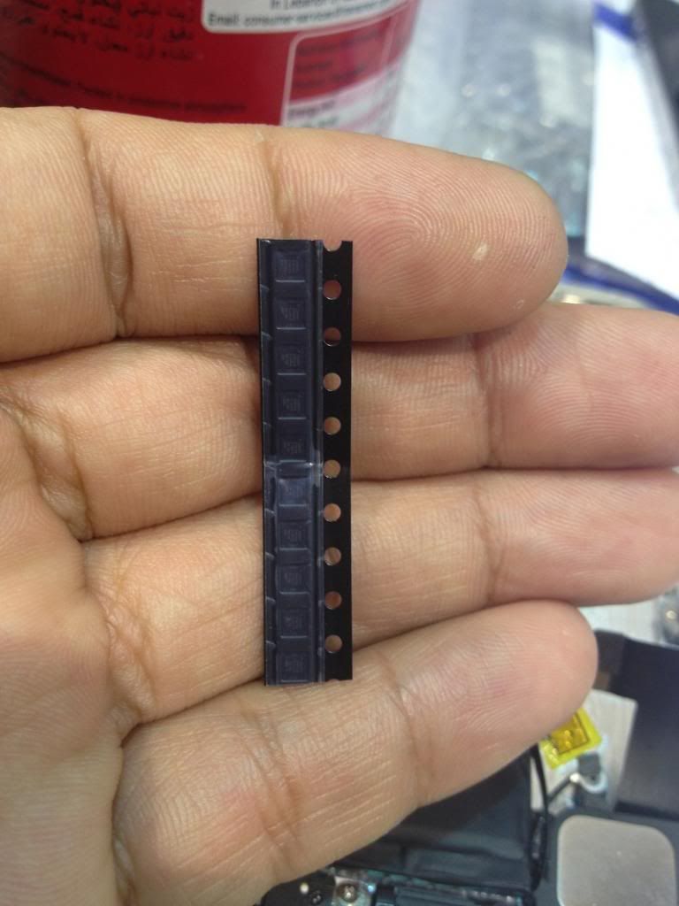

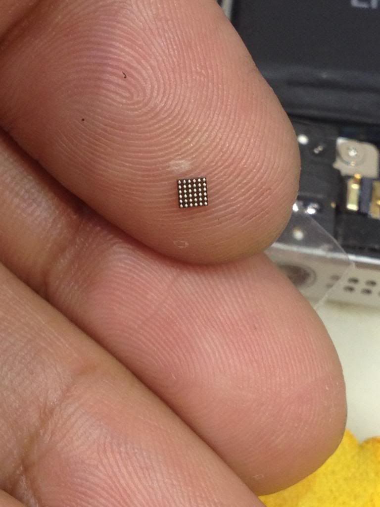

ito nman ang nakuha namin 10PCS U2 i.c kakarating lang bibinyagan palang unang kabit swak and tested:)
ito na naikabit ko na:)

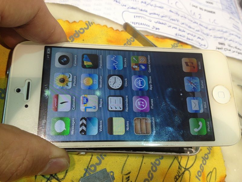

after kabit kinabit ko agad ang battery ayun di na nag auto on pero press ko switch on ayaw kac cra pala switch on nya ksama ang home key kaya ginawa ko connect ko nalng sa usb para mabuhay:)

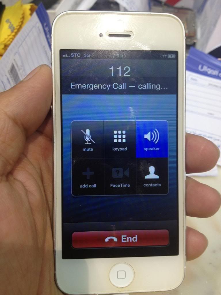

Check all function all working maliban lang sa home at switch on hindi pa.

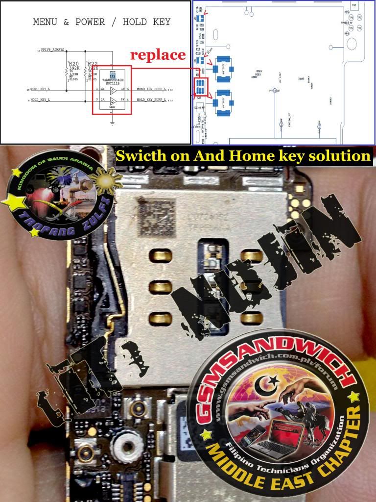

so ok na lahat maliban sa switch on at home key kaya step nman tayu:)
Solution for iPhone 5 not working switch on and home key
buti nalang at hindi ako nahirapan sa U3 kac meron ako dito 2 board ng iphone 5 pinagkakahuyan:)

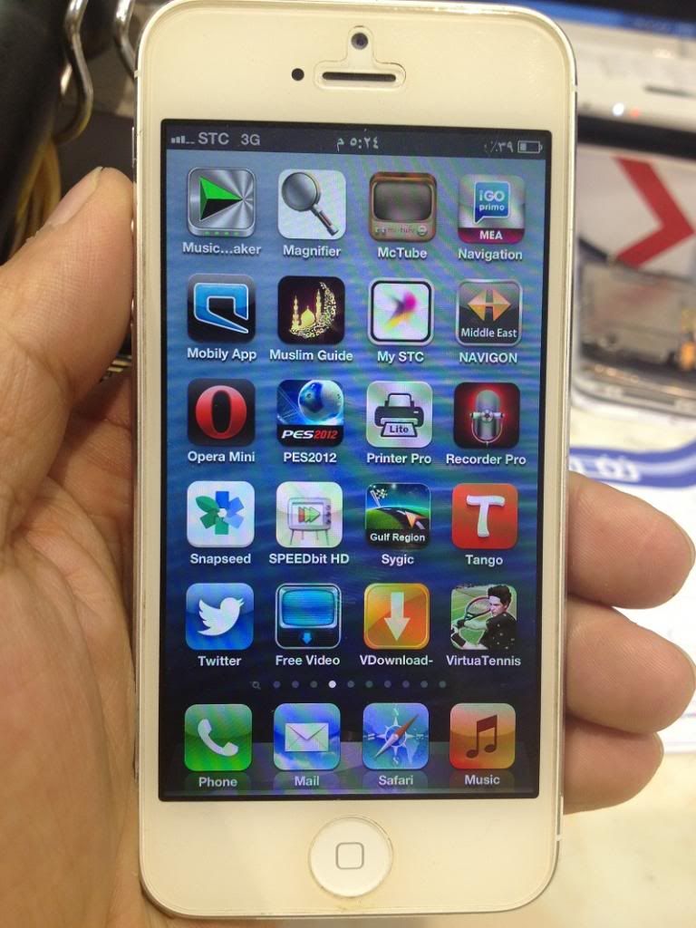

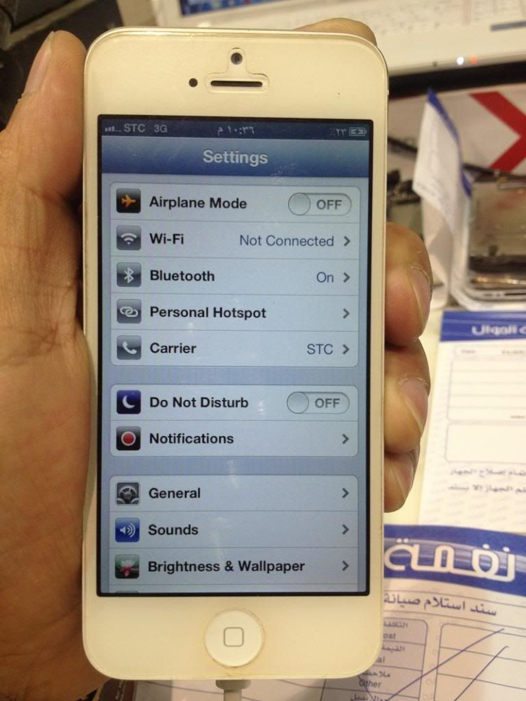

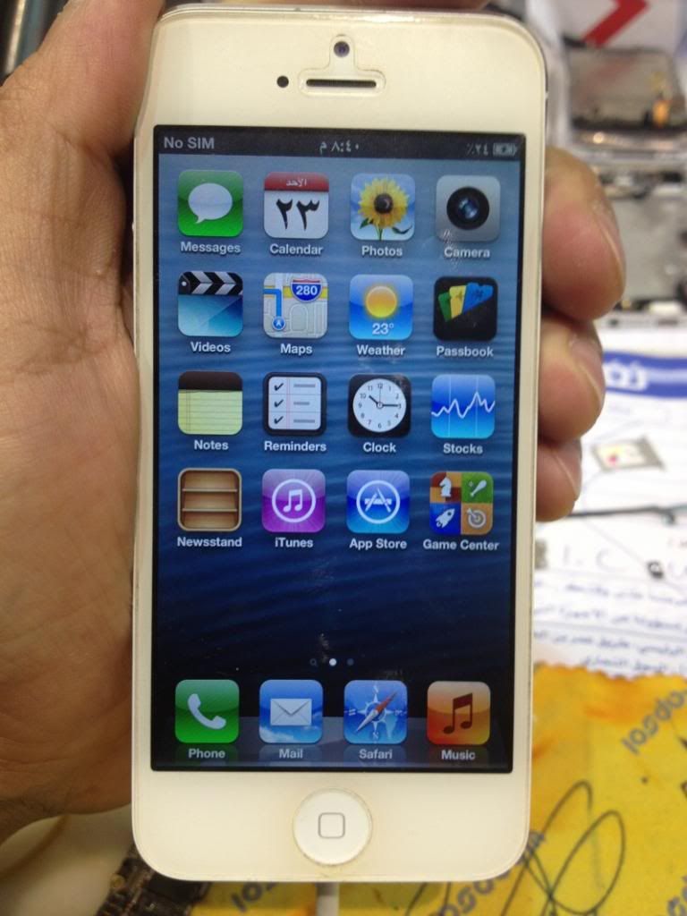

after ko mapalitan trry ko at sa wakas nag work na lahat alhamdulillah:)
so tapos na lahat lahat ng problem nya the last 1 applications.....=))
mapapansin nyo ung mga previews screenshot wala pang apps.
