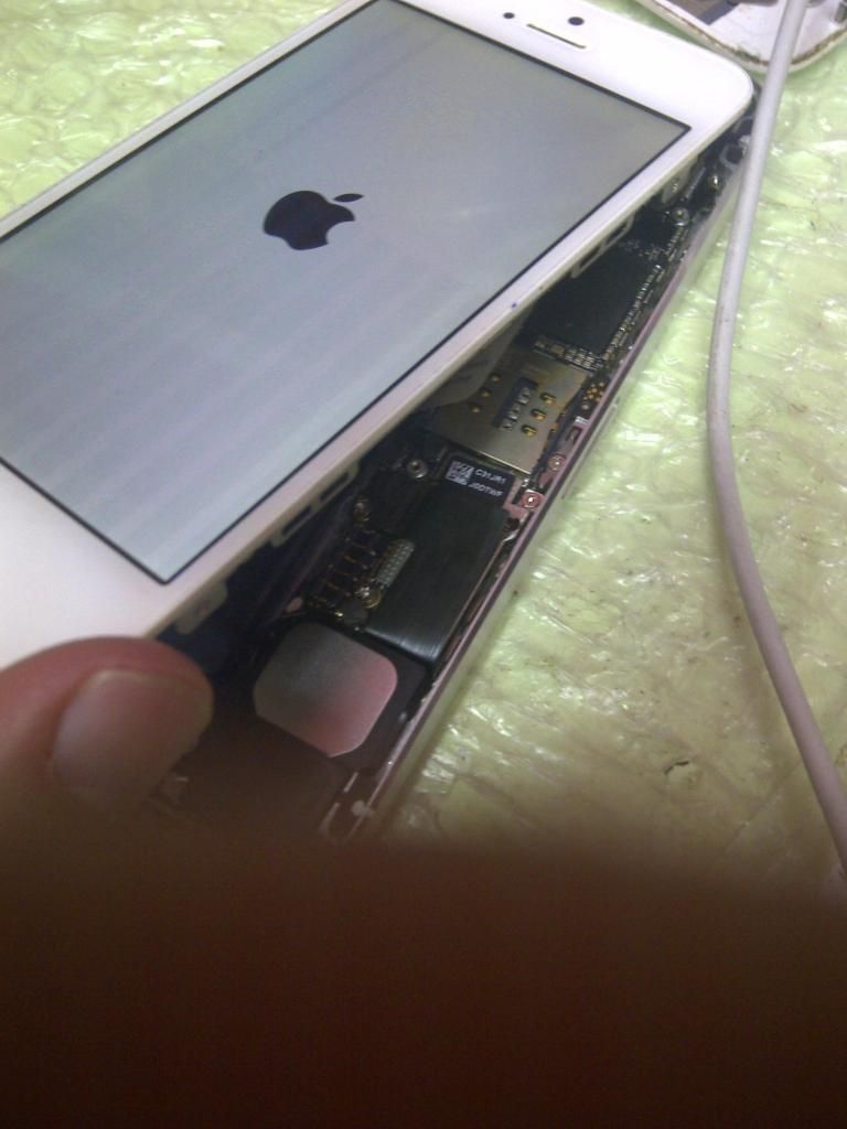

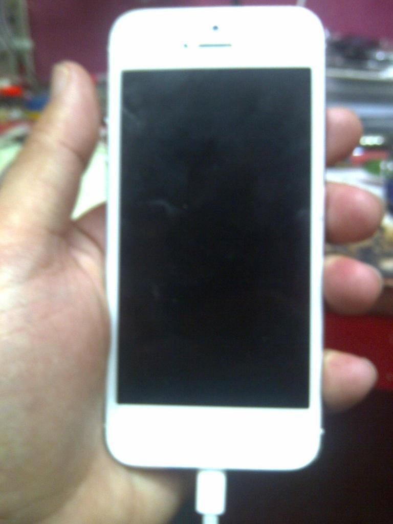

sabi ni tumer wla daw power kya try ko mna saksakan ng charger
no reaction..
kaya bigay agad resibo at buksan agad ang unit then try sa power suply at nag bukas naman xa d ko na nakuhanan ng photos .. kaya naisip ko agad u2ic sira,, sakit na ksi ng iphone 5 un ,,,

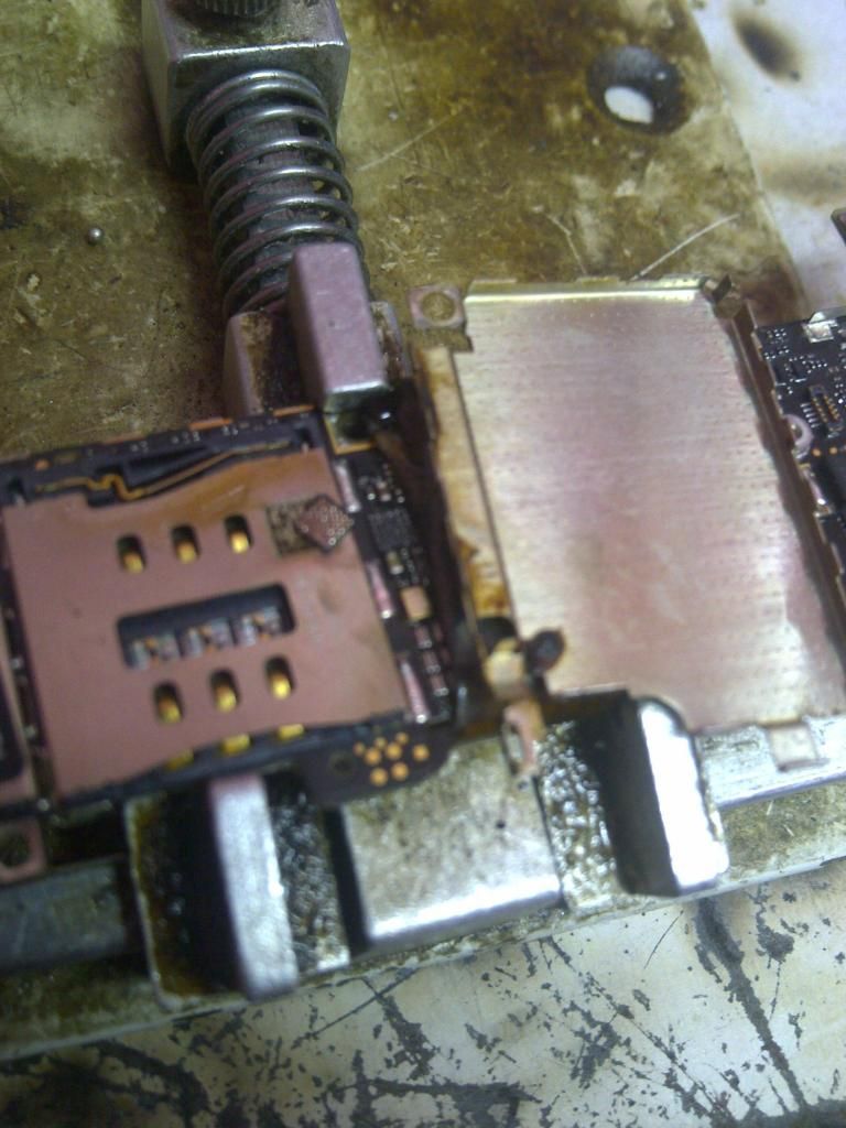

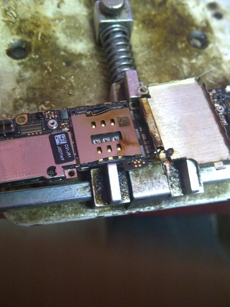

kaya dretso na agad ako baklas ng u2.. mejo naubos nlng po ang resistance tape ko kaya d ko na nilagyan wla ksi malalagay ,, wla ksi dumadating kahit pabili ako ...
linis muna ang tirang sealed pra makabit ng ayos ang pyesa (senxa na po d ko na nakuhanan) tapos kabit ang bago,,
