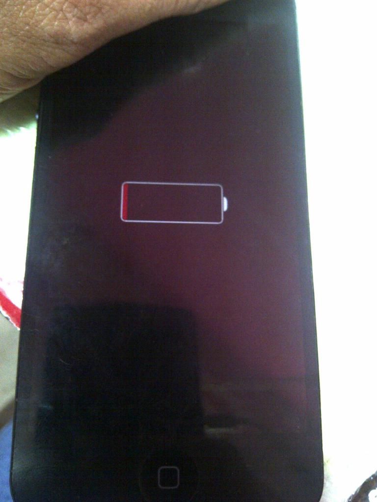

dumating si tumer sabi patay daw unit tanong ko kng nabasa hindi naman daw kya naisip ko maaaring u2ic ulit sira kaya sabi ko check ko mna
no reaction
pero pag nilagyan ko baterya nag oon kaya sabi ko kay tumer u2ic ang sira tanong xxa kng meron dw kami parts sabi ko meron kaya pagawa agad xa wla ksi pyesa ang ibang shop..

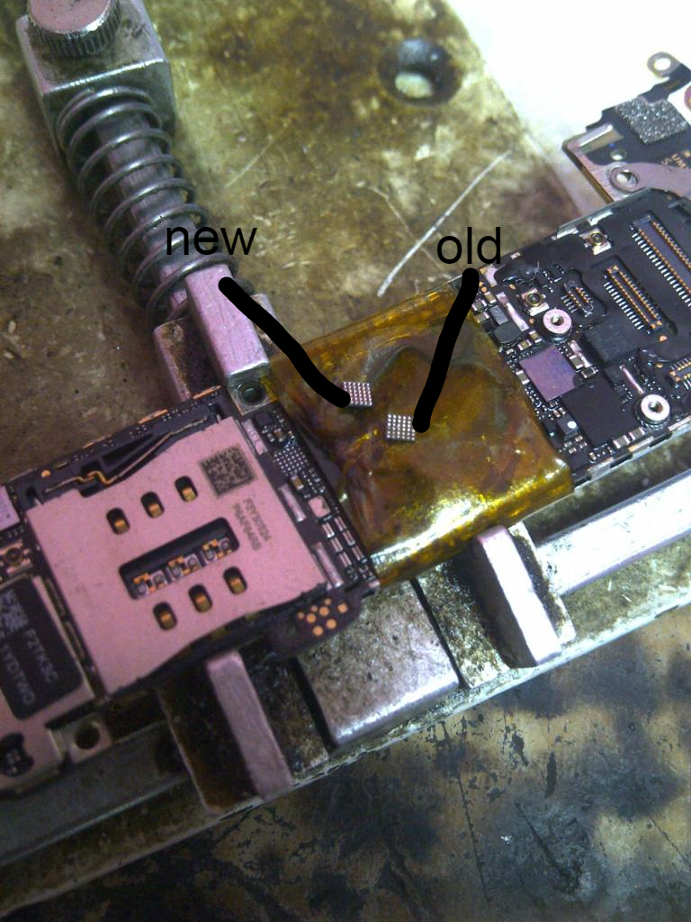

kaya baklas ko agad u2ic
linis muna bago kabit
tulad dati wla ulit ang pic ng kinabit ko d ko ksi alam minsan kng un ung unit na ginawa ko sama sama po ksi

isaksak sa charger ng wlang battery.. at lumabas naman ang logo kaya assemble na at testingnin na ang unit
dumating po agad si tumer at kinuha po ang unit nagmamadali po kasi kaya d ko na naobserbahan kng nabuhay na ang unit pero sa palagay ko naman po ok naman at wlang prob ksi sabi ni tumer babalik xa pag may deperenxa .... sabi ko bsta u2ic lng din .... dalawang linggo na kaya malamang ok na ang unit .....
