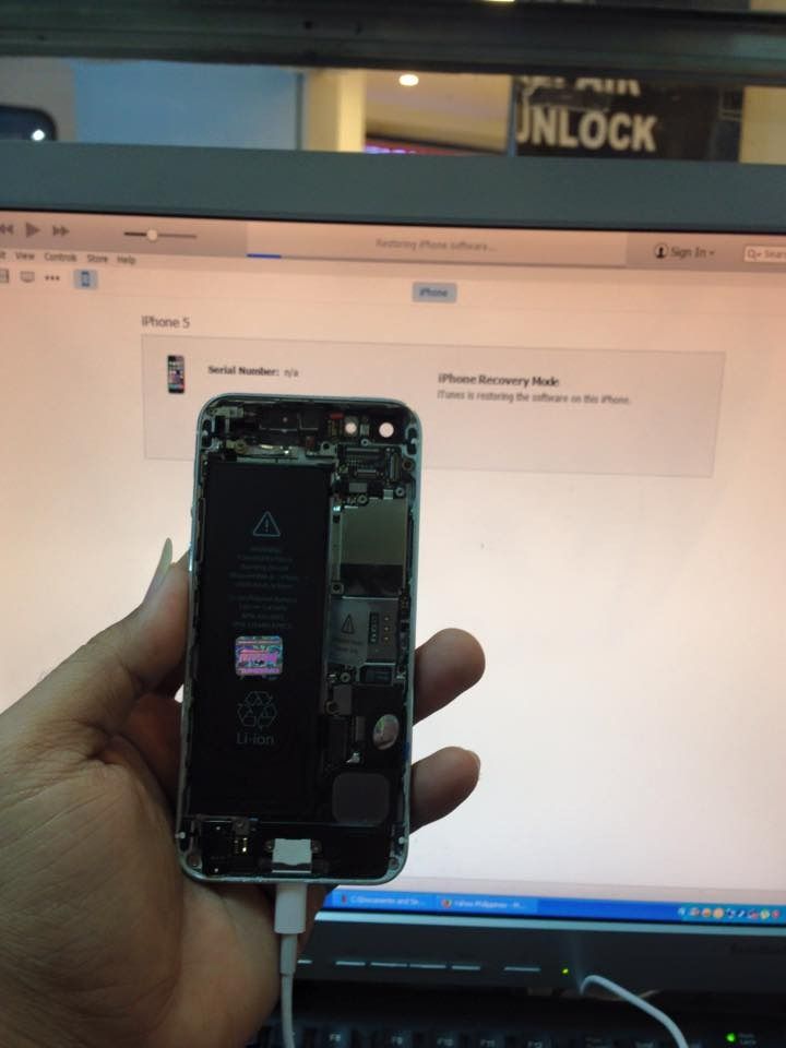

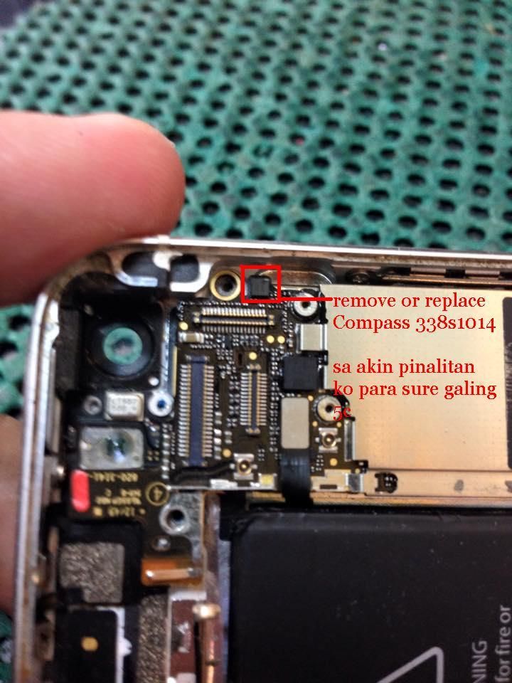

Iphone 5 error 4013 & 4005 restore w/o LCD kc klimitan sa error na sensor flex no lock reheat wifi module no luck etc. Done!

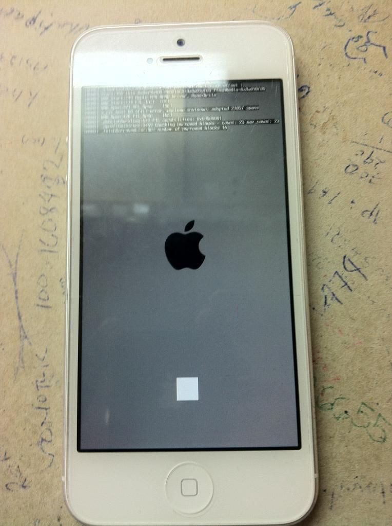

unang dating sa akin sample pic lang to hindi nakunan eh
pero may tama narin tlaga LCD may guhit sa gitna

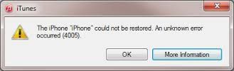

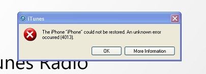

ayaw tumuloy sa restore error 4013

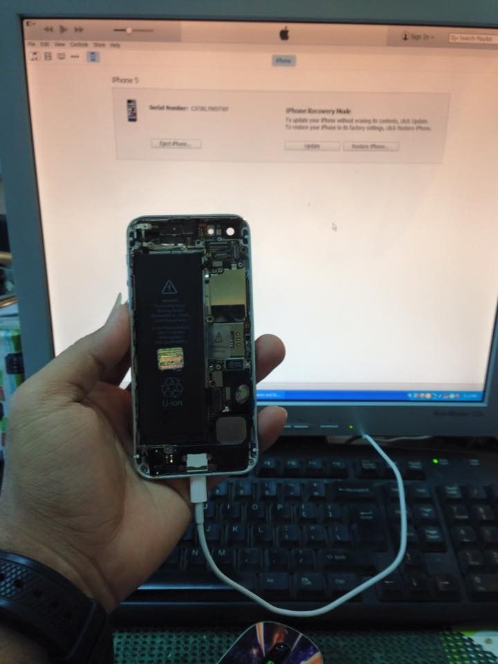

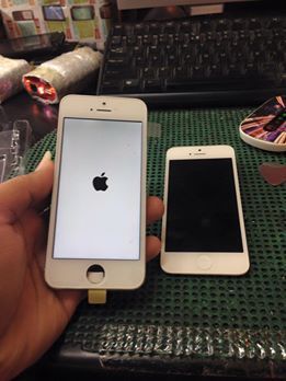

Restore w/o LCD
pero error 4005 parin minsan 4013 din
wala na akong ibang maisip na paraan kala ko RTO na pero sinubukan kung palitan ito baka sakali ayun sa akin nabasa
aba pumasok na sa restore chamba

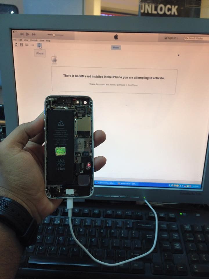

Restore finish w/o any error

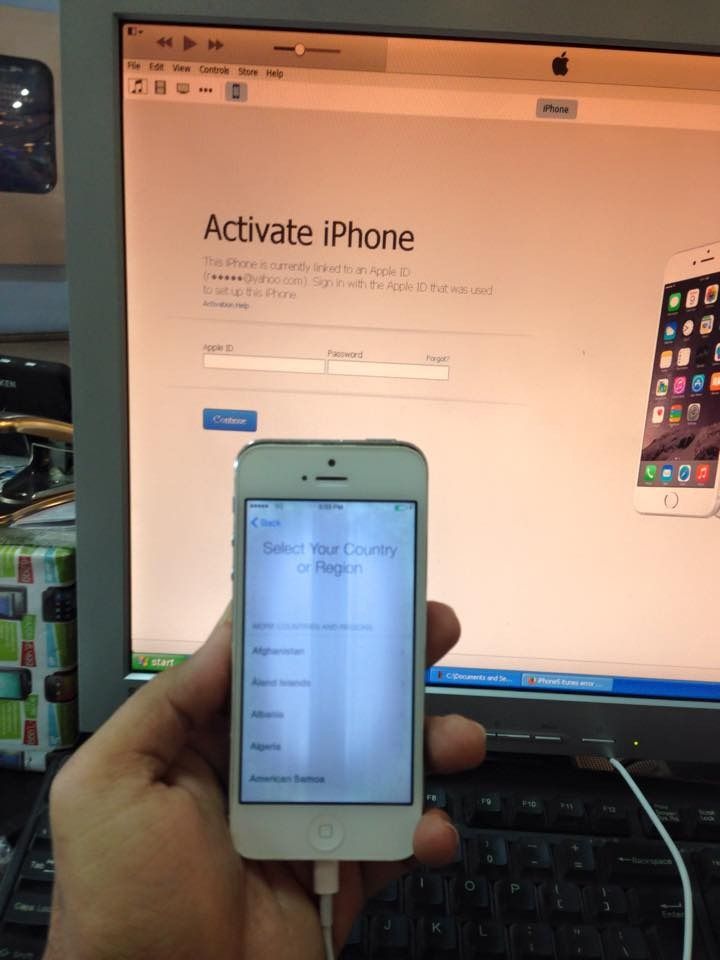

assemble ko na at para ma activate pero may icloud pero alam naman ni tomer apol ID
Replace w/ new LCD Done! hayus naiilang daw si tomer sa guhit sa gitna=))=))=))
