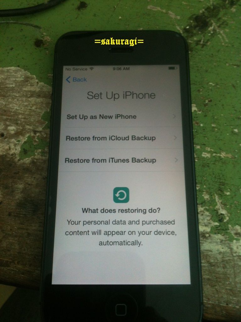

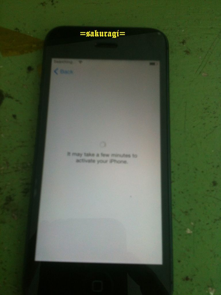

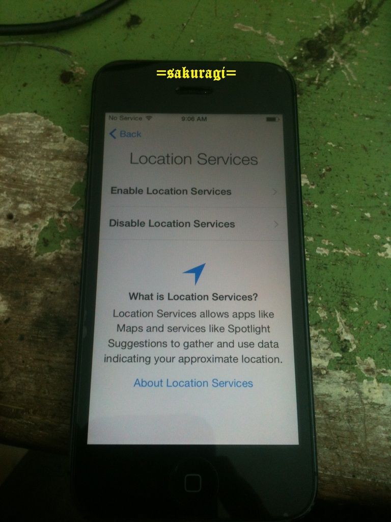

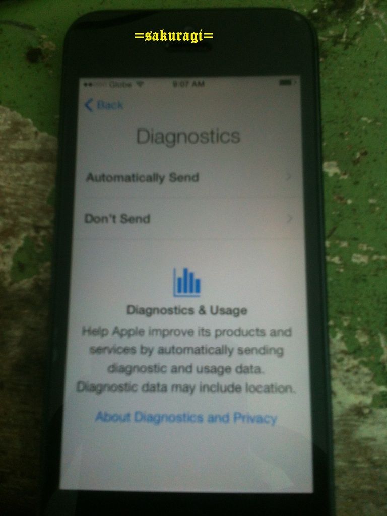

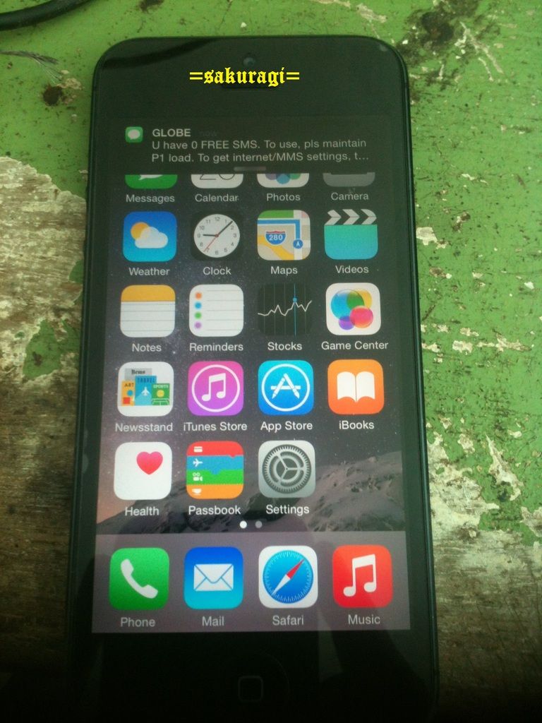

dati ng nagagamit unit using tp sim kaso walang magawa mayari gusto magupdate kaya ayon pagupdate nya di nya na maactivate ulit unit kaya dinala na sa kin para ipaactivate,kaya unang ginawa ko hanap ng original sim carrier kaso timing wala akong original sim carrier, kaya ask for advice at ito po ginawa ko gamit Rsim 9 pro buti dami pa stock ayon pasok na pasok without original sim....
Procedure:
1. salpak sa sim tray ang Rsim 9 Pro
2. then ilagay sa ibabaw ng rsim 9 pro ang sim na gusto mong gamitin
3. then pasok sa device ang simtray,wait na madetect ang sim
4. then may magprompt:
- model ng device
- then carrier ng device kung san galing unit
5. then follow lang po mga susunod na step for activation
ito po ss:
Done
