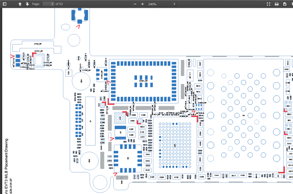

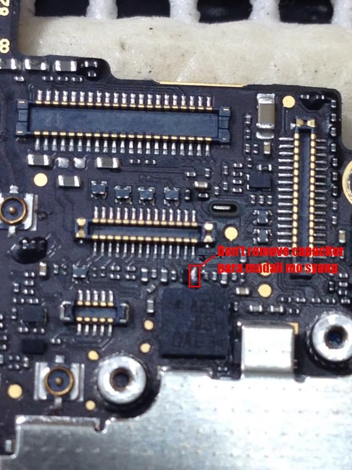

unang dating sa akin sabi palit LCD daw after ko mapalitan same problem kaya sabay conect sa itunes ayun tumunog at na detect naman ng PC it means buhay ang unit tas inaninag ko may apol nga:galak kaya naisip ko light ang problema, kaya hanap sa schematic ang linya ng light ayun nkita ko jumper lang
first move Repair LCD light kapa mode ayun may napansin akong kakaiba sa capacitor nasa Light line pa naman kaya jumper kuna agad w/o removing capacitor para madaling ma jumper

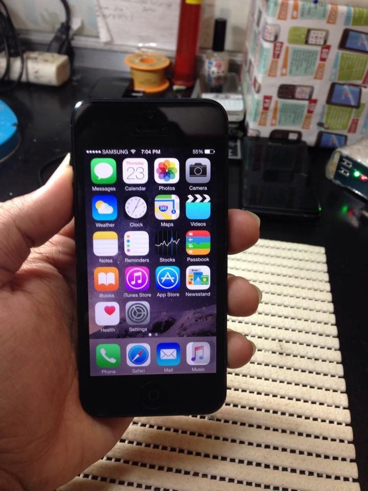

after Jumper light LCD assemble kuna at testing ayun boom ilaw

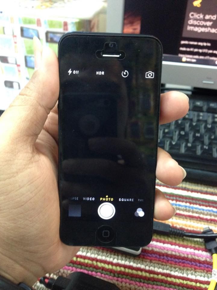

pero may problema din ang camera black screen lang

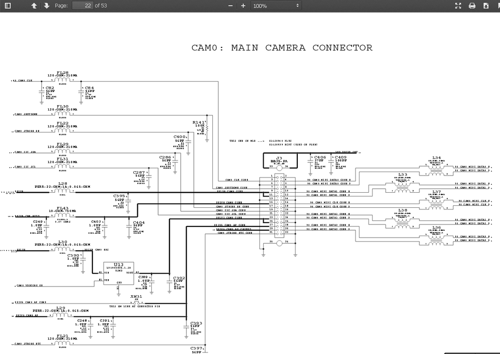

kaya hanap sa Schematic kaya ito nkita ko U13 IC ang may conection sa Camera
Click this bar to view the full image.

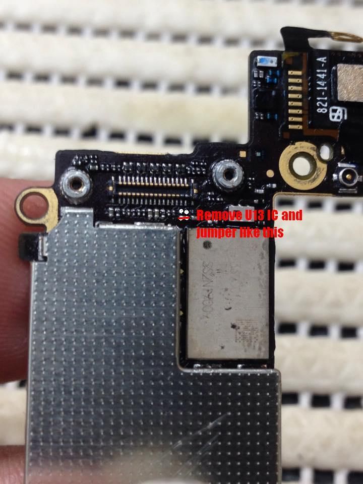

Remove U13 IC and make Jumper like this actualy may pamalit ako galing ibang board pero risky kc maiinitan ang paligid mas maganda at safe jumper nalang

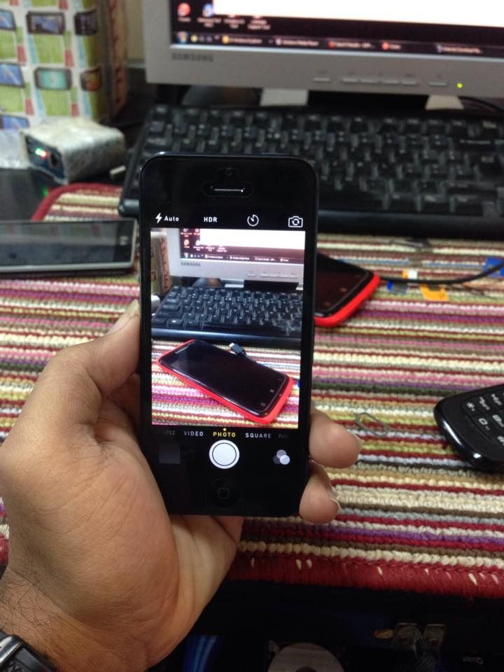

Oopss hindi pa jan nagtatapos dahil after jumper at kahit anung gawin mo black screen parin ang camera

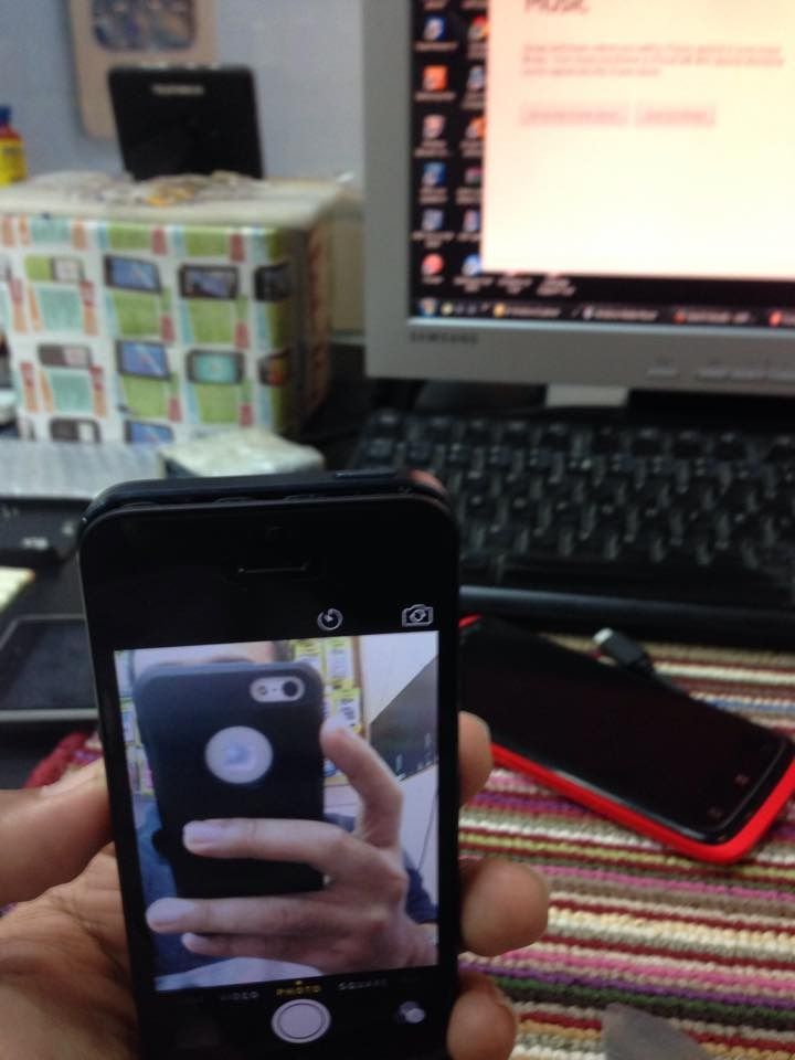

ito ung cnasabi ko na tricks after mo ma jumper U13 IC reset mo iphone or Restore para swak ang camera
