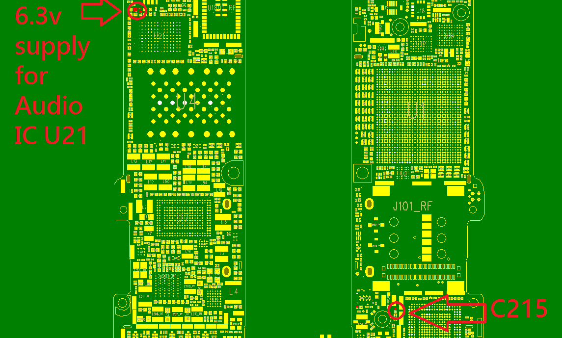

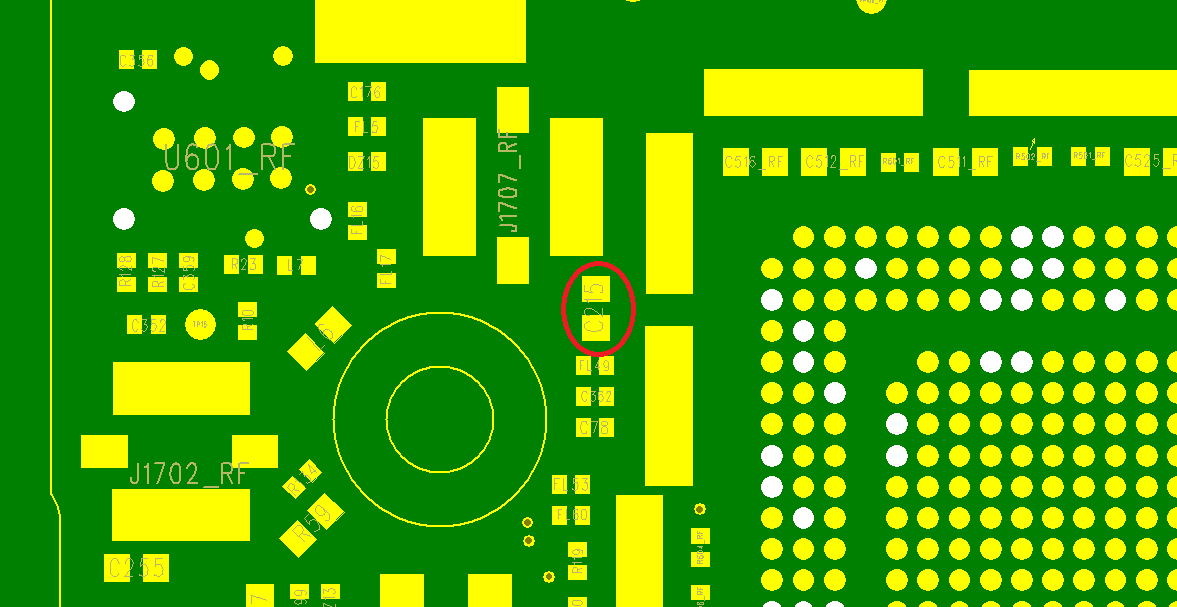

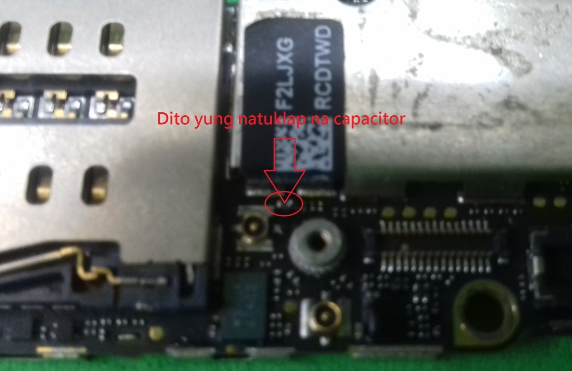

Kala ko U2 IC na, Sinilip ko board may nakita akong natuklap na Capacitor
Resolder ko lang yung natuklap na capacitor...DONE

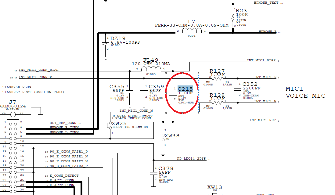

Check ko yung connection sa natuklap na caps
Nagtaka ako but hindi ma detect at walang power, sa Mic connection pala sya belong.

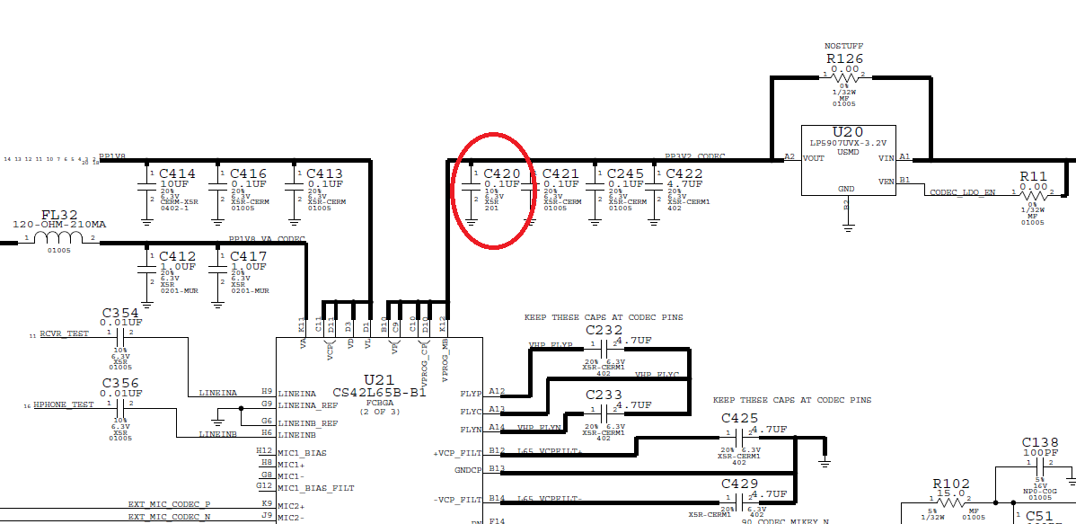

Check ko sa Pads Router
Supply din pala sya sa Audio IC, kala ko supply lang sya sa Mic
At diretsu ang connection nya U21 IC (Audio IC)

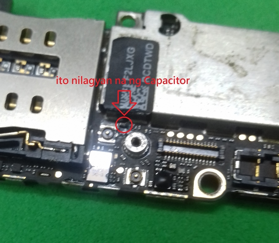

After malagyan ng Capacitor
