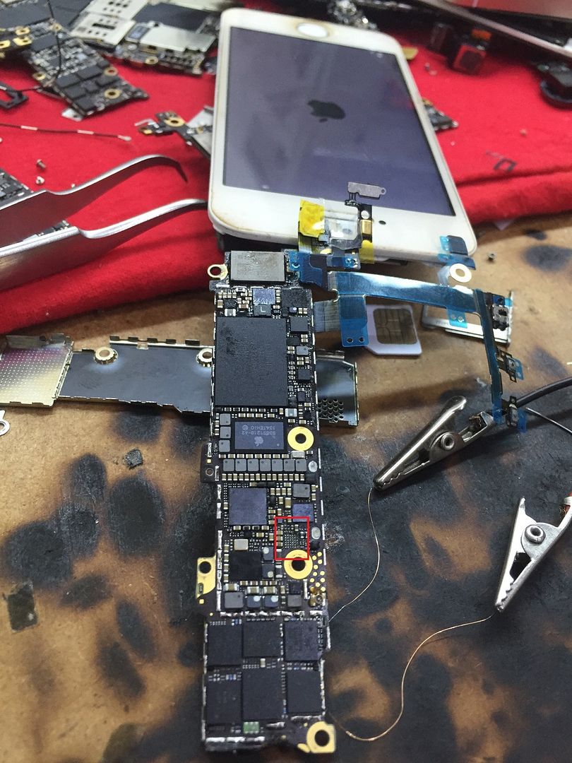

mga idol pa tulong po...iphone 5c no power...napalitan ko na ng u2 ic same problem parin...ano kya posible problem nun??nbagsak daw sabi ng cutomer tapos nagamit pa 2 days ~X(:((:((
binabasa pa ba ng itunes yan bgo k nag hardware? sk ung u2 ic mo b san galing 2ndhand o bago? try mo to bos alisin mo muna ung u2 ic tpos try mo s power supply kung mag popower sya. pag nagpower sira ung u2 n nilagay mo o ky pang iphone 5g ung u2.. ganito boss try mo
boss [MENTION=6439]foolisheart[/MENTION] sa picture mo nagstart mag on ang unit. (may apple logo)
ibig bang sabihin kahit walang U2 ic mag on pa din?
yup boss magoon prin yan khit walang u2ic
hindi na po binabasa sa itunes...first step po na ginawa ko try new battery...same problem....try new lcd same problem dn....try sa power supply...may konting palo sa supply pero hindi nag power ang unit...kya naghardware na ako boss naisip ko bka yung u2 ic ang may sira...
last step n to brod try mo reheat ung memory ic ung tantyado mo lang.. pag ayaw p din power ic n problema nyan.. gudluck brod
no luck parin po [MENTION=6439]foolisheart[/MENTION]...wala na ako maisip na paraan change board nlng siguro :(
