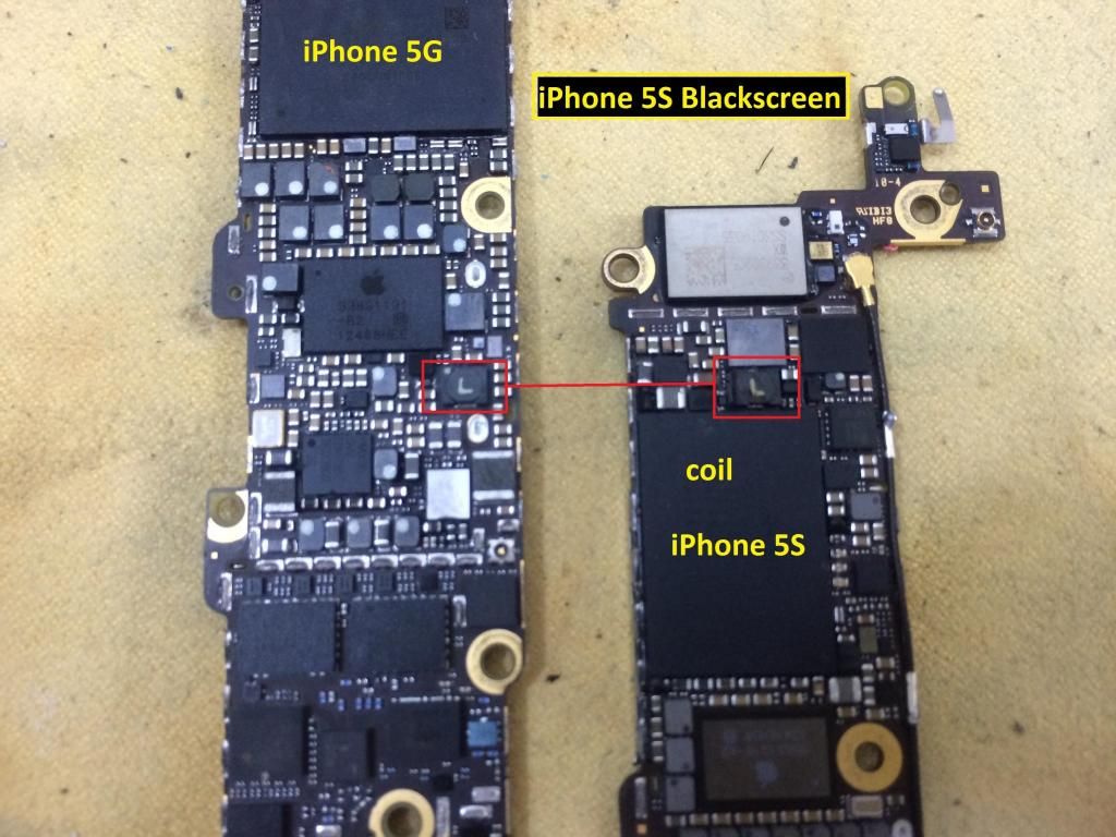

una reheat ko ung 2 touch ic kac moist cya din power ko blackscreen parin cya kya ito try ko alisin ang ( L ) coil ng lcd light din tester ko wala na short kya un sira n pala hehe kya compatible lng din sa iphone 5G coil.

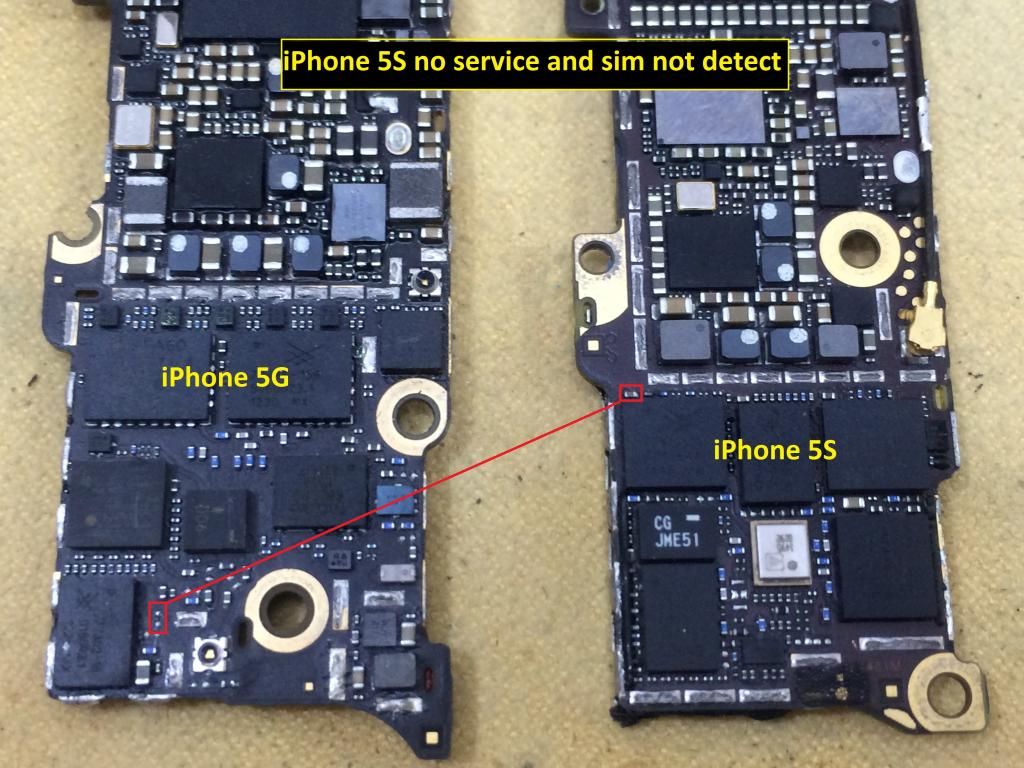

after nabuhay na cya check ko network nya pero ayaw magbasa ng sim kahit nka setup na ung date nya walang detect sa sim at no service kaya ayun try ko palitan ung capacitor na tanggal kac check ko lang if may mbabago kung papalitan ko coroded nman ung capacitor kya try lng :b

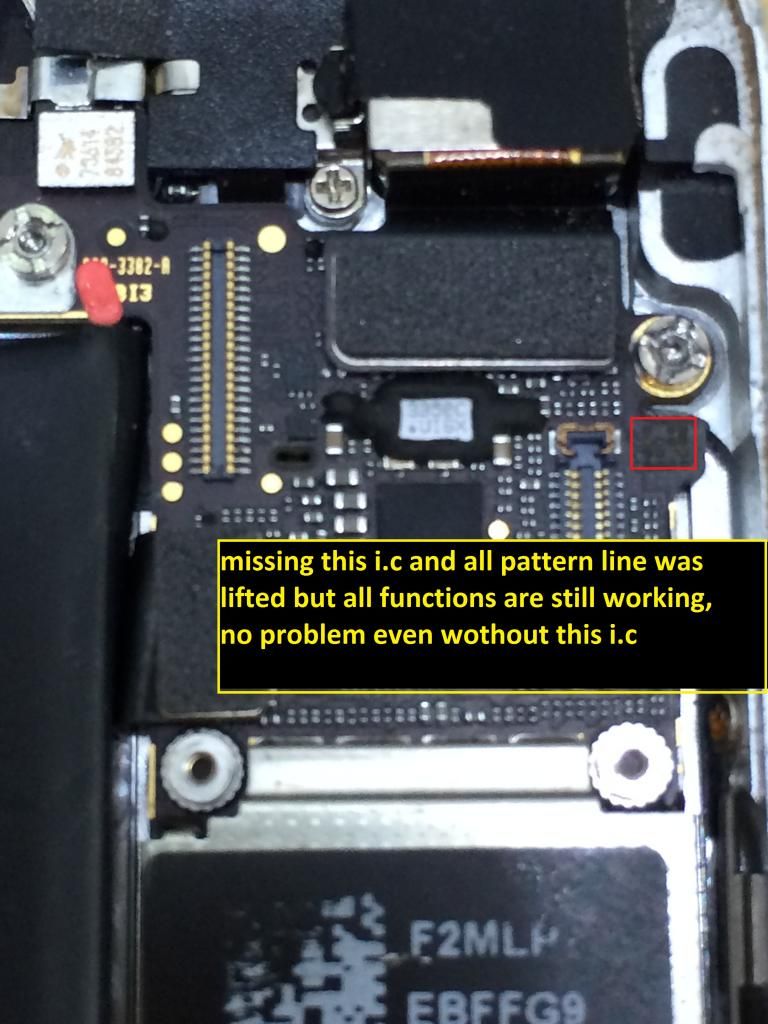

at kinabahan ako dito kac bka kako di gumagana ung 2 functions camera nya front and back kac nasagi ko ito nong alisin ko ung metal cover sa board pero buti nlang walang apektado sa mga functions nya :b
