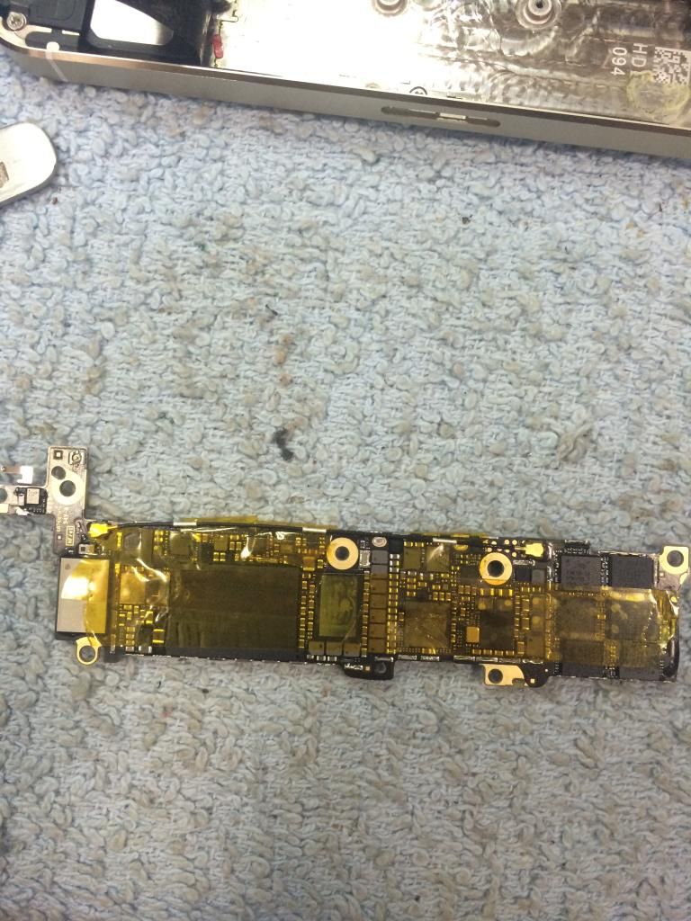

Check if SHorted peru wala, Malinis ang Board. Try Replace a New Battery. Same Result or Same Problem No Power! :(
2nd Action Taken = Isip ko Hardware na to. Try Ko Palitan ng U2 ic kasi marami deng dala to
About sa Ganitong Problima. Result = Negative! Dead Parin :((

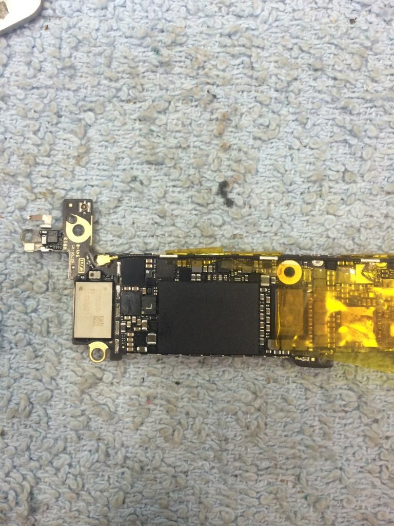

3rd Action Taken = Wala ako iba mabuting ting nagbakasali nalang ako initin ang Toshiba Memmory IC :D

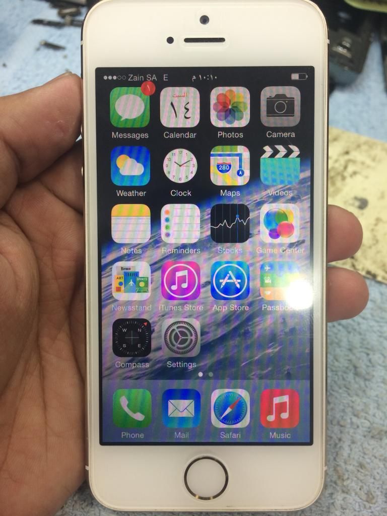

Result = Positive, Nadali sa Chamba! :))
Screen Shots:
