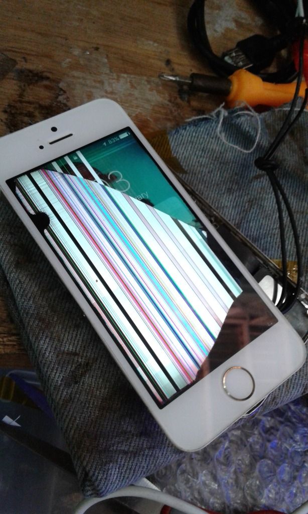

history: galing ibang shop papapalitan ng lcd, pero nong kinabitan ng bagong lcd wala ng power at may umiinit daw sabi ng unang pinagdalhan ng may-ari, pero nong dinala at chinek pa may power pa. may pagtatalo ang may ari at tech, pero problema na nila yon hehehe
at ito dumating skn wala na ngang power, disassembly ko na at check pero di naman shorted.

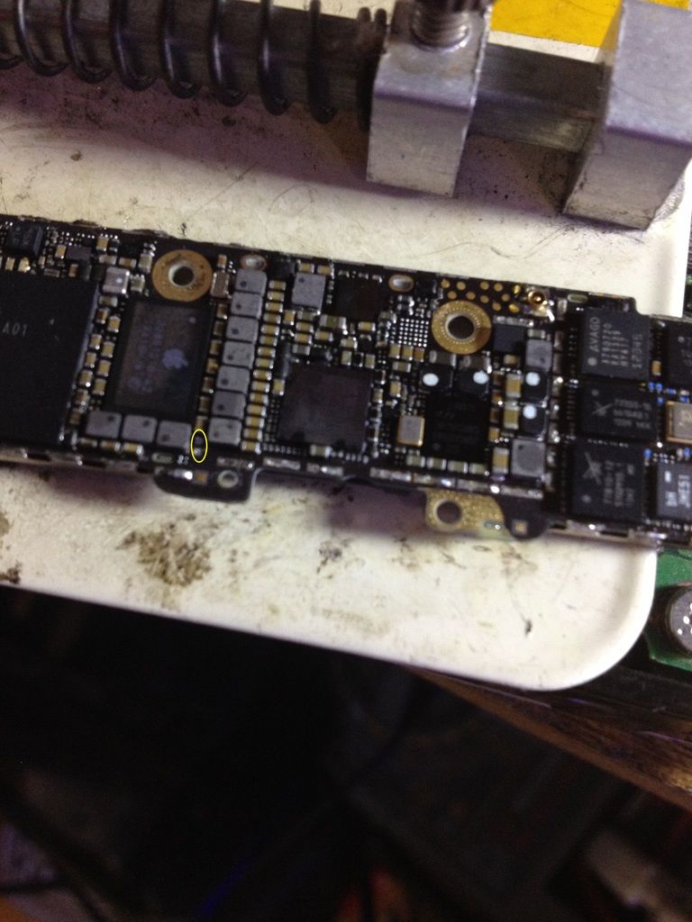

check sa power supply at pumapalo ng 0.4 A at stayble lang. umiinit sa bandang power ic. check ko ang mga caps sa tabi at ito nakita ko ang shorted cap.
test ulit sa power supply at normal, wala ndn umiinit
testing ko na ayan buhay na
