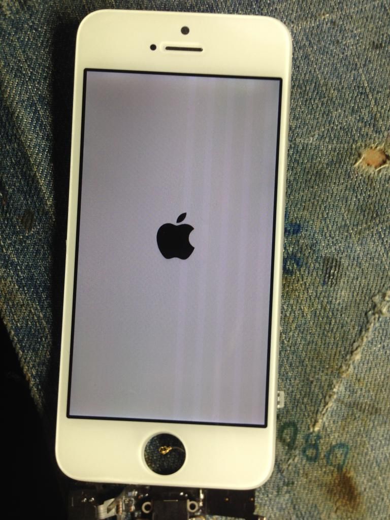

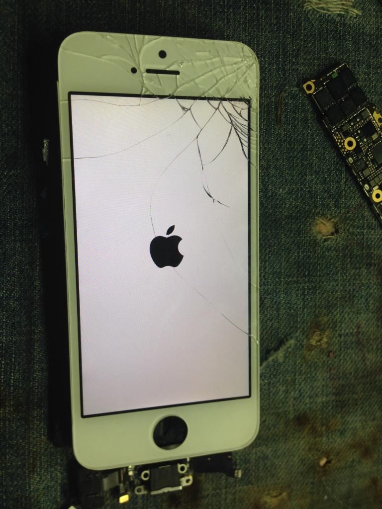

Action taken; Nung dumating sakin patay ang unit sabe ng tomer nahulog daw kaya
ist ko ginawa check ko lcd at palit battery
then try power on gumana kaso my line xa kaya
palit ako new lcd kc kala ko lcd lang tapos palit
try ko ulit ok na tapos maya maya bumalik ganon pa ren
kaya hanap ako ng mga lcd na gamit na
sinubukan ko muna sa isang unit ok nmn walng linya
pero pag dun kuna ikabit mga ilng minuto lng same pren

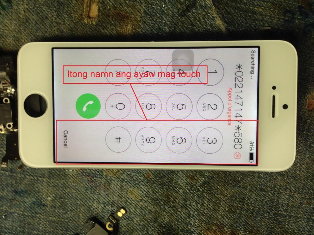

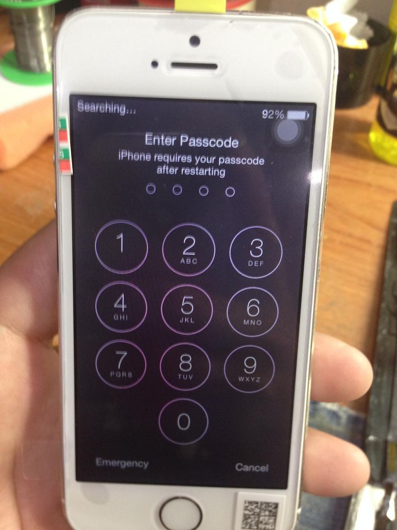

pag sa emergency call ayaw mag touch

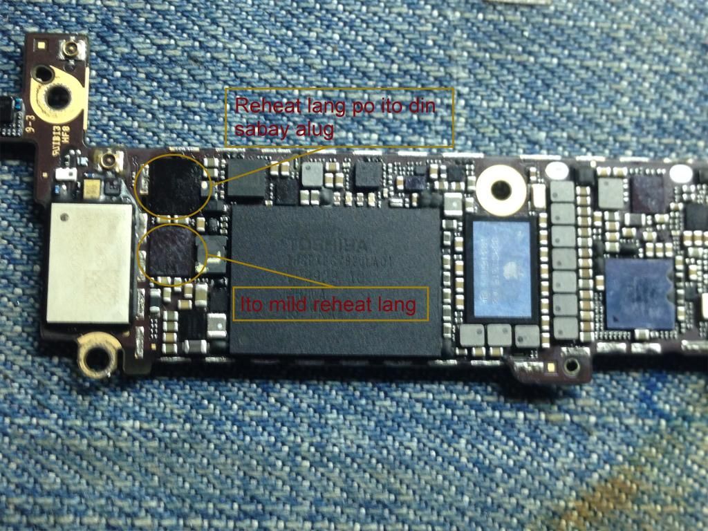

yung 3,6,9 at cancel kaya mild reheat ko c touch ic
same pa din kaya reheat ko ulit sabay alug
ayun nadali ren sumakit ulo ko dito

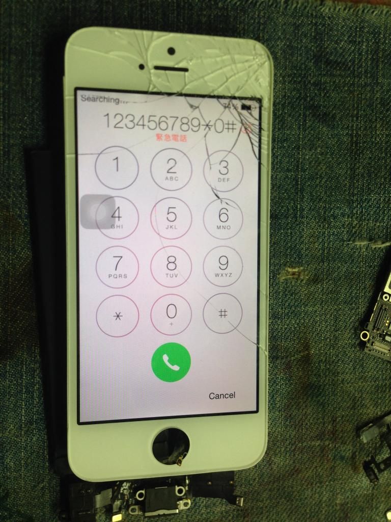

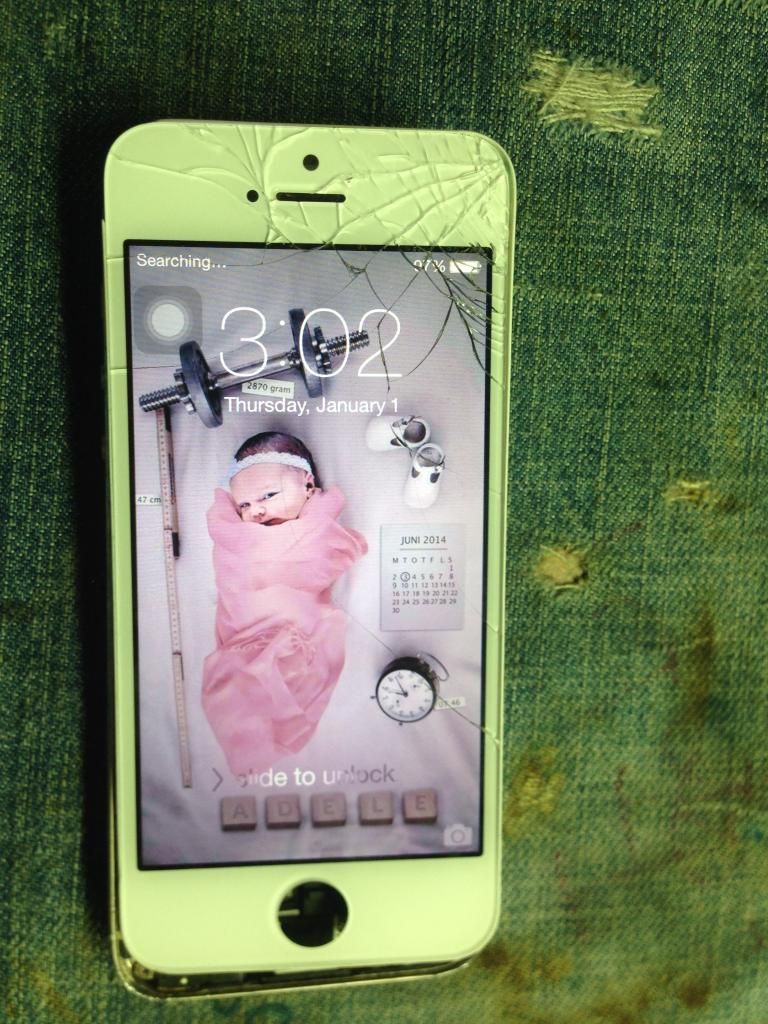

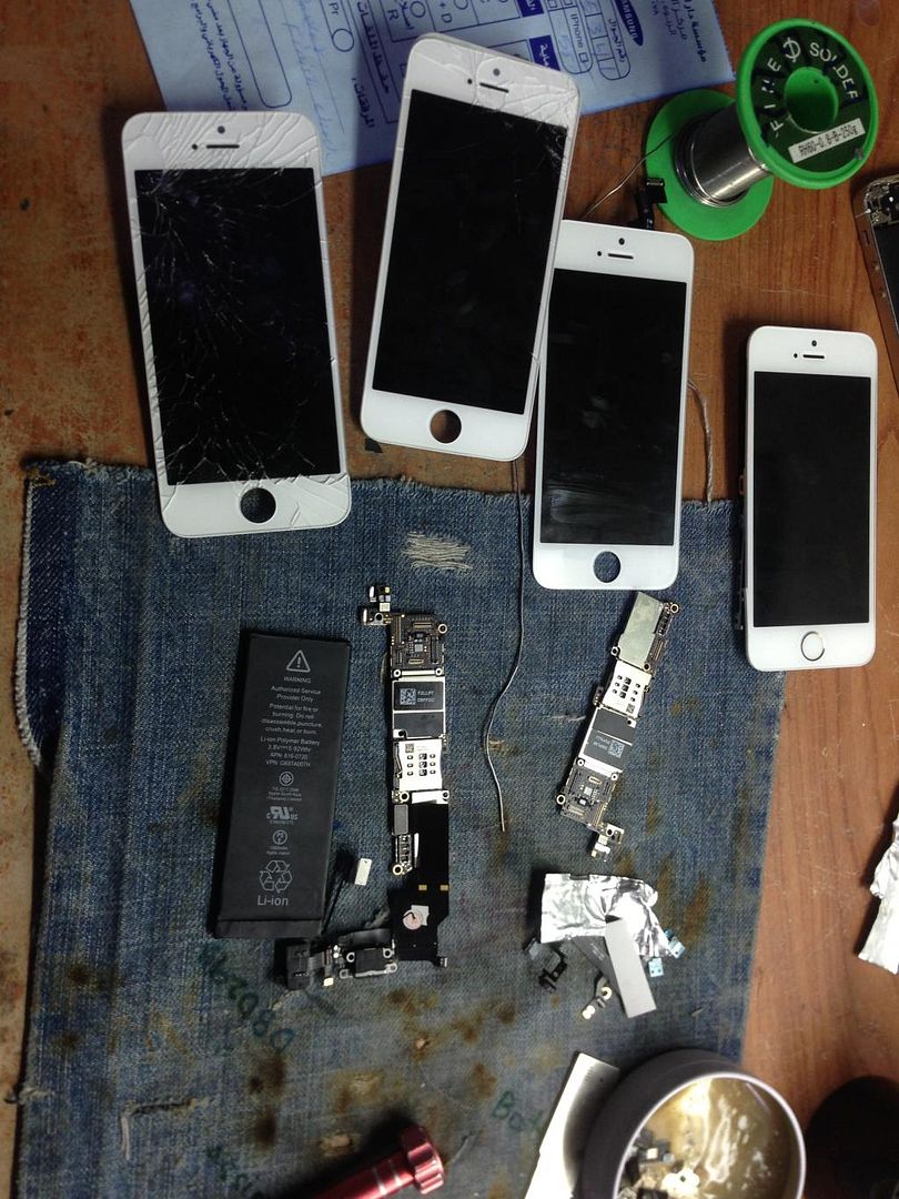

ito xa nong una
ito nman yung bago at mga lcd na pinang try ko
ito nmn yung ayaw mag touch
ito namn yung inalug kong ic

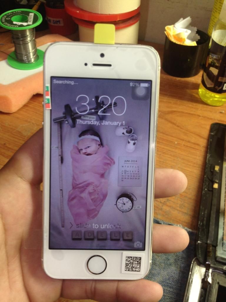

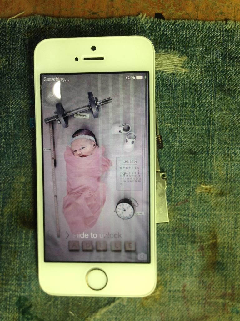

yan ok na
ito finish na

ito xa nong una
yan ok na
ito finish na
