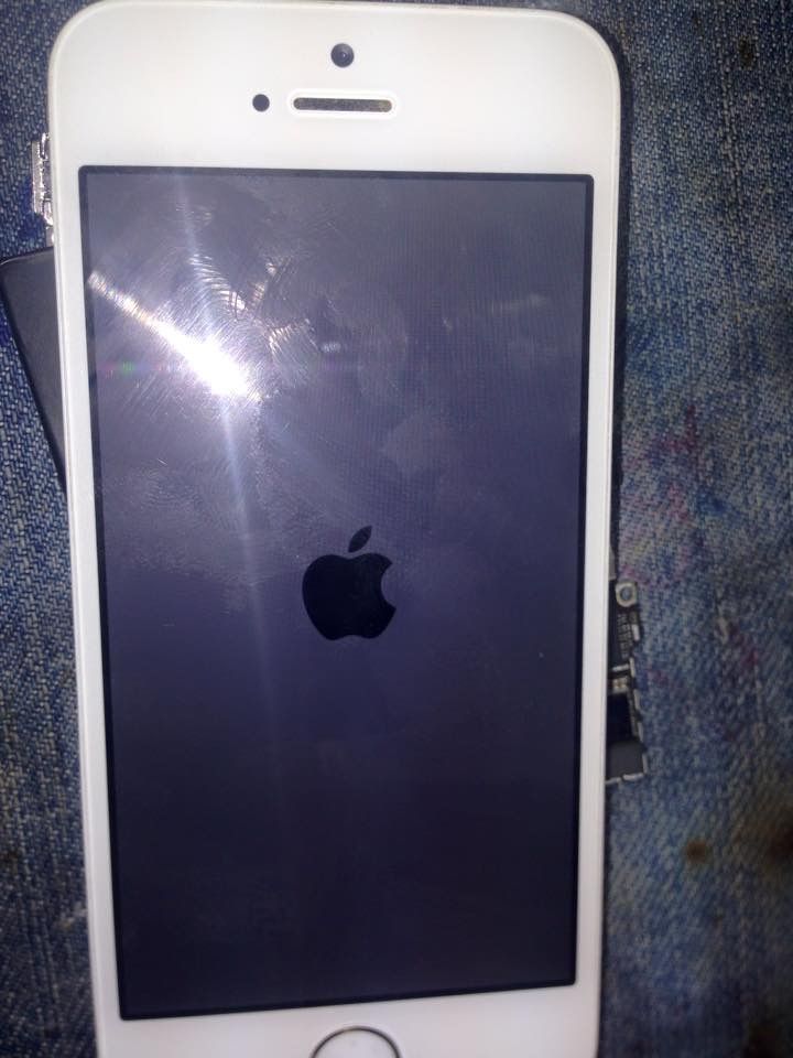

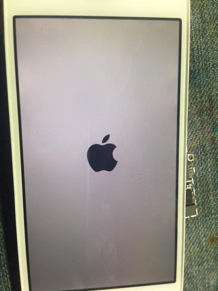

kaya salpakan ko ng charger nag display kaso walng light

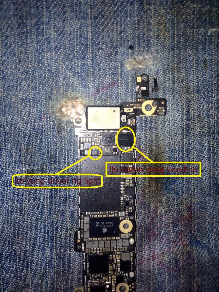

kaya alog ko c lihgt driver tapos try ko may light na
ang problima nman ayaw gumana ng touch kaya mild reheat ko din

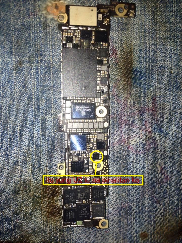

kaya baklas ko U2 ic tapos pinalitan inobserbahan ku kung mabilis pa mag baba yung battery
ito ok na xa
ito po yung picture mga amo paki sundan nalng

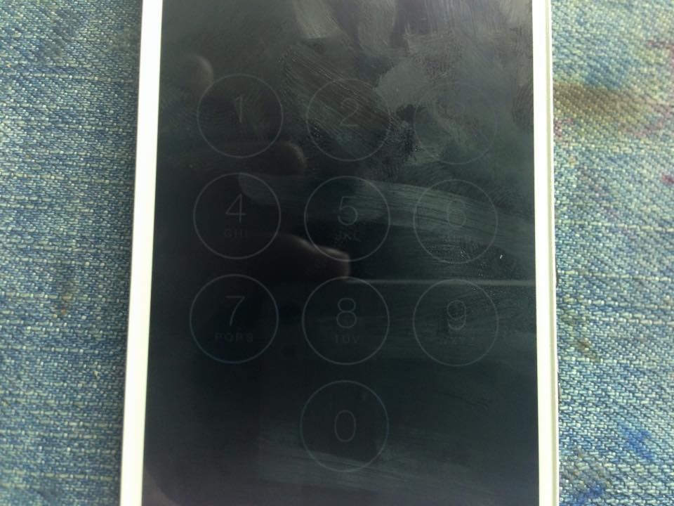

ito na finish product mga amo
