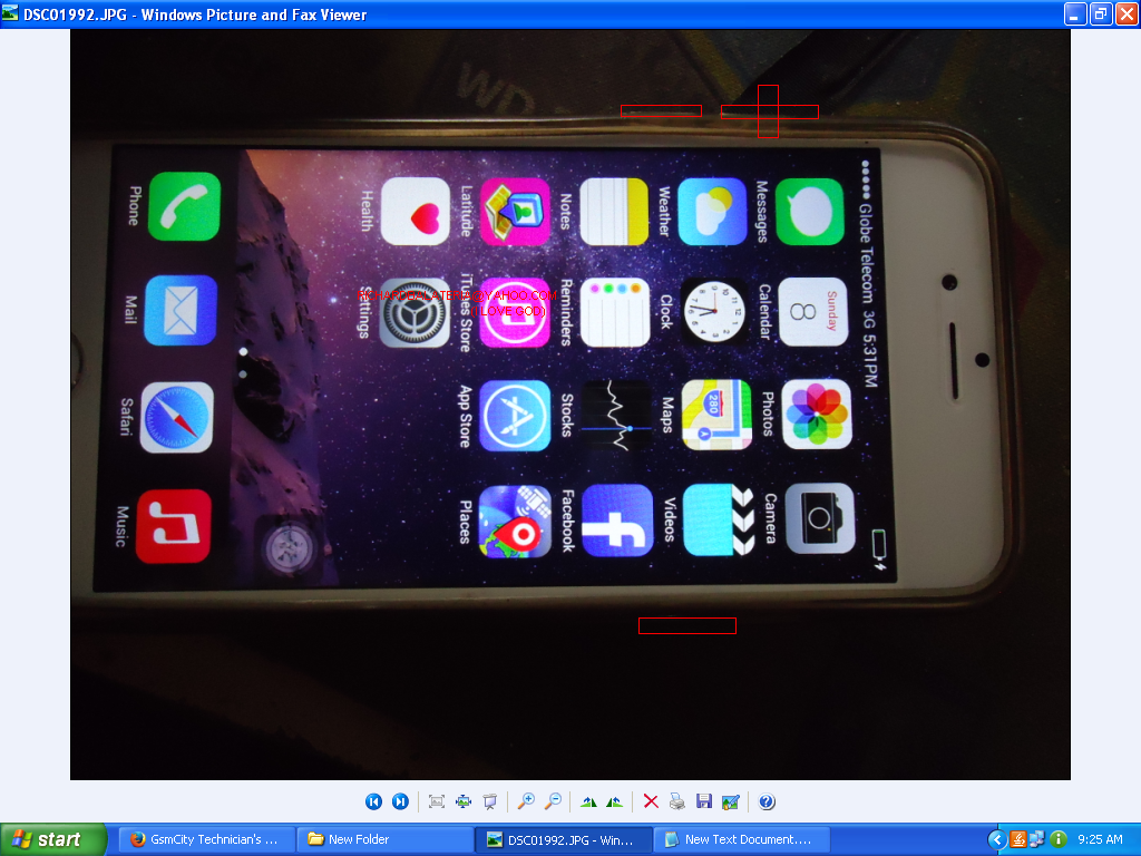

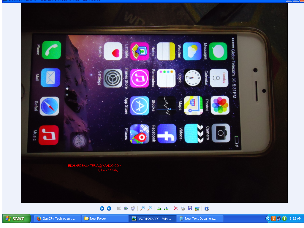

share ko lang 2 salahat ng master dyan IPHONE 6 CLONE HANG DONE VIA HARDRESET
sabi ni tumer nag facebook daw cya bigla na lang nagrestart ang unit nya at hindi ma open logo na lang kaya tray ko cya hardreset ayon sapol.........

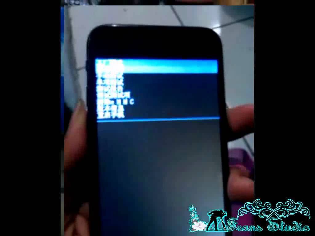

1st step;......press vol-down-power
sabaysabay lalabas na ito alam na kung ano ang gagawin at pasinya na kung iba ang kulay nya hindi ko kc sya na kung ng pic

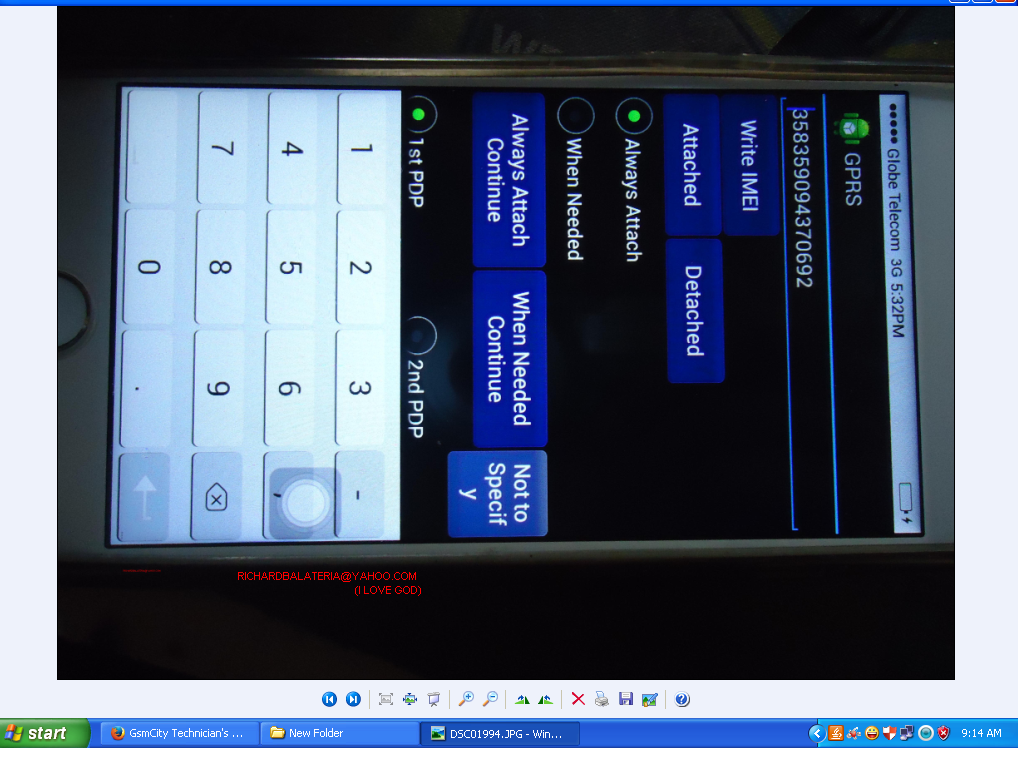

done na po cya kaso walang imei....
prosess na man ako nito

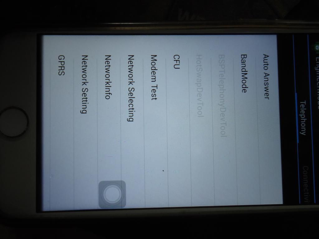

edial mo ng ganito;............*#33#*
lalabas ang GPRS
