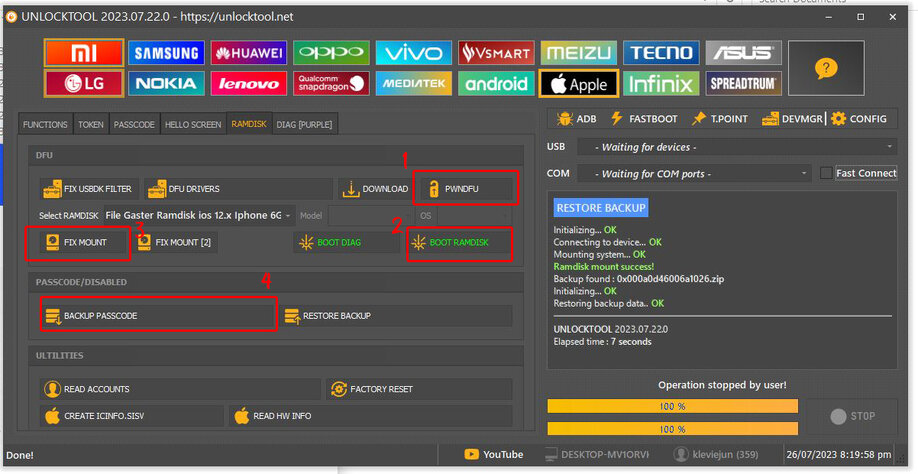

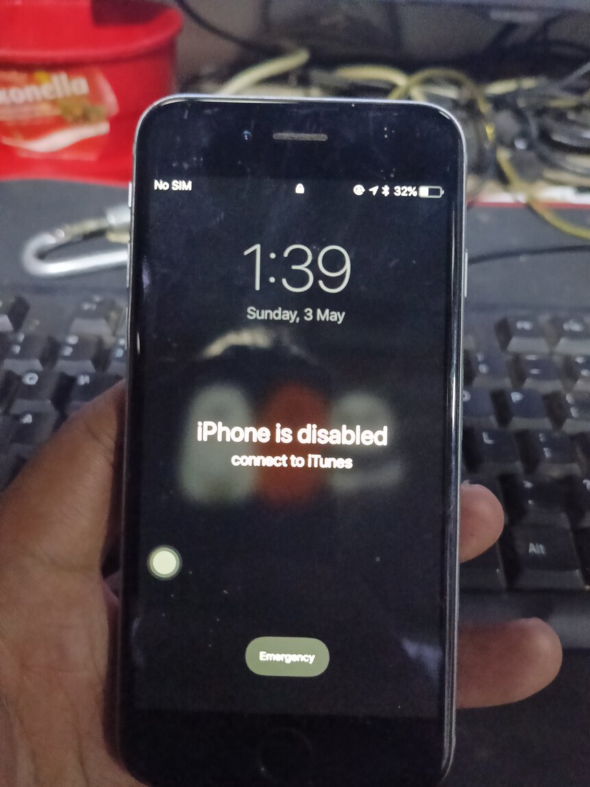

Model: IPHONE 6
Software Version: 12.5.7
Issue: DISABLED & FORGOTTEN APPLE ID
Action taken: Open UNLOCKTOOL > APPLE > RAMDISK
first ay flash ko muna sa 3UTOOLS ng ver. 12.5.7 Retain User's Data
after maflash ilagay sa DFU MODE ang phone at paki sundan na ang mga sumusunod.
1. Click "PWNDFU" tapos may mag pop-up na "GASTER at ULTOOL" select "Gaster"
2. In "Select RAMDISK" piliin ang "File Gaster Ramdisk ios 12.x Iphone 6G-6P" kung wala kang makita sa list ay click mo lang "DOWNLOAD" sa may gilid niya tapos download mo at extract folder to C:\UnlockTool\DataFiles\Apple.
3. click "BOOT RAMDISK" hintain lang maging OK
4. click "FIX MOUNT" hintain lang maging OK (if mag stock sa fix mount, unplug the cable at isaksak ulit, repeat step 4)
5. click "BACKUP PASSCODE" hintain lang maging OK
6. click "FACTORY RESET" hintain mo lang mag open ang phone tapos DFU MODE mo ulit
7. ulitin mo lang ang step 1-2-3-4

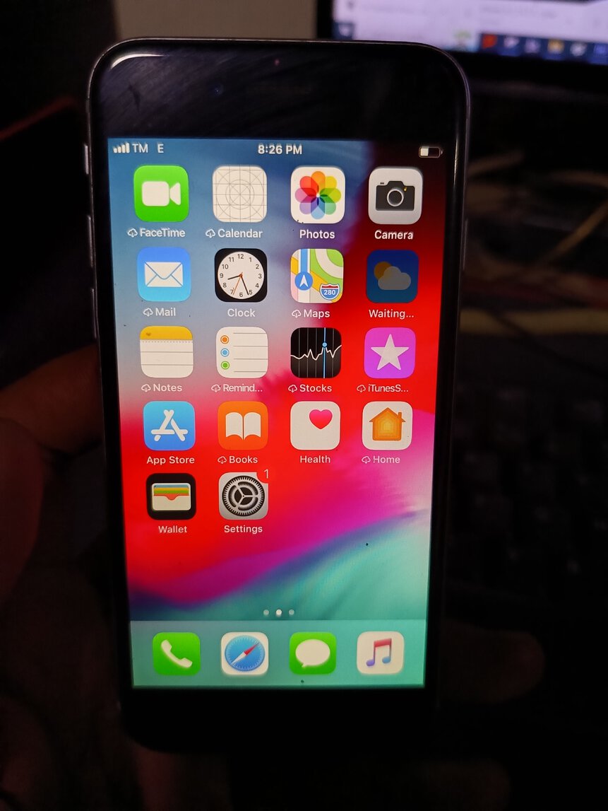

8. click "RESTORE BACKUP" ok na.
Sana makatulong! Like lang po. Ok na sa akin hehe.
