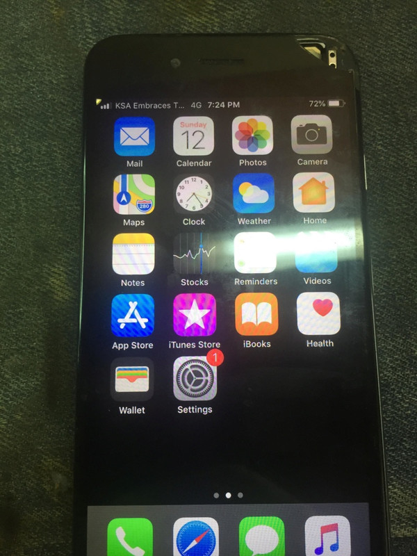

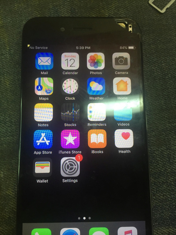

Model: iPhone 6
Problem: No service / No imei

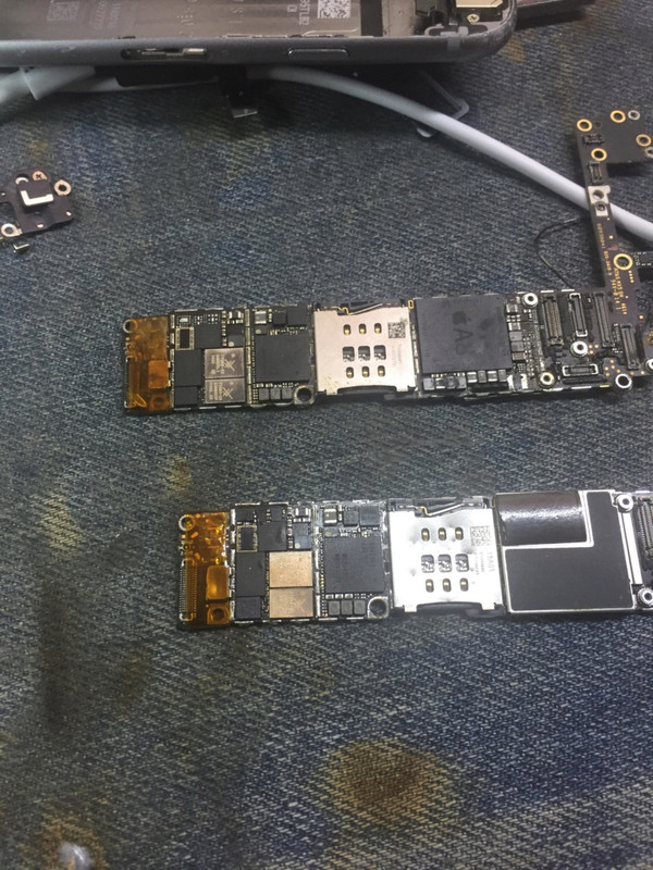

May Modem firmware po.

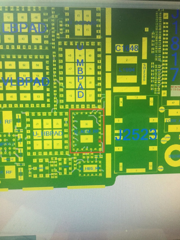

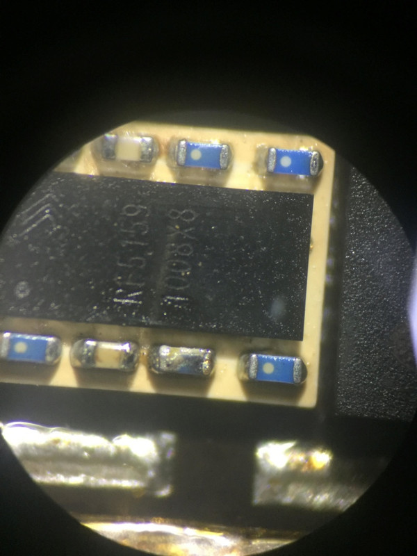

Binuksan ko po ang unit at may nakita akong sunog sa parte ng U_ASM_RF na malapit po sa battery connector.
Pinalitan ko muna ang U_ASM_RF, galing po sa ibang board.

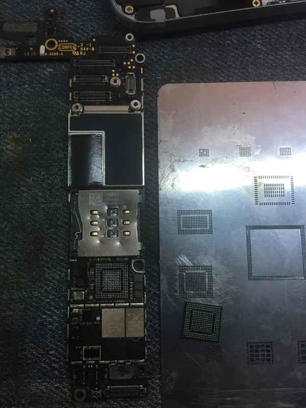

Reball ko na lang po Baseband ic / U_BB_RF.
Pagkareballs ko po kinabit ko na siya at pinalamig at saka tinesting ko kung may signal.
