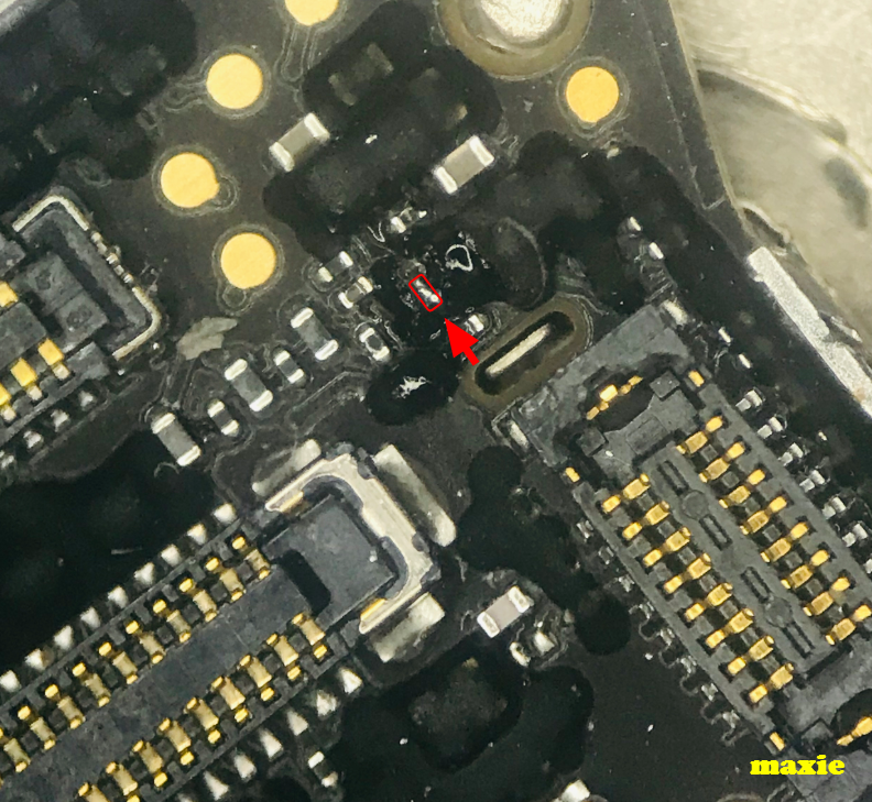

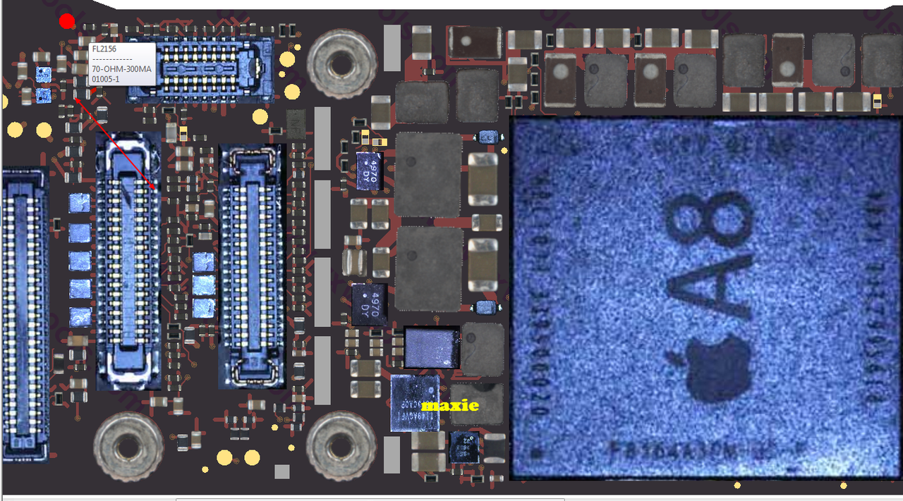

Hi
Unit : Apple
Model : iPhone 6 Plus
Problem : No light on Right side
Diagnoses : Putol yong fuse ng anode Connection
Solution : Jumper the Fuse
Before
Jumper
After

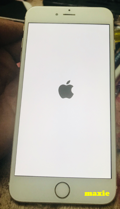

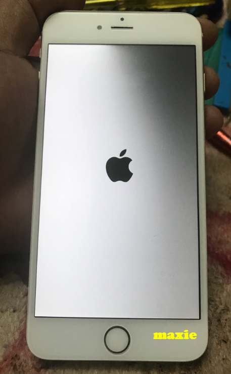

baka may mag tanong na kung working yong unit ? ofcourse working po ang unit di ko nalang kinuhaan ng litrato kasi ilaw lang naman yong problema, saka malinaw pag ganyan makikita na working lahat ng ilaw sa lcd
