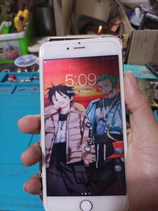

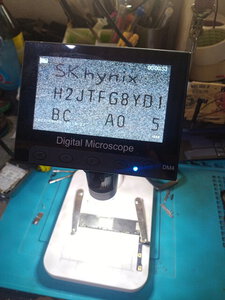

Good day mga Lods Share ko lang nagawa ko iphone 6 Plus stuck sa DFU mode di ma exit di rin ma flash so Ginawa ko po is Baklas rehot ko po yung Nand chip sa 400c 3.5 air 40 seconds then Cool down ko ang unit assemble then Power On yun success naman po✔️ Pa like naman po if Gumana rin sa inyo po mga LodsIMG20220909131644.jpgIMG20220909165145.jpg
