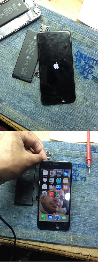

Action taken: nilinis ko gamit dish washing liquid tapos patuyo gamit ang blower at hot air
Pagkatapos check kung shorted o hindi ang mother board ( hindi naman ) kaya testing ko na kung may power ang unit,
lagyan ng bagong battery at salpakan ng charger, pero ayaw po mag power ng unit
Kaya kapa-kapa muna kung may umiinit at naKapa ko yung power ic subrang init po pwedeng ihawan ng isda sa subrang init
Napaisip ako bakit kaya, cguro ng short ang power ic kc natubig? pero hindi po umabot ang tubig sa area ng power ic kaya hindi ko muna hinardware ang power ic, check ko muna yong mga capacitor na inabot ng tubig at yun nga may capacitor na ng short pero pag tenester mo nanm ang battery terminal hnd shorted kaya binaklas ko nlng yung capacitor at sinubukan ko uli na e power on at sa wakas may power na ang unit ito po mga boss ang ebidensya
at ito nman pagkapos ko matanggal ang capacitor
pagkatapos po check ko lahat sounds, mic, earpiece , charging ok lahat maliban sa camera black screen lng kung e open mo yung camera ganito lng cxa
kaya open shematic hanap kung saan ang driver o camera IC , remove at jumper lng po kagaya nito
after ma jumper ito na po ang resulta
