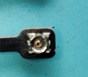

Sabi ni tomer dati kahit lumayo sya sa modem ng wifi nakaka connect sya, pero ngayon hindi na,need pa malapit sa modem para maka connect at sobrang hina ng connection, nagpapalit lang naman daw sya ng battery pag tapos humina na daw,Kaka gawa ko lang po ito as of now, kaya wala pong picture pero ito po mismong antenna na to ang problema tuklap na pag bukas ko kaya pinalitan ko na agad, ang ginawa ko wala ko ayos na antenna, kaya kinuha ko lang yung pinaka antenna clip at inilipat sa isang may sira. Etong antenna na ito nasa bandang taas ng phone nasa likod sya ng board sa bandang volume and power flex,flash connector.
Yon lang po maraming salamat.
