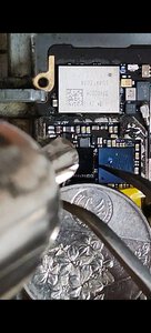

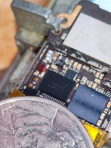

Model: iPhone 6plus
Problem: Touch not work ( replaced new lcd )
Solution: Reheat only
Why : dahil naka sealed pa naman likod so fresh ako palang nag bukas pwede payan sa reheat gamit kalang original flux
sa pag reheat paki maintain lang yung temperature and air wag din masyado mataas range and yung pinaka nguso ng hot air dapat maliit lang yung tipong parte ng touch ic lang iinit, ingat sa pagpasayaw ng ic dahan dahan lang po
Note: para sa unsealed lang po yung reheat pag alam mong may galaw na ic replace nyonapo para iwas balik ni tomer
pakilagyan ng temperature tape yung mga alam mong madadamayan ng init

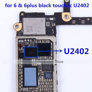

Compatible IC ( 6&6plus
TESTED po 3months na last gawa ko pero dipa bumabalik
sana makatulong ❤
