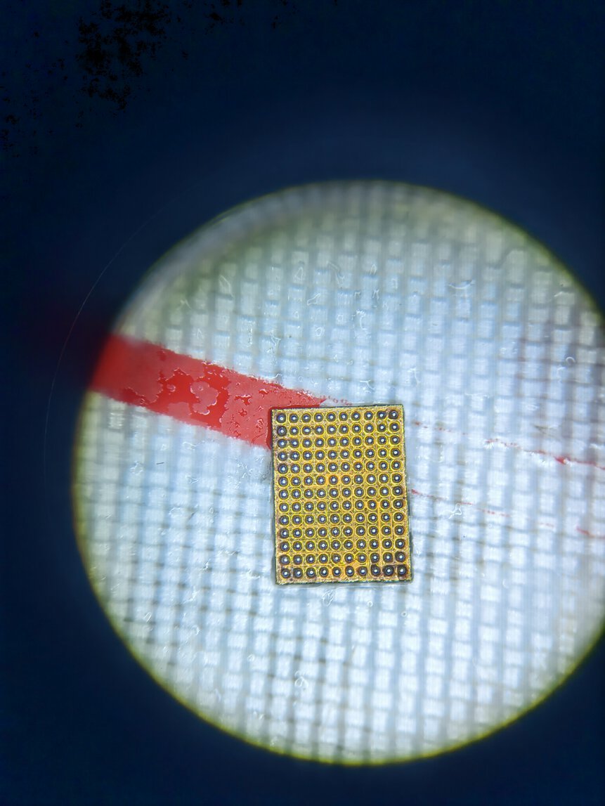

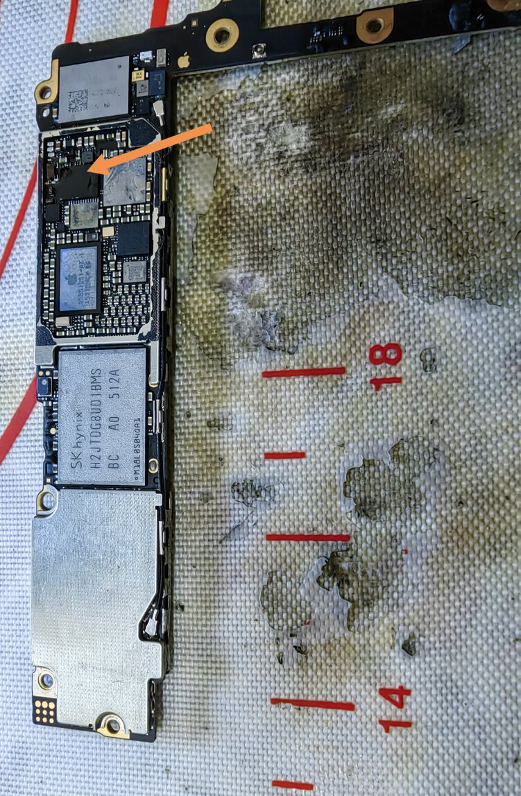

Cover nyo ang paligid ng touch ic then remove
Set 380 temp & 40 air Quick861dw gamit ko

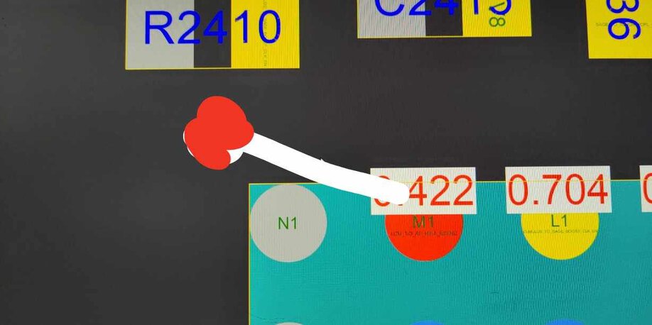

After remove jumper nyo M1 line
Then reball touch ic
If mawalan ng display or ayaw mg touch pa rin palit na kayo touch ic pwede pull out sa 6plus na unit or meron kayong bago ic pwede din
