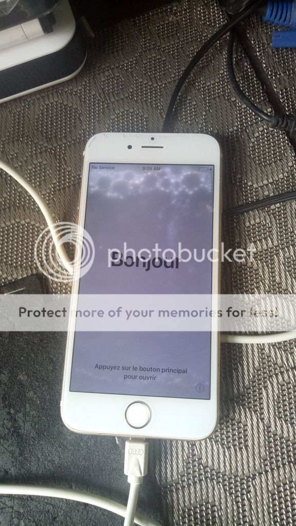

Iphone 6S boot issue done
Dinala sa akin ayaw ng magboot kinalikot kasi ni tomer so di na sya maka recovery mode.
Steps taken:
1. Tried to flash using latest itunes > no go nag eeror at di matapos ang flash
2. Tried flashing different firmware 12.1 to 12.13 ipsw > no go
3. Nakakapagtaka lang nag start ang flashing kahit wala sa recovery mode so ang ginawa ko access DFU mode via ReiBoot na nakuha ko dito sa link na nasa baba
https://www.tenorshare.net/products/...BoCxBsQAvD_BwE
Note: recovery access and DFU mode option lang ang free other features nya ay hihingi na sya ng bayad
So after ko ngang gumamit ng Reiboot to access DFU nag flash na sya with no errors sa latest version ng itunes and latest ipsw
For some reason ayaw lumabas ng image from photobucket kahit na add ko na with
