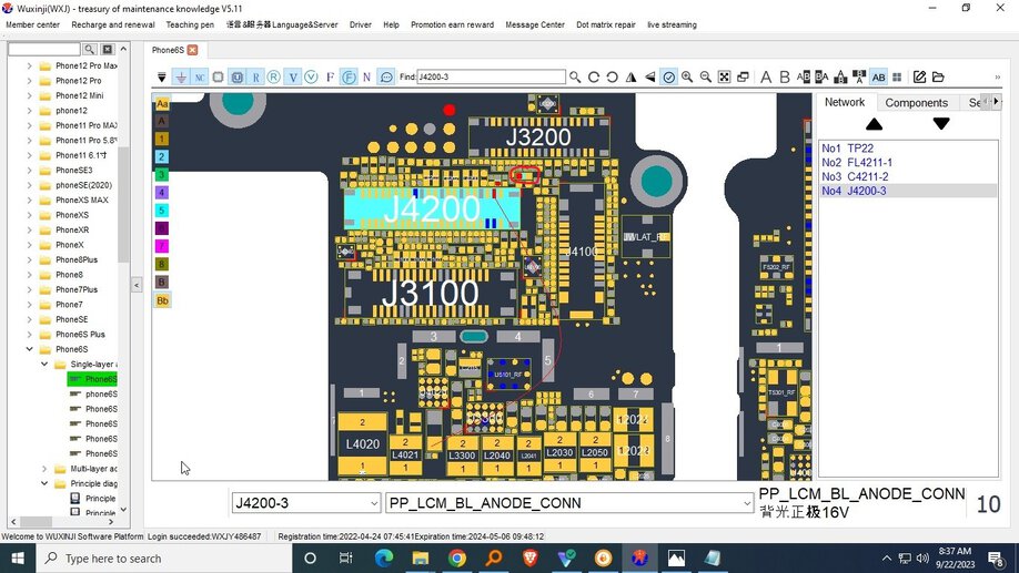

Iphone 6s vibrate lang daw sabi ni tumer.
Check ko muna sa schematic charger normal naman amp.
Chineck ko lcd may display wala backlight.
Try muna ng new lcd pero ganun pa din.
Check ko muna itong nasa pic , if okay pa linya.
Putol na pala linya, try ko ijumper pero anliit. Kaya minabuti kong idirekta yung jumper sa mismong lcd.
Tapos jumper sa capacitor na to.
Ito resulta , oks na .
Ito po yung diagram,
Galing lang sa mga boss dito, salamat sa inyo .
pin no.3 ng J4200 jump wire to C4023 boss ts tama?
Tama boss, diko kaya i hinang sa mismong board kaya dun ko na nirekta sa lcd.

Coil ba yun boss ? Akala ko capacitor or resistor haha. Wala kasi ako microscope naduduling na haha. Tinanggal ko yan boss, and tinry ko syang i jumper or palitan pero wala ako maayos na soldering haha, at wala nga ako micro, diko kita masyado sa liliit baka may madamay pang ibang pyesa kaya minabuti kong irekta na lng,
Oo coil yan..pumutok ba?..jump mo nlng sana para d na humaba jumper..anaway succes nman congrats :)
