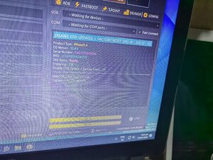

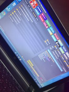

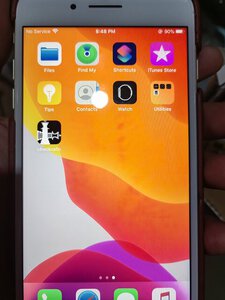

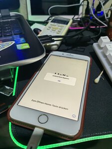

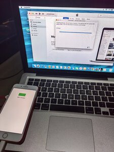

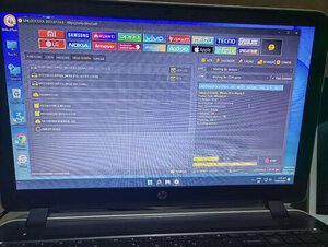

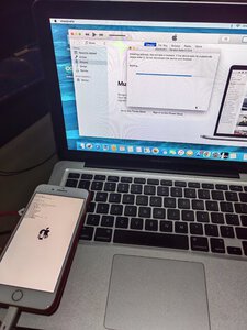

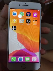

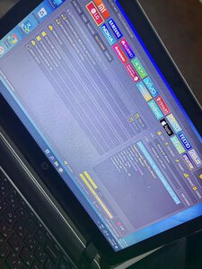

1st Step Jailbreak using checkrain 12.4 using macbook or yung sa checkrain gamit usb
2nd step open unlocktool
Punta ka sa hello option nang apple
Tapos click mo no meid with signal
Wait mo. Lang gang magreboot nang 2 times yung 7plus
Kahit magerror yung utool success na yun
Pag nagreboot "ok" na
Enjoy bypassing po
Enjoy bypassing po

IOS 14 siguro to, di naman supported ang ios 15 sa checkra1n, ramdisk lang pwede or downgrade sa ios 14 without ssh
ios 14 lng sya.. ksi kita nman sa hello status at sa wallpaper ng iphone after bypass..
ios 13 lang to malamang kase walanaman pang checkrain for 15.5 para ma jb

14.5.1 ios version lang pwede ibypass with sim kapag naka gsm boss pag sa 15 no need jailbreak post ako mext time nang ios 15 with sim pag may nadaan sakin pero may isa akong alam na kahit hello pwede ibypass kahit ios 15.6
kung naging ios 15 yan di na mahabol signal..pero kung open line naman kahit ios 15 magka signal parin kaso paid na gagamitan iremoval pro
Iremovalpro ata boss dalawa babayaran register nang ecid at yung jailbreak pero sa checkm8.info ios 15.6 iisang register nalang sya mas mahal ngalang payment iphone x umaabot nang 60$.
