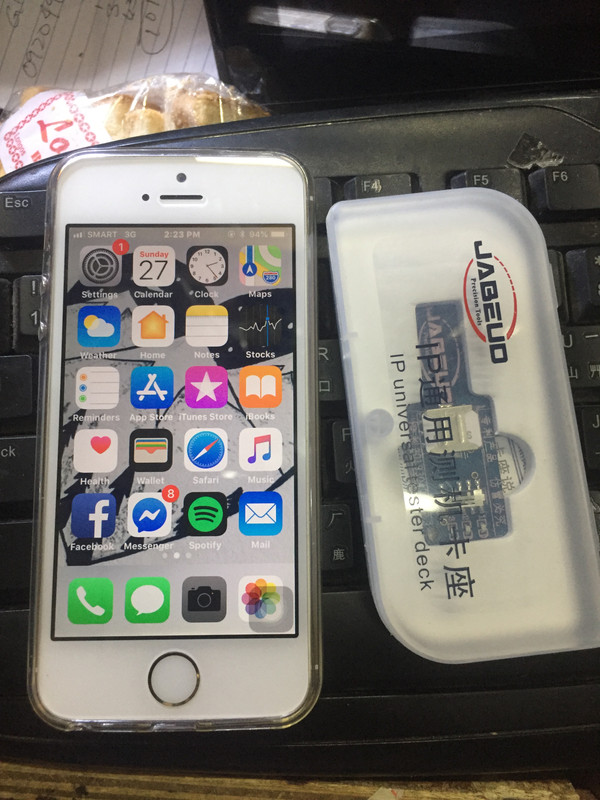

Share ko lang IPHONE SE unlock simi FU by tester deck
procedure
*5005*7672*ICCID#
dapat naka set siya sa 1 white sim (tester deck)
pag pumasok sa menu MATIC unlock na pwede muna iset sa 2 or 3/unflag insert sim
DONE!!
ano po ibig sabihin nito boss, pwede muna iset sa 2 or 3?
Ibig sabihin nun boss kung may sim ka nkaset sa 2 at 3. Let say sa 2 nakalagay ung globe at 3 ung smart so ilipat mo lang ung knob sa 2 or 3 para matest kung semi fu na nga siya at may signal na sa smart or globe.
sir tanong ko lng need ba white sim nka lagay sa sim 1? kc yung pinadala sa supplier na tester deck wala kc white sim napadala. try ko lagay tm sa sim 1 no address nkalagay
