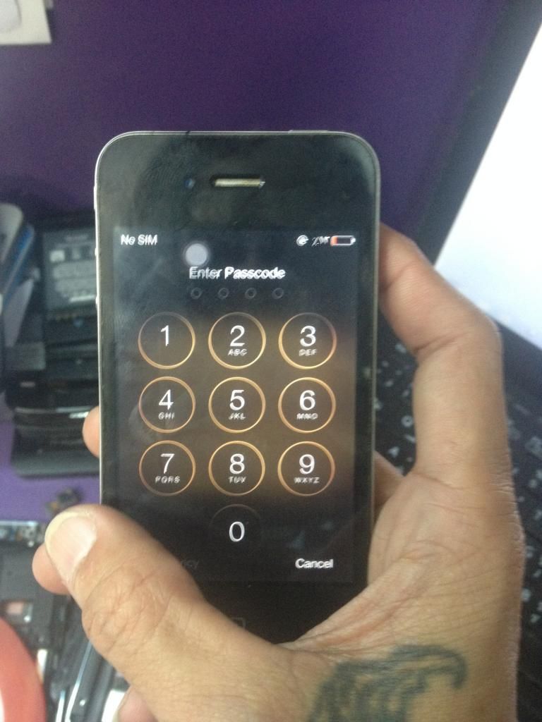

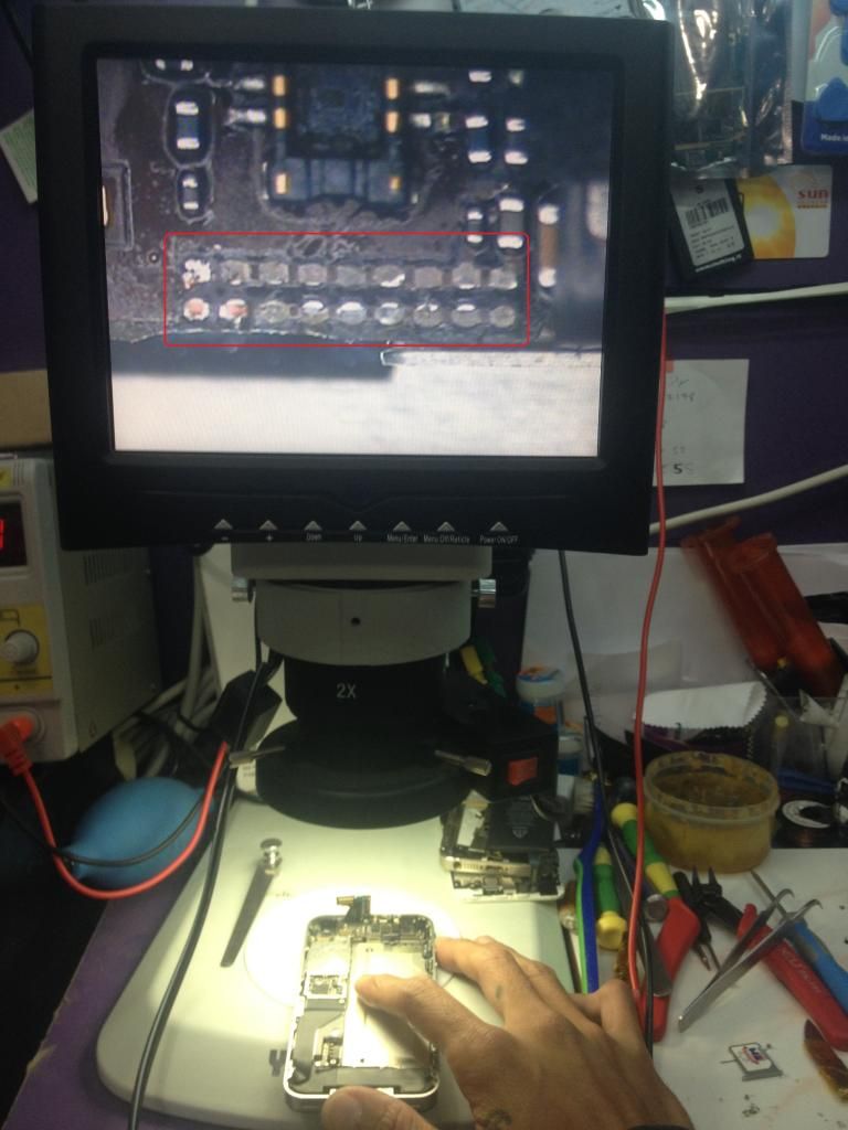

ilabas ko na po ito maaring maraming nka kaka incounter nito..
yg sa iba aakalain na dead ang phone ..
para malaman kung ganito din po ang sira kung maaring ma incounter nyo..

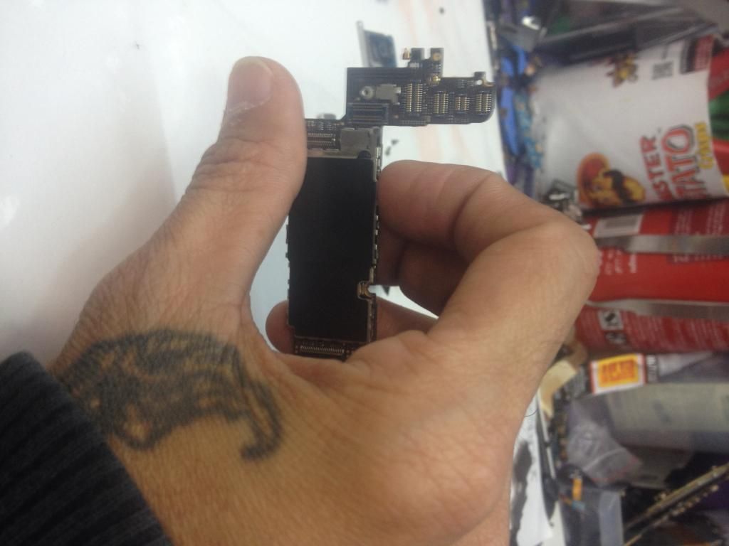

1.buksan ang iphone
2.i power ang iphone at hipuin ang power ic pag sobrang init alisin ang lcd
3.i power ulit tignan sa computer kung ma dedetech
4.pag na detech na ibig sabihin buhay ang phone nag short sa lcd..
5.ganito na po mga dapat gawin ..

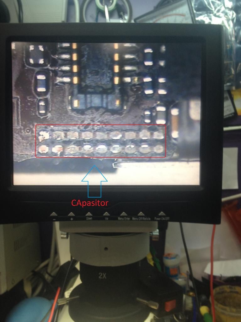

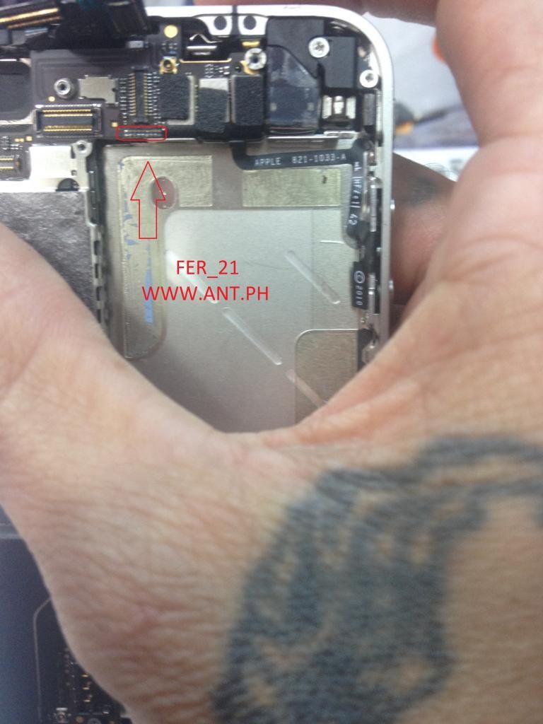

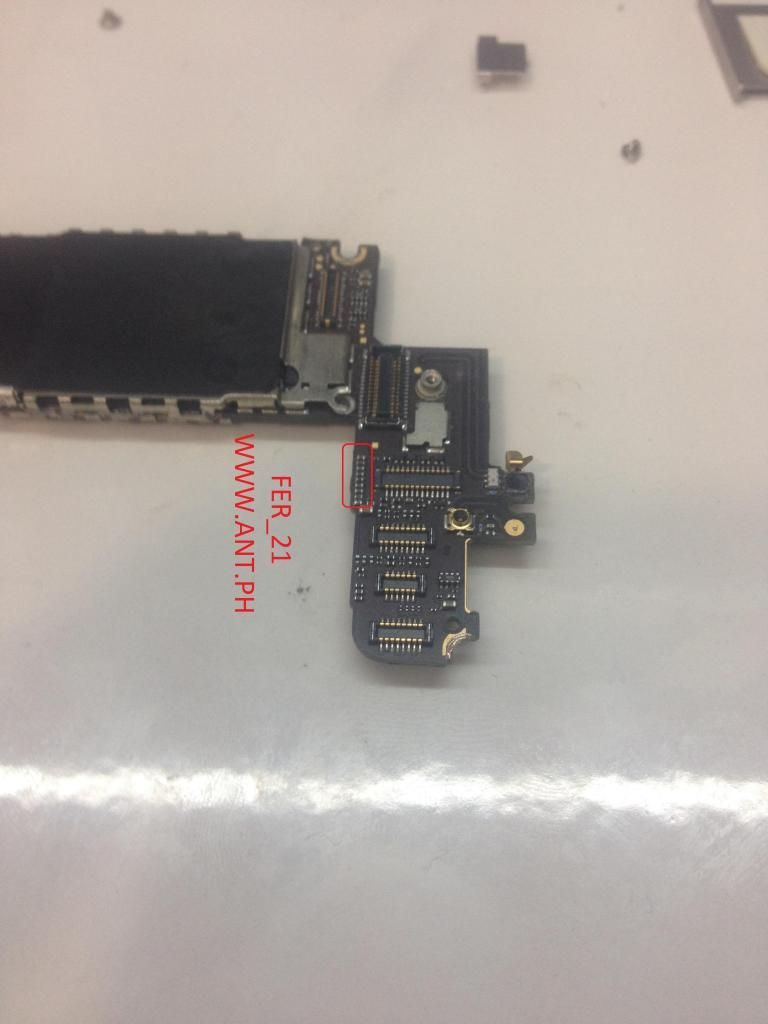

simple trickzz
alisin po ang mga capasitor maapit sa lcd walang i titira kahit isa
tulad nito...

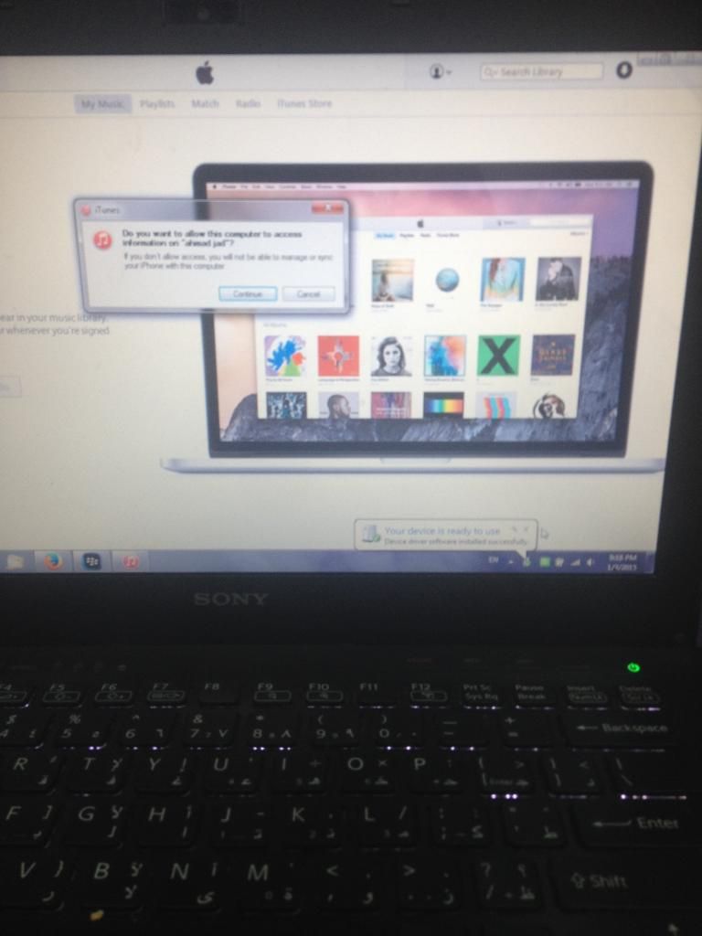

tapos tignan kung na detech na tulad nito
testing....
working po lahat dont worry.....
sana maka tulong ....
alam ko maraming naka incounter ng ganyan problema
