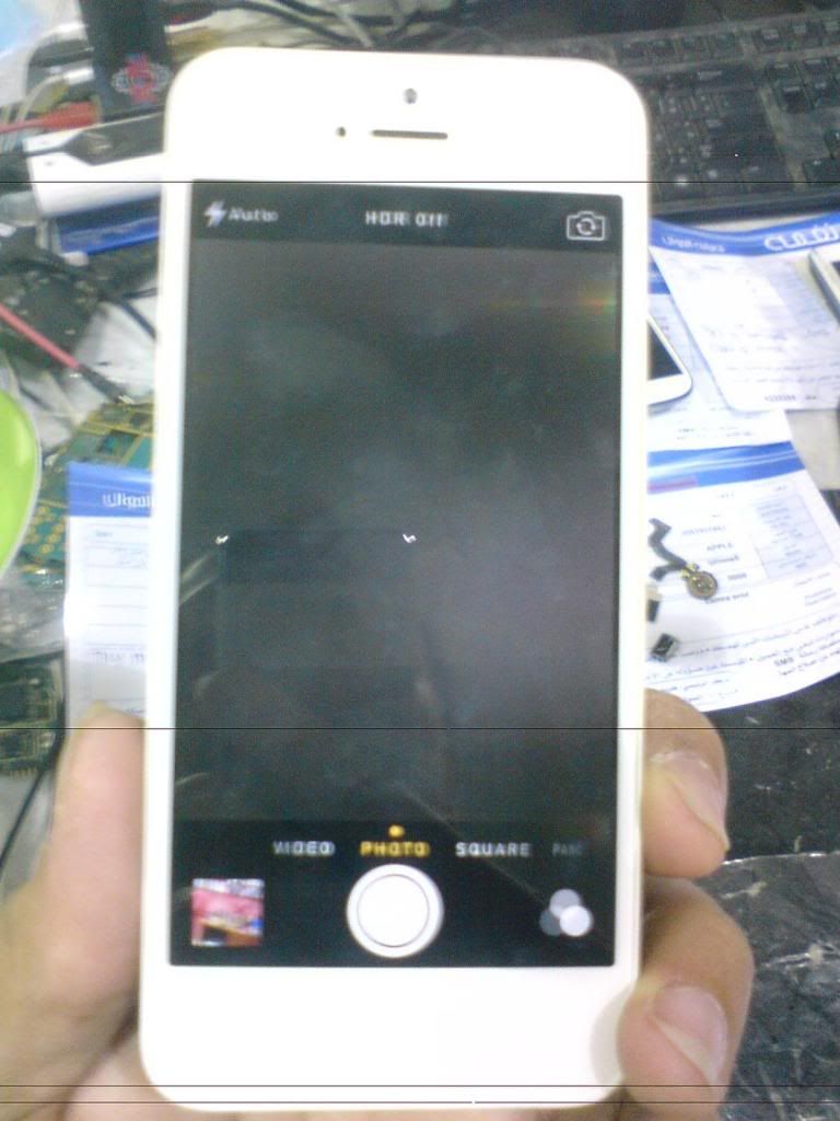

iphone5 front camera error...done! whew!...
history: bigla na lang daw sabi ng customer...
action taken: baklas sabay palit ng brandnew front camera module..same problem.
cleaning..same problem.
eto po ginawa ko, follow screenshot ang procedure in caption...
testing ko, not working front camera...

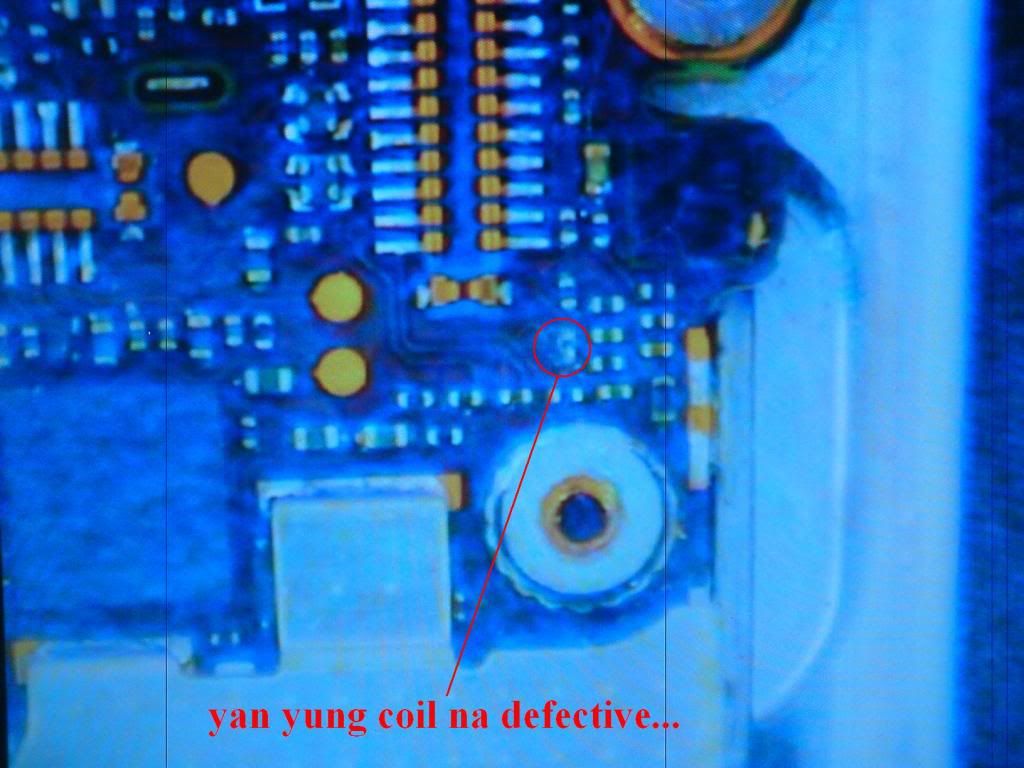

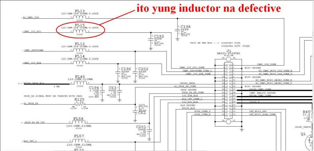

check ko sa diagram kung ano mga piyesang posibleng involve sa linya ng front camera connector,isa-isa kong chineck mga inductor at resistor.
gamit ang tester,eto po ang aking na-trace na defective,ang FL15(coil/fusable inductor)..

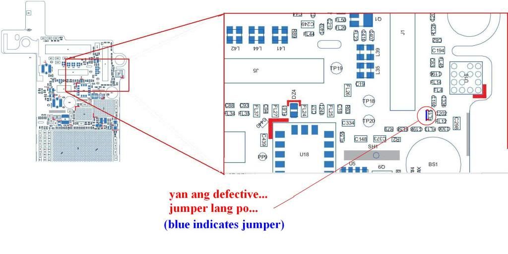

eto po ang location ng piyesang defective..
eto po ang actual location ng piyesang defective sa board ng iphone5..

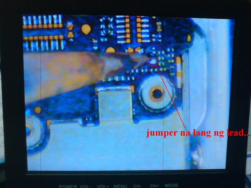

eto naman po ang solution, remove FL15 then jumper na lang po..

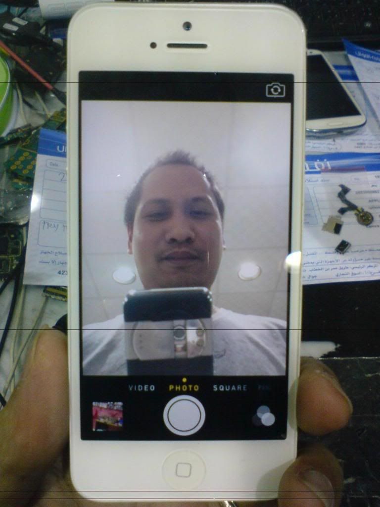

then assemble and testing, ok na po ang front camera...
extra pa ko...
testing din ang back camera baka naapektuhan,pero ok naman, working din...
