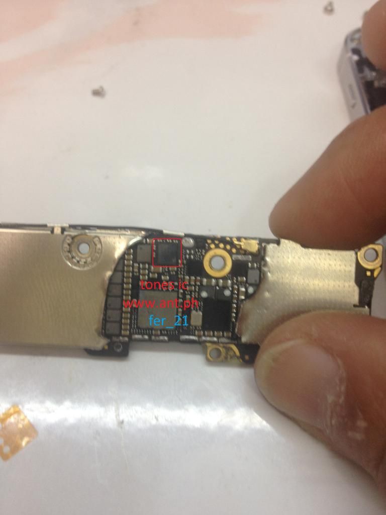

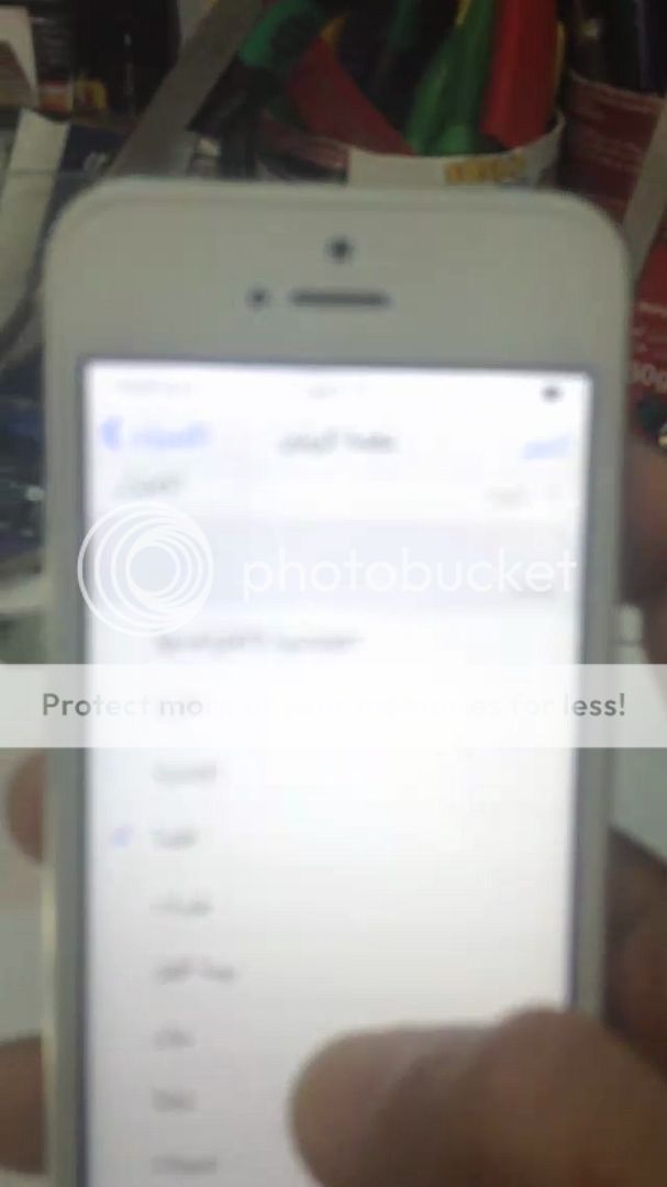

swhare ko lang bago matulog ...
sabi ng nag dala nag palit na daw sya ng speaker ganun pa din ...
sabi ko nag palit ka na din ba ng charging pin?
nag palit na daw ahumm alam na
ic nga tama hinala ko pang karaniwan sa iphone5s

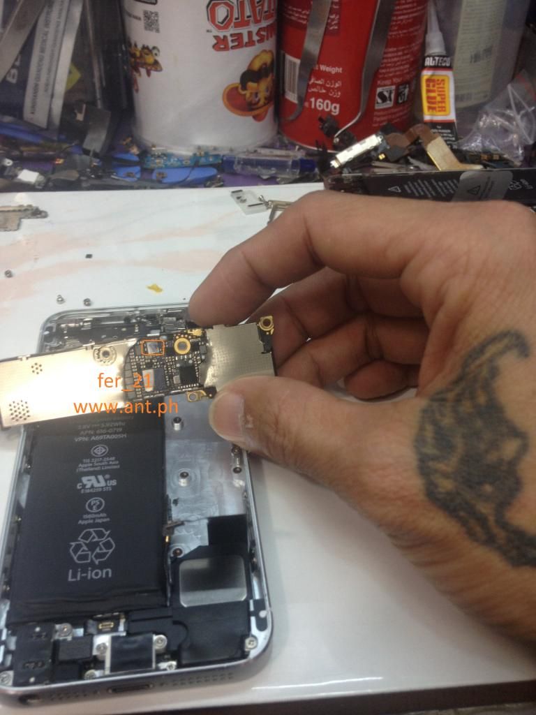

alisin ang cover ng dahan dahan at bka ma tigok pa heehhehehee

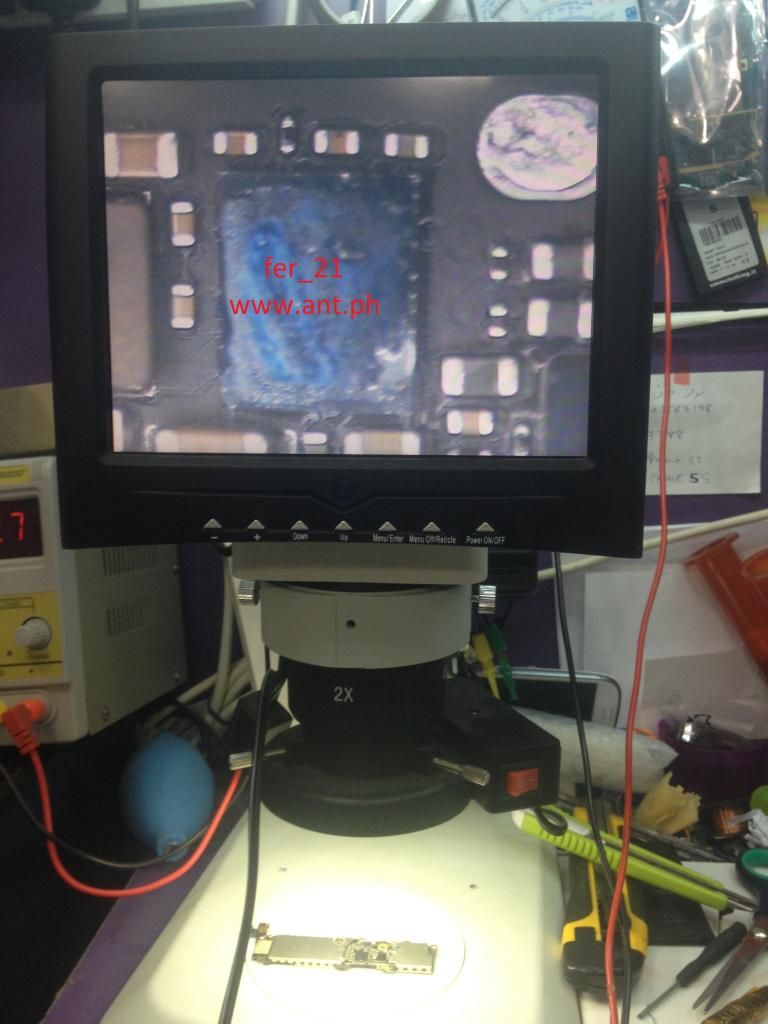

at eto po yg parts reflow lang po itong ic na eto...

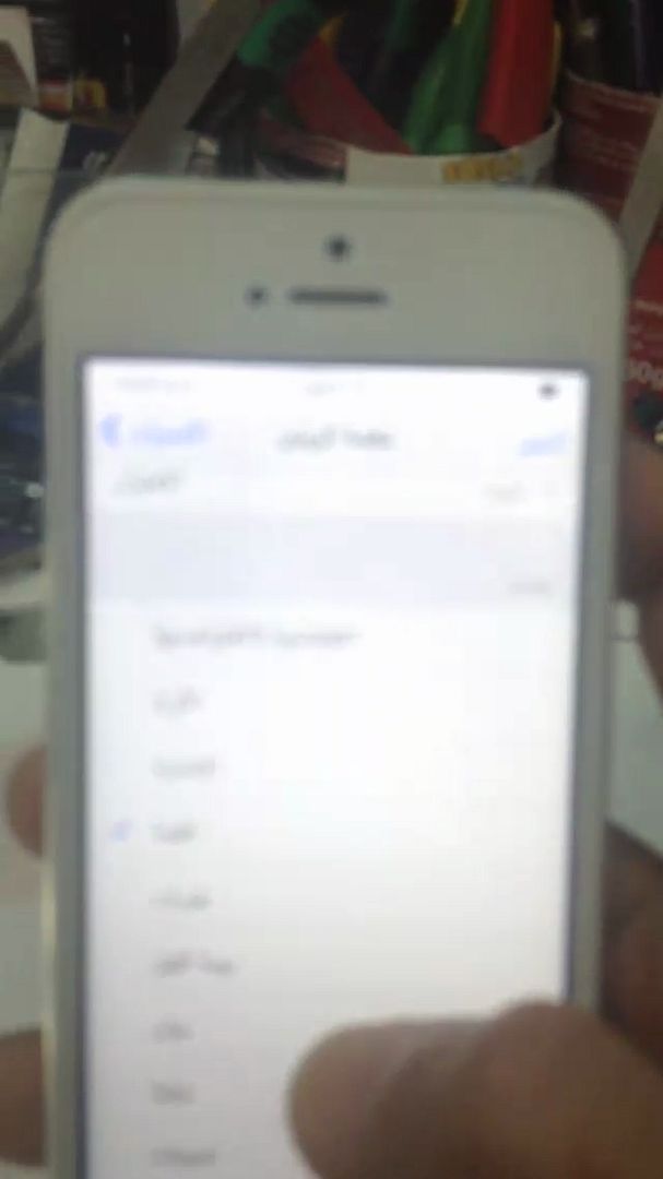

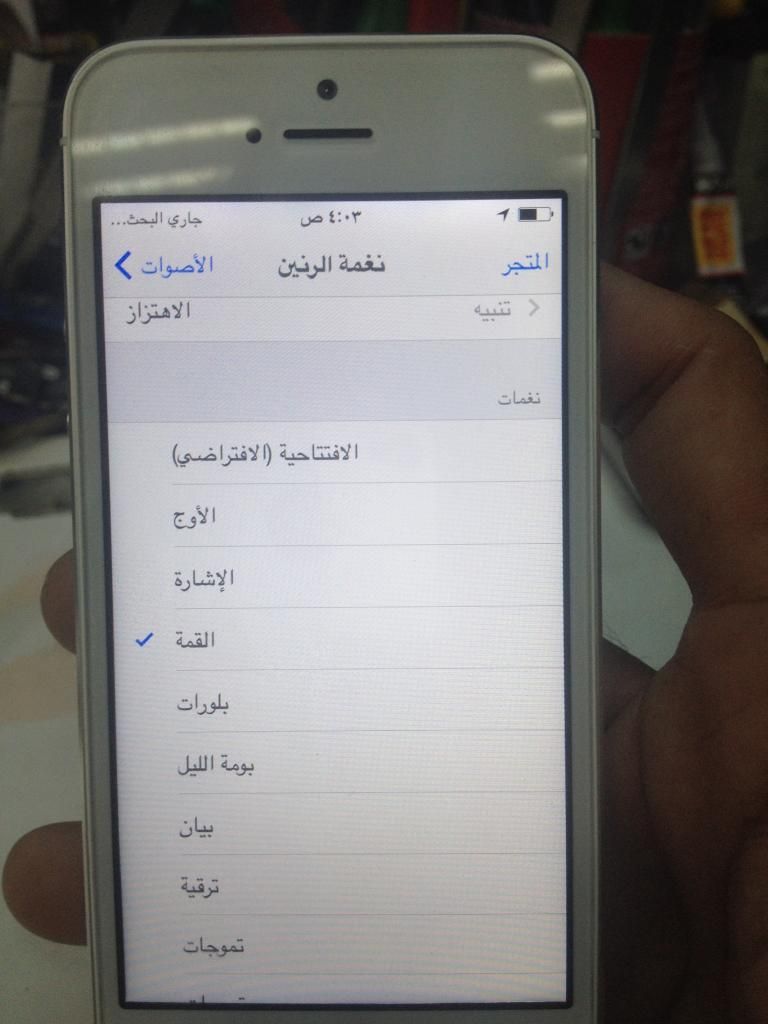

testing...syempre...
