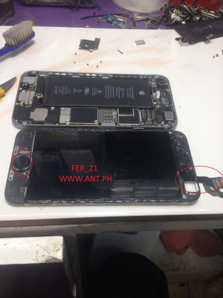

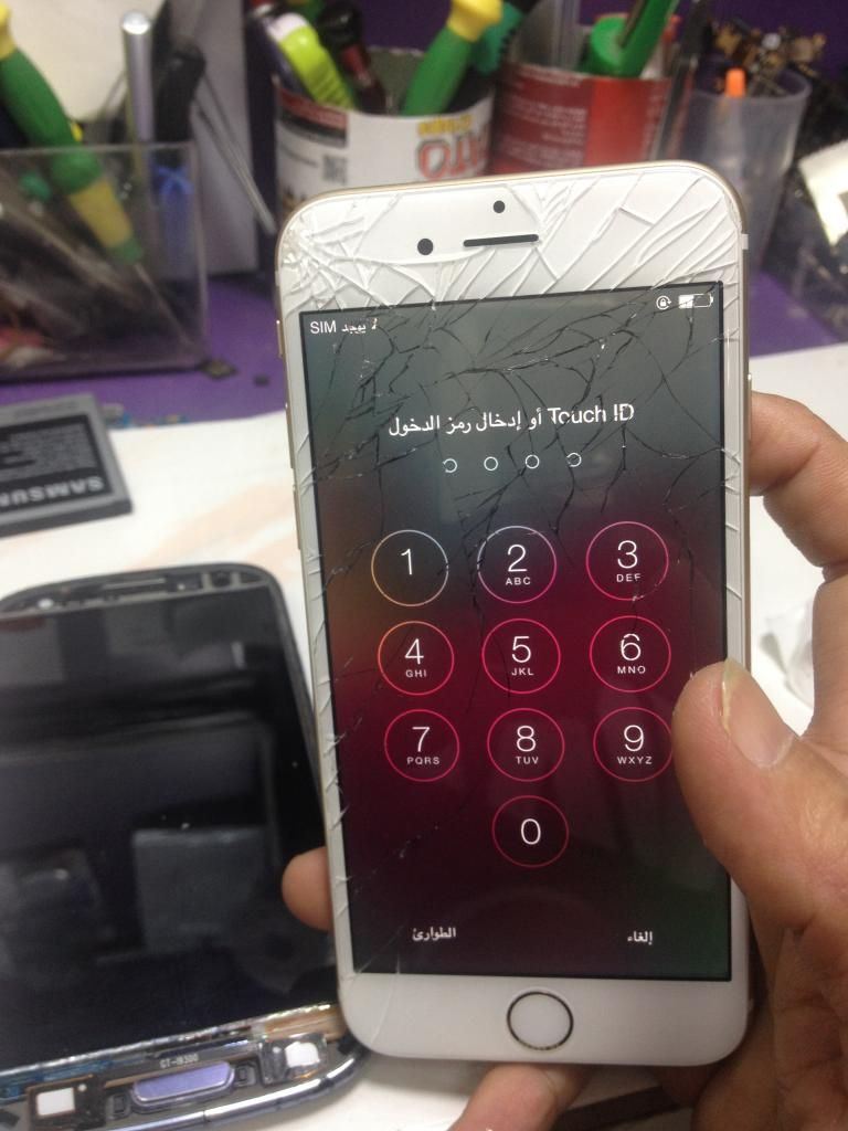

good morning share ko lang sa mga bago palang mag papalit ng
glass ng iphone6 para po mapag ingatan natin
eto po para iwas disgrasiya:D:D

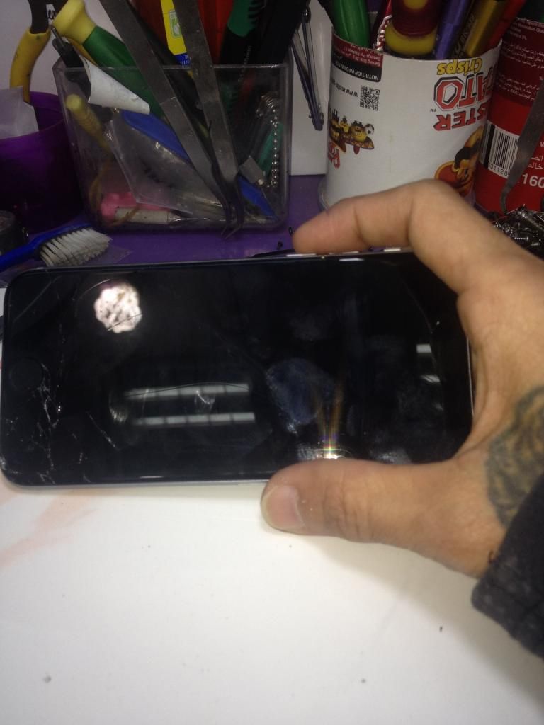

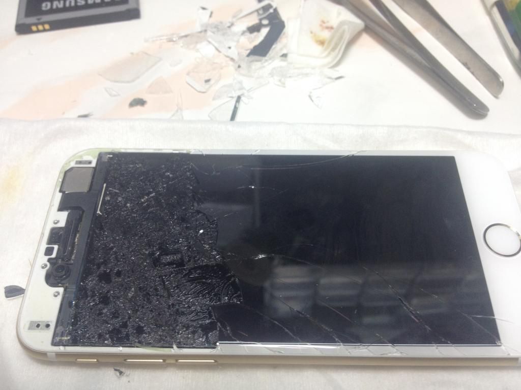

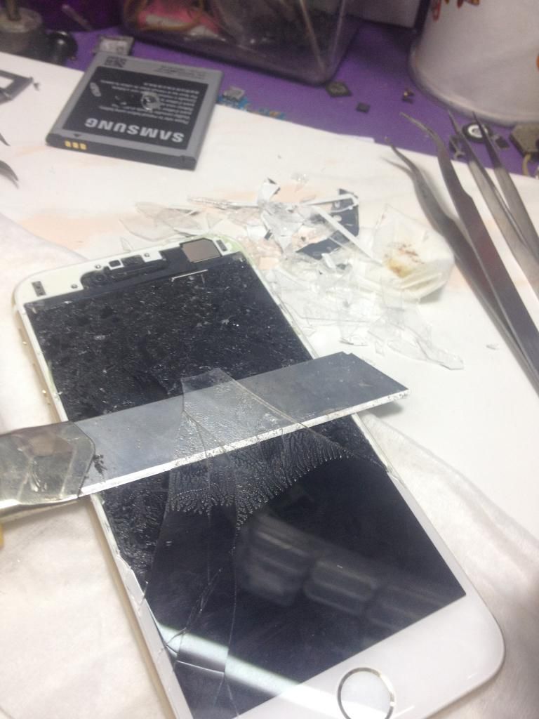

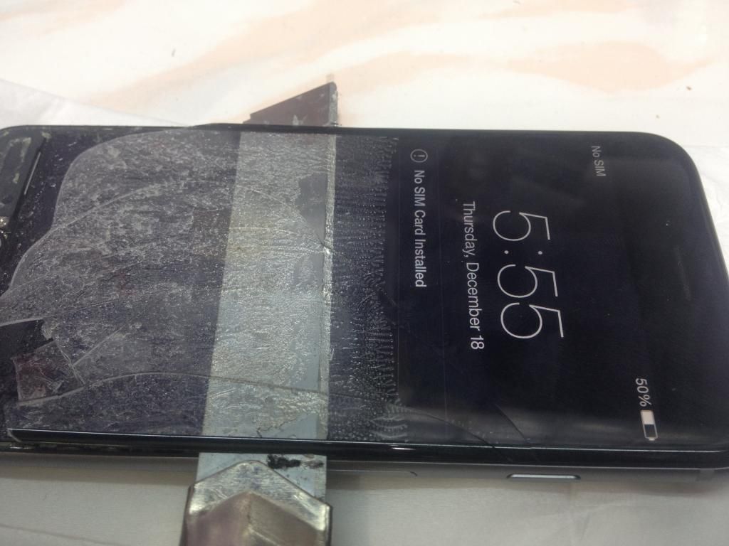

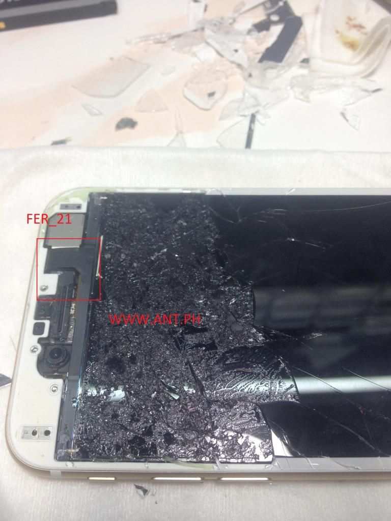

ito po mga dapat ingatan sa pag alis ng glass ...

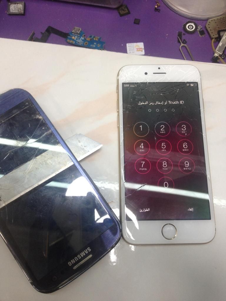

wating si iphone6 naka salang pa kc si s3 hehehehehehe...
wag kaq mainip susunod ka na:)):)):)):))

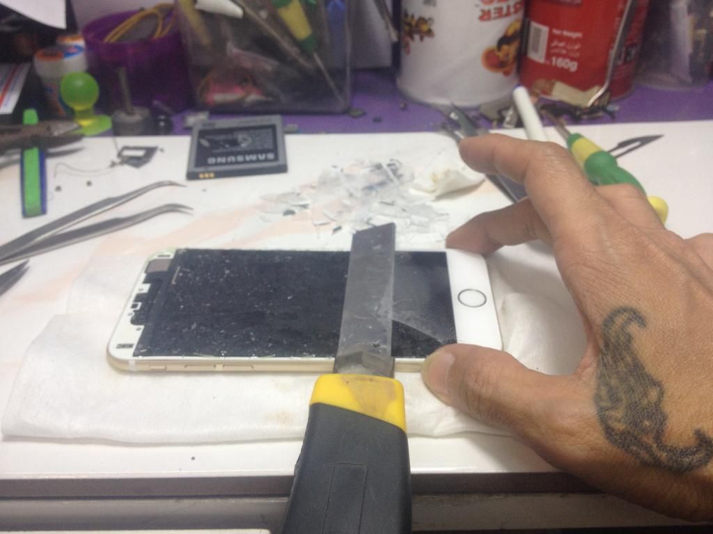

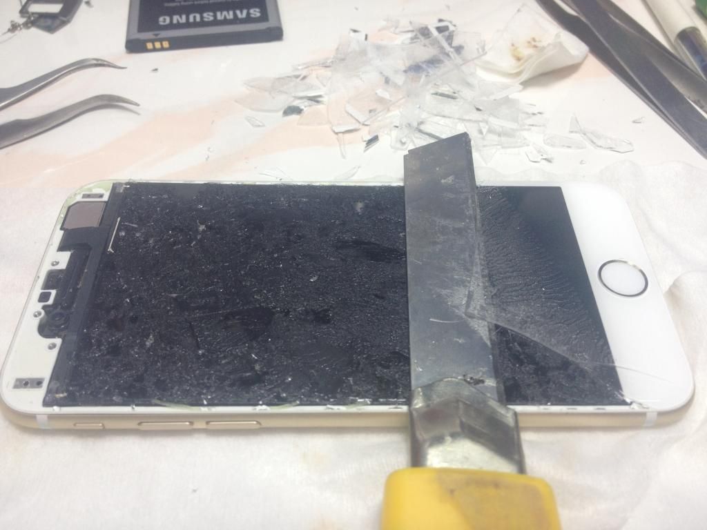

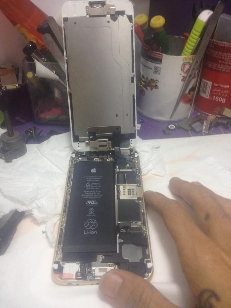

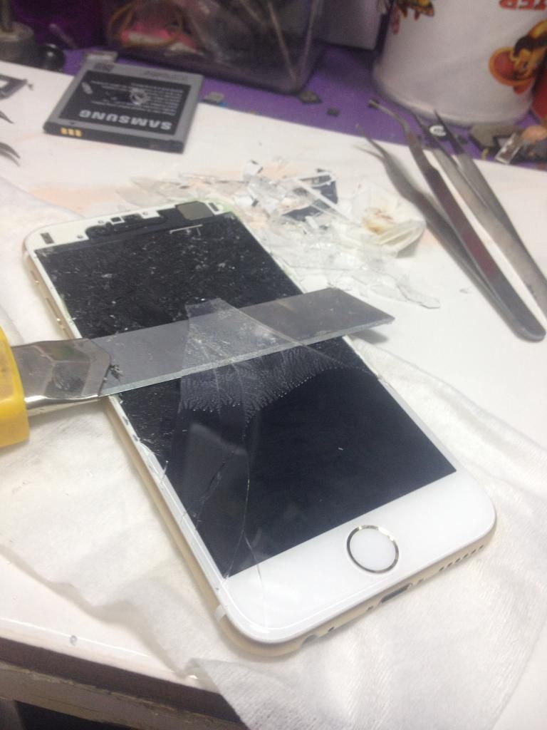

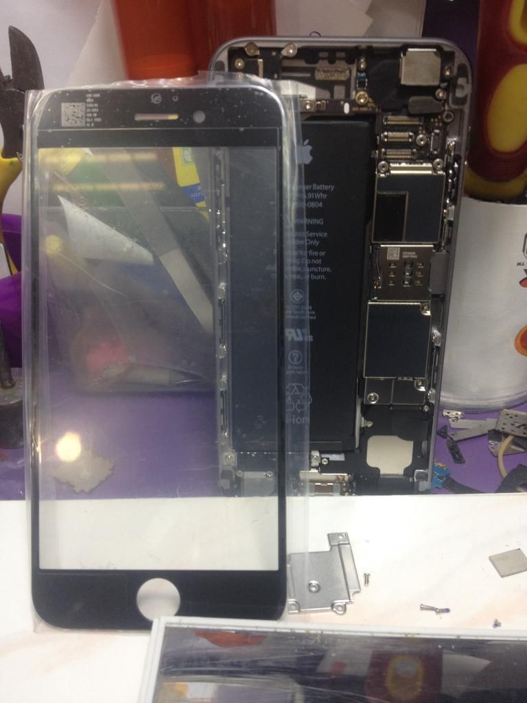

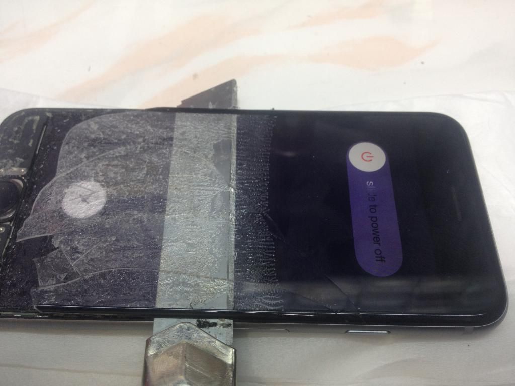

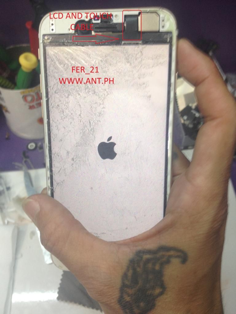

alisin pong dahan dahan tulad nito
pasampahin lang po yg cater sa frame para iwas basag at iwas gasgas...:)):)):))

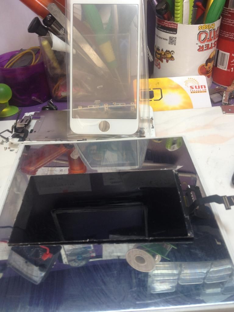

tulad nito

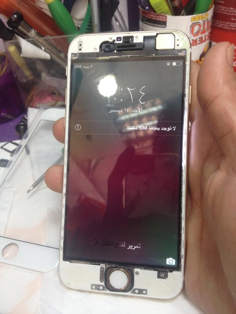

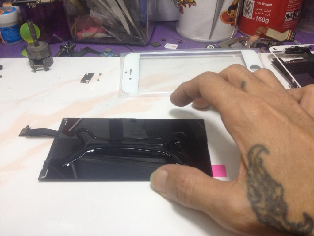

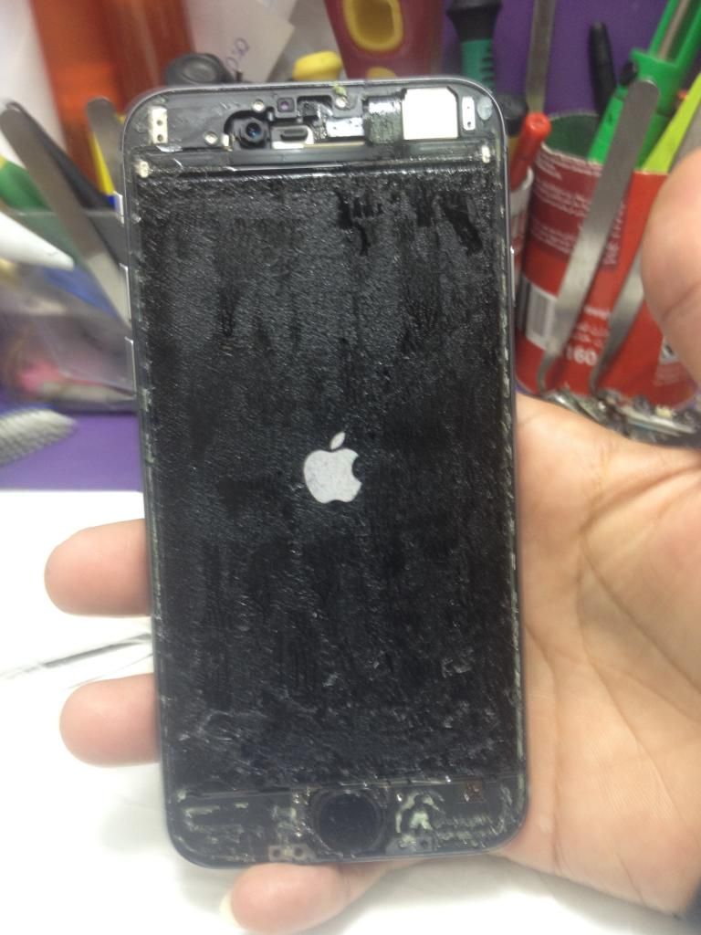

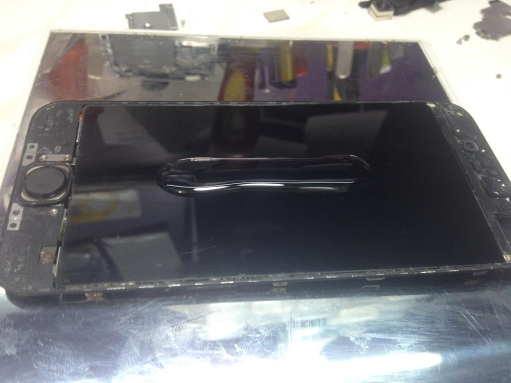

linisin mabuti lulad nito

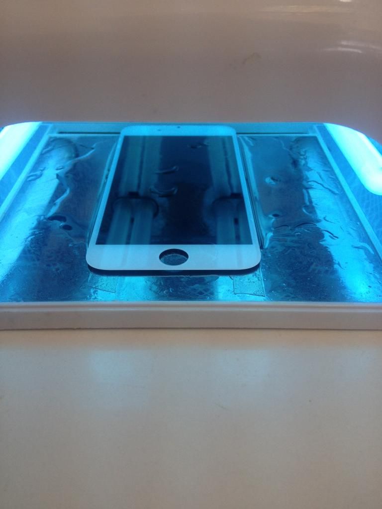

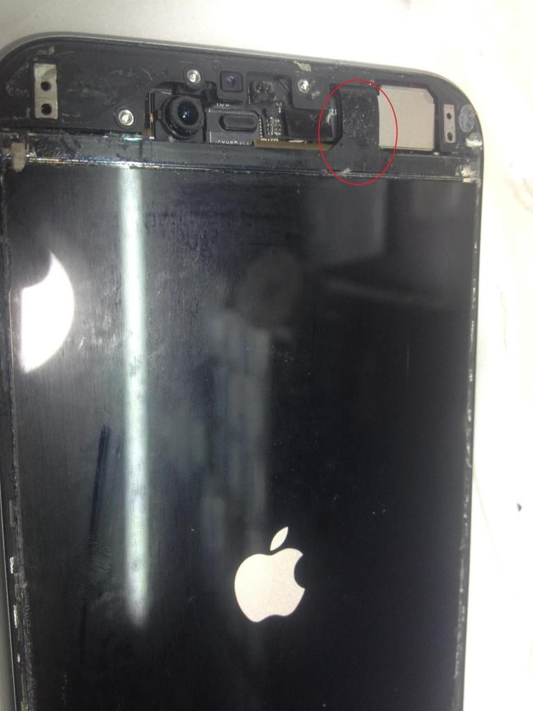

konti lang po sa pag lagay ng plastic glue...
baka po pasukan yg ilalalim tulad ng mga unang ng yari sa akin
aruyyy dira yg lcd parang na water damage..kaya ingat po

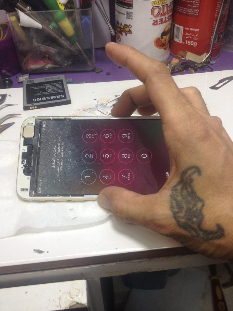

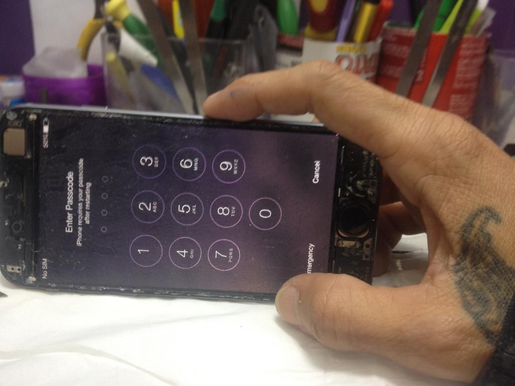

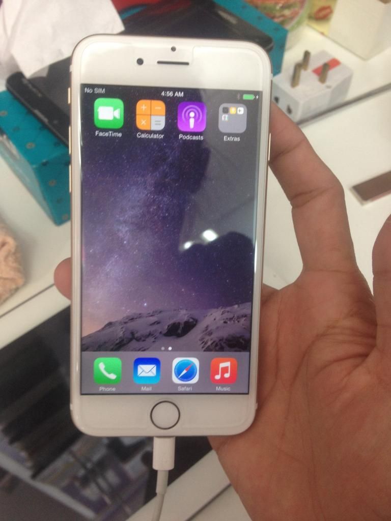

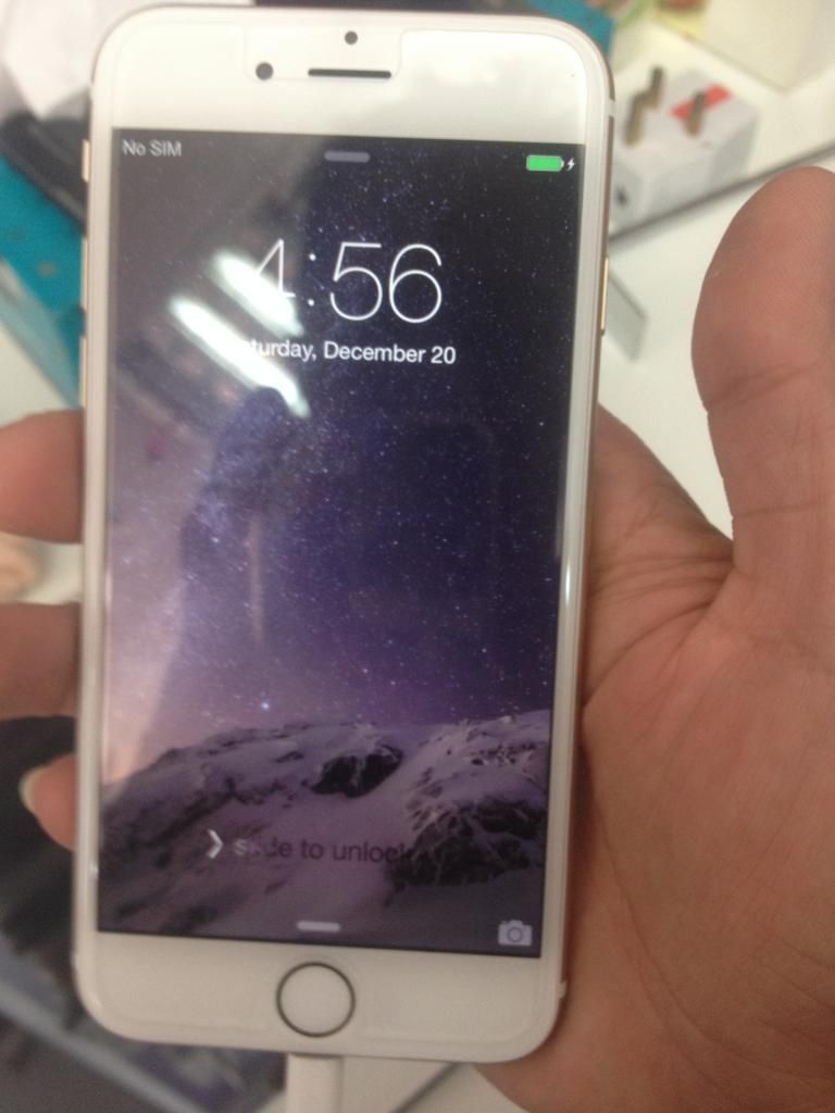

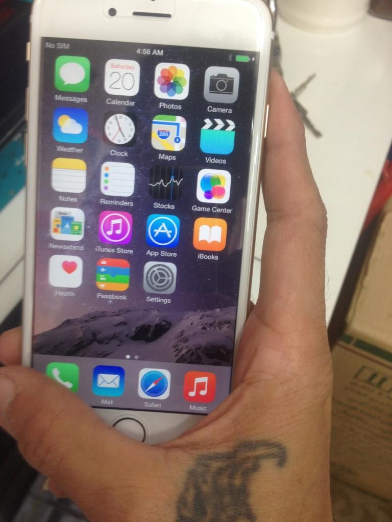

testing...
di ko n po sa kuhana yg black....
sana po naka kuha tyo ng konting aral.....
