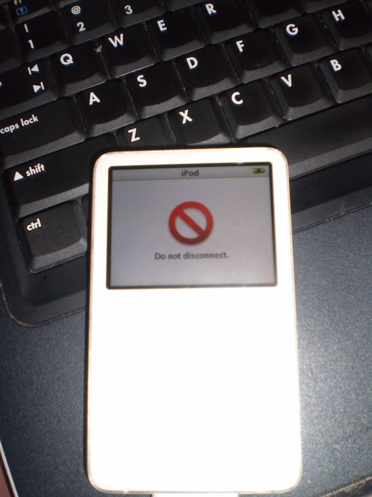

eto sya pag saksak mo sa computer, nag hhang na

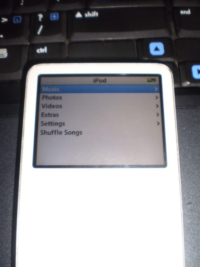

balik tayo sa hang mode na sya,, eto un

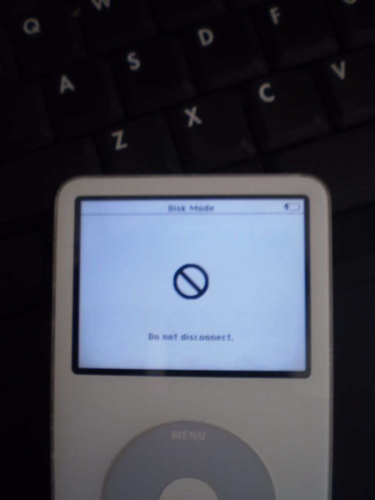

press mo center+menu(hold for 5-10 seconds until the apple logo appears)
pag mag apear na ang apple logo press mo naman center+play/pause
at lalabas ang disk mode, eto na sya
sa disk mode mo na sya i rerestore kc pag dika naka disc mode hndi yan ma rerestore

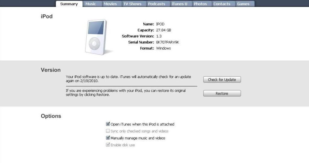

restore muna ipod(dapat my internet connection ka para maka restore ka sa ipod)
open mo itunes then madedetect na ung ipod at click mo ang restore
eto un..

i chek mo ung Manually manage music and videos para mo malagyan ng kanta at videos ang ipod

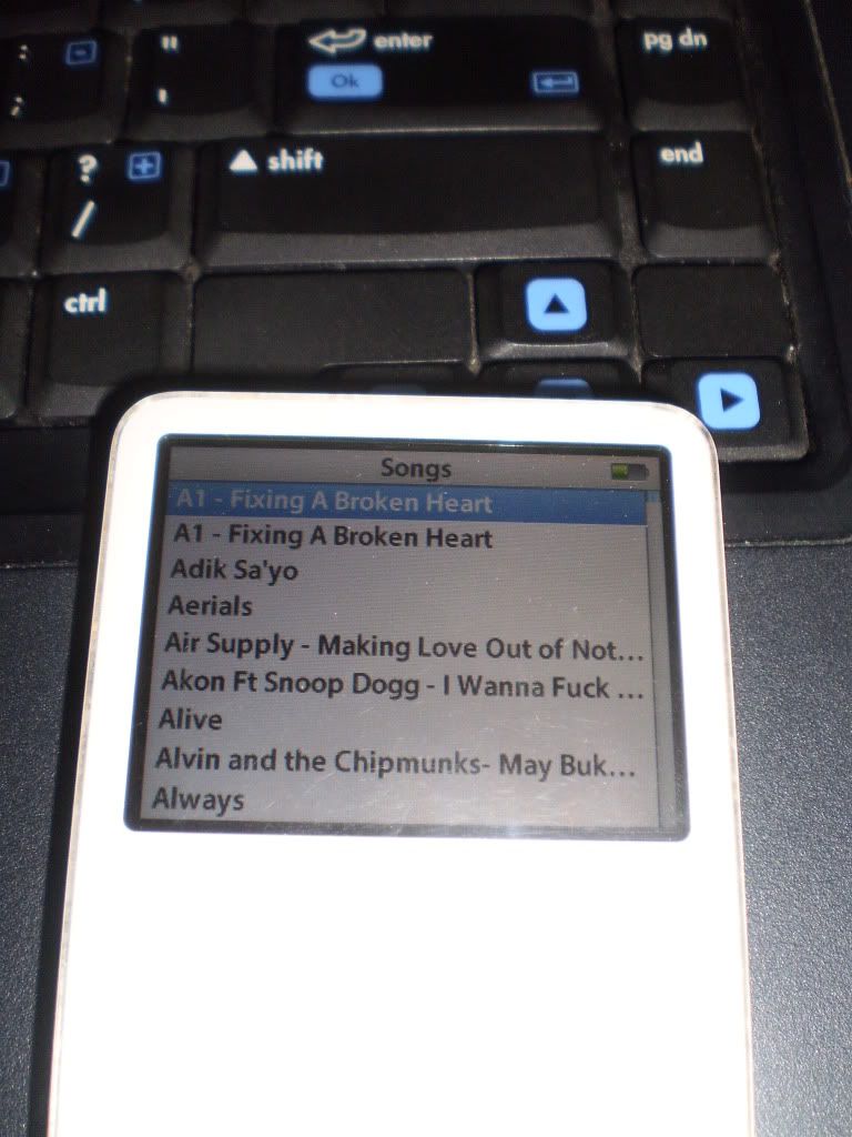

eto na finish product:
eto un..
