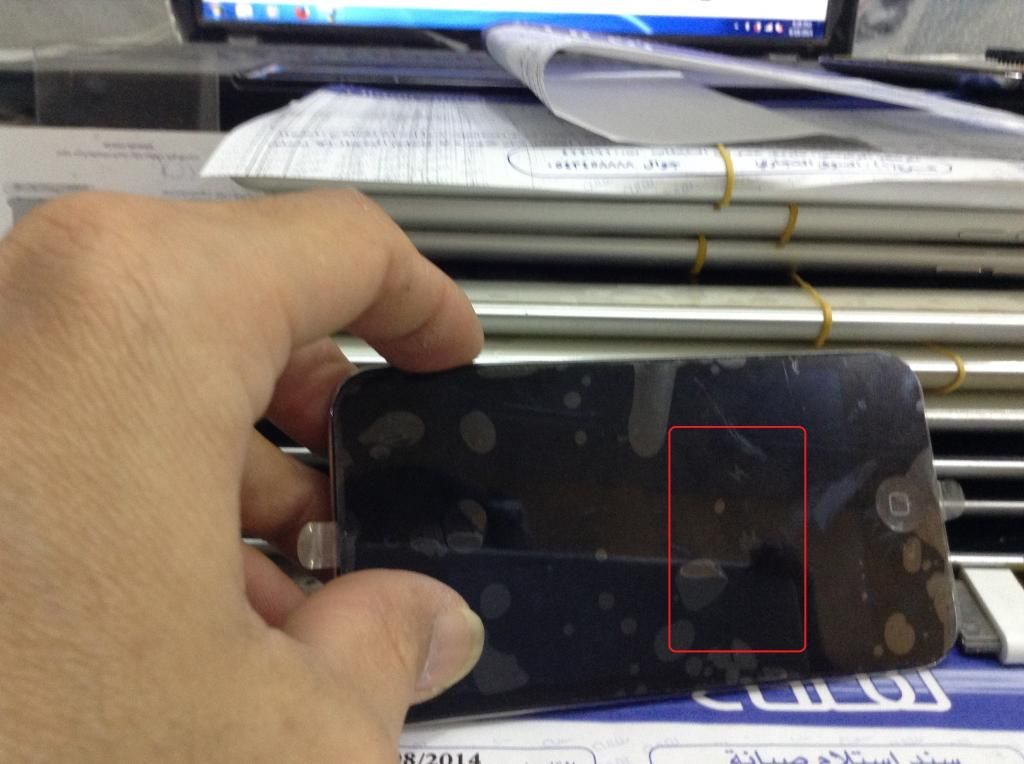

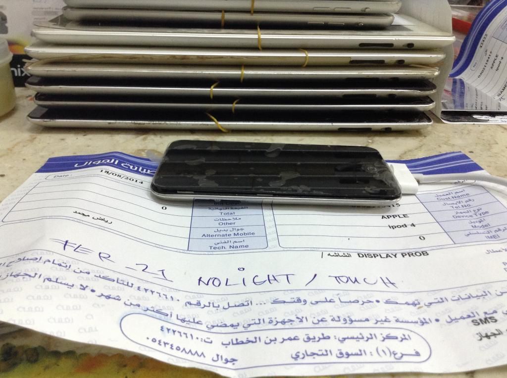

morning mga bossing may naluto ako bka ma gustuhan nyo ....

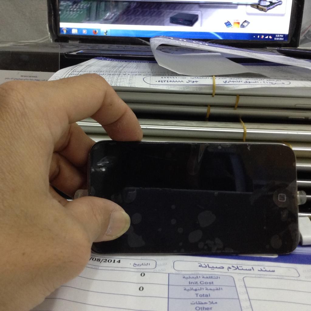

ipod4 no light po sya eto po yg solution na ginawa ko...

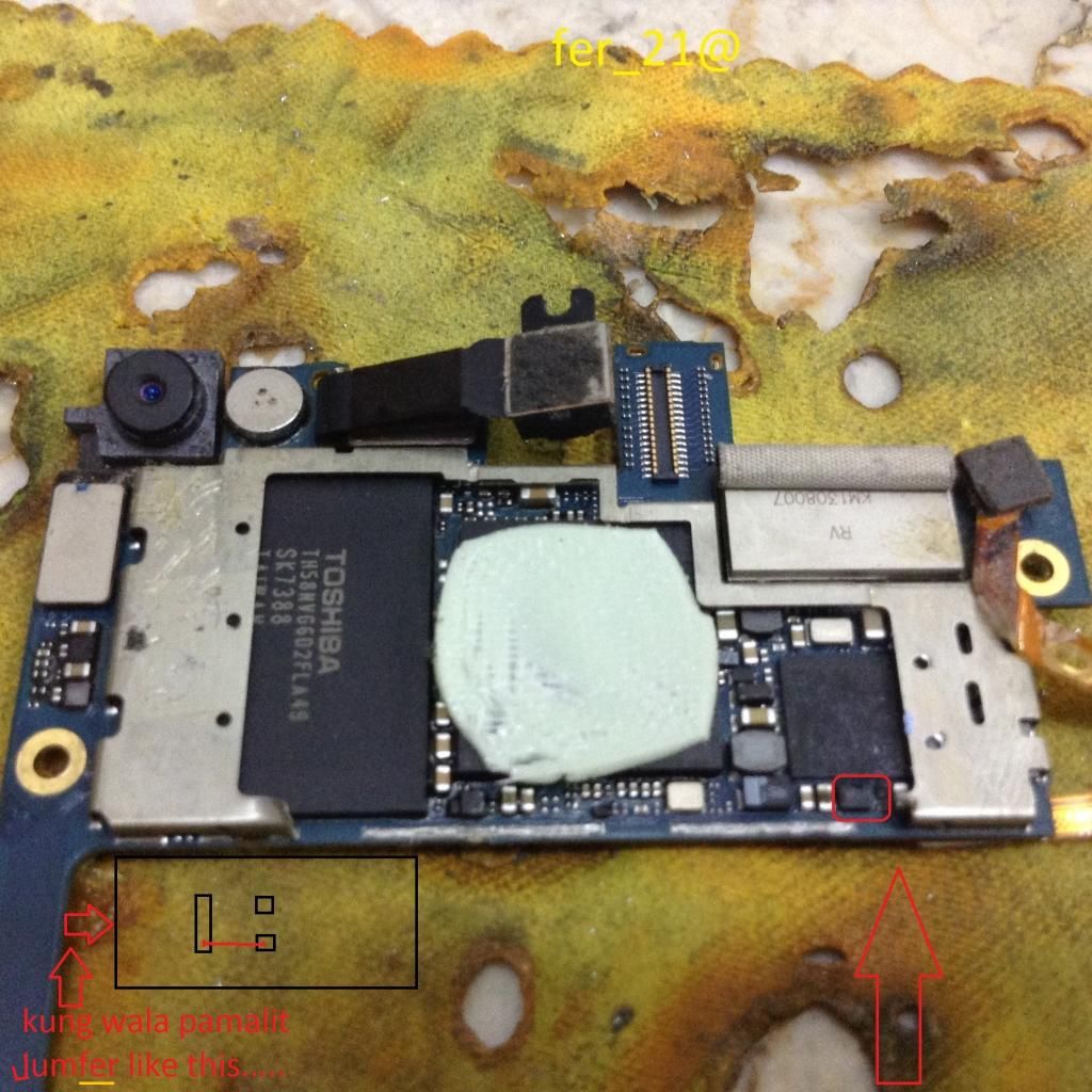

palit lang po ako ng diode ic....
kung wala po kyong pamalit may jumfer solution po ako ...
akala po ng may ari sira yg lcd nya,,,eto po..
kc po walang ilaw sa madaling salita madilim...sya..na halos hindi makita yg display

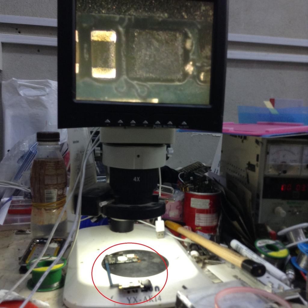

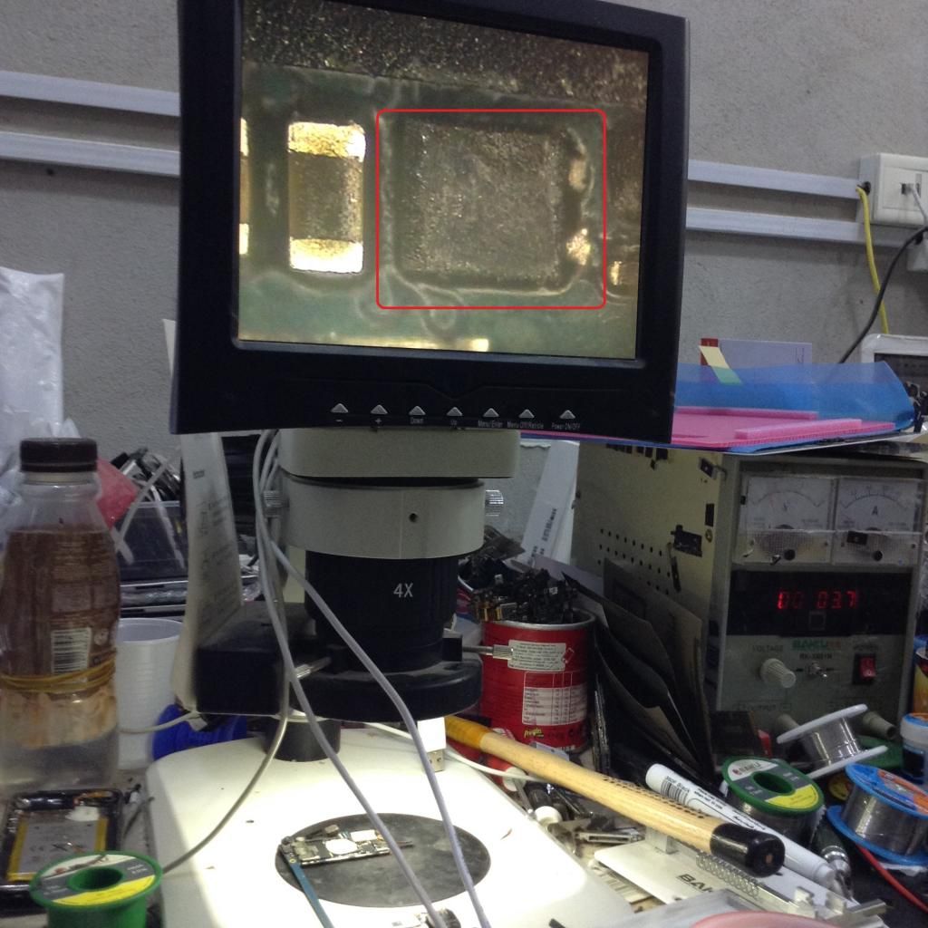

eto po yg damage diode ic ...
para mas makita po...
eto nman po yg ic on board...:-*

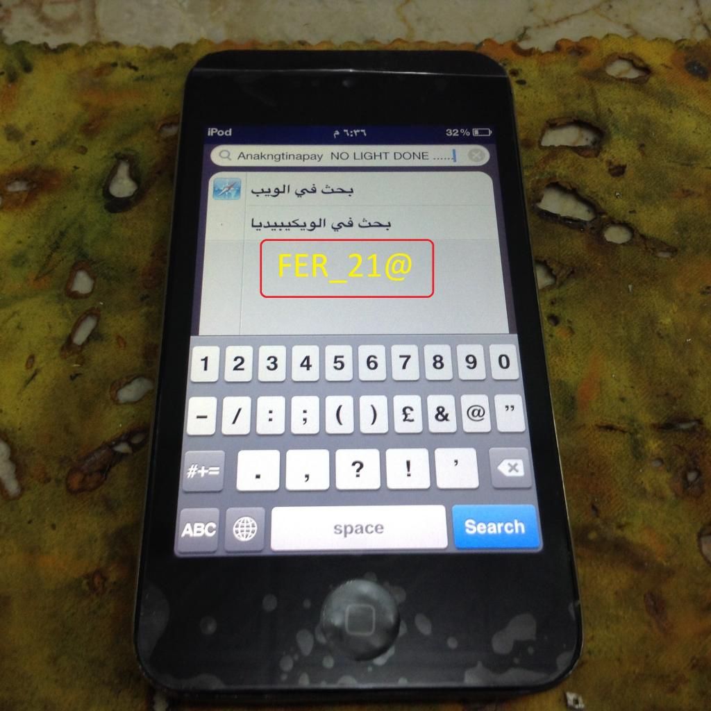

at eto na po .....
sana maka tulong po ito kahit konti sa atin ...
salamat po ...
ma ngalap at mag bigay ng kaalaman ....
