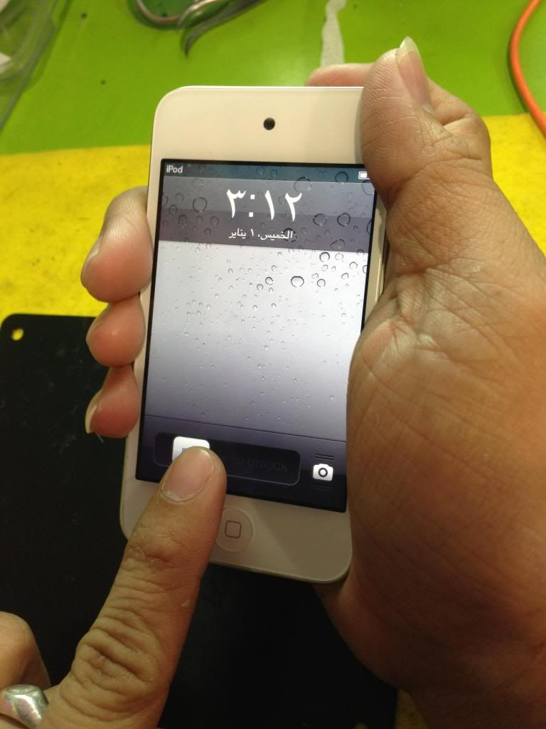

good day po mga ka langam.share ko lang po mga idol nagawa kung ipod4 touch screen problem,,,,,bigla na lang daw po nagkaganun,gumagana kaso ayaw nya magopen,,pag slide mo ayaw tumuloy....try ko palit ng bagong touch screen 2x ayaw pa din,kaya malamang sira nya wala sa touch screen..done sa palit touch screen ic,,,,
hanggang jan lang sya,,,,

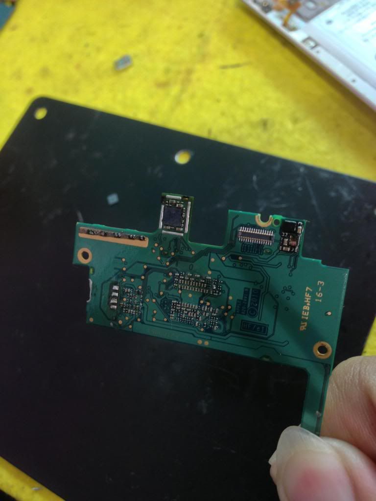

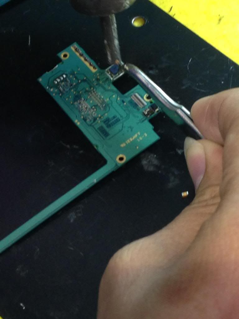

ito ung board nya,,,

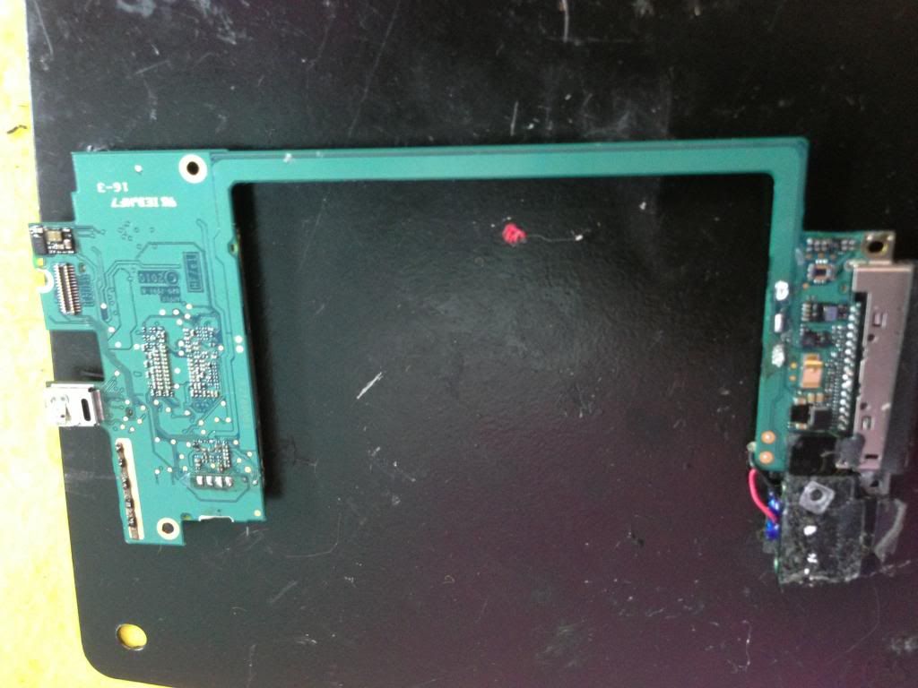

dito naman ako kumuha ng pyesa,,,,

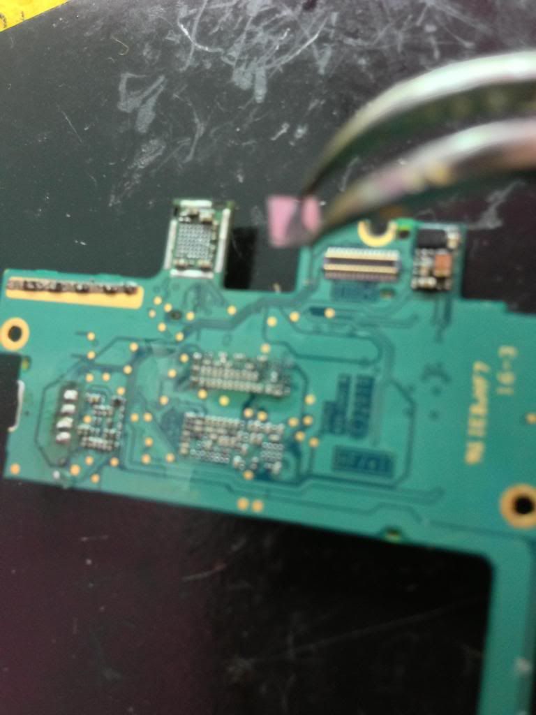

palit ic,,,

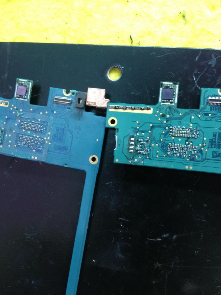

kabit ulit ang galing sa isang board,,,,

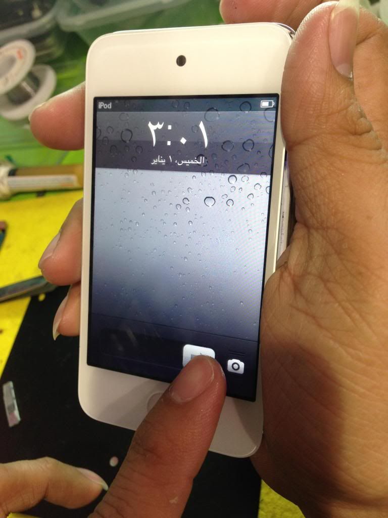

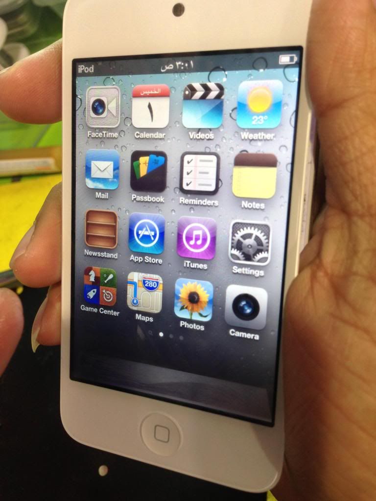

testing....

palit ic,,,
testing....
