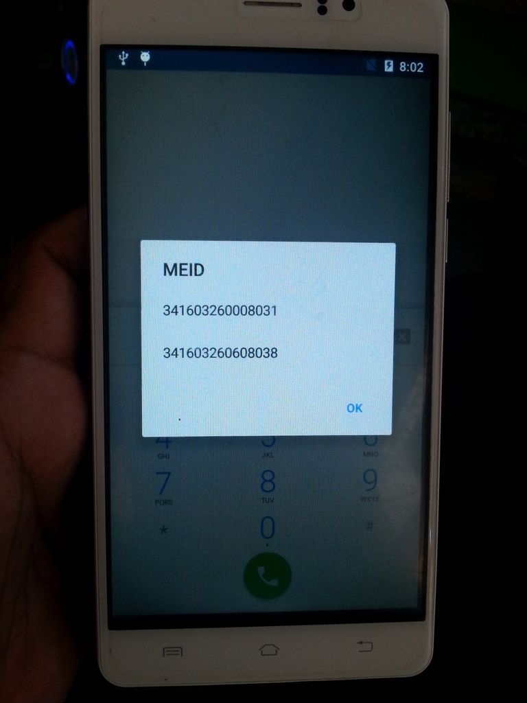

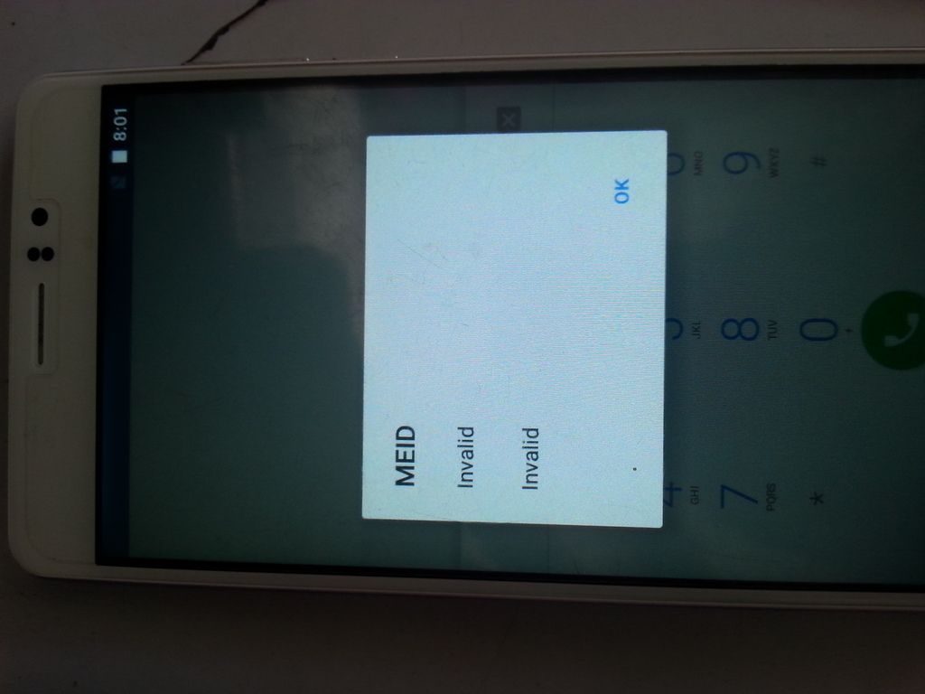

after flash ganito sya
write ko sa nck crack done but the same parin...invalid imei
ireset po natin sya para bumalik ang imei nya...
done
